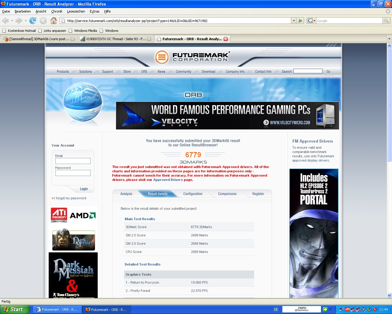

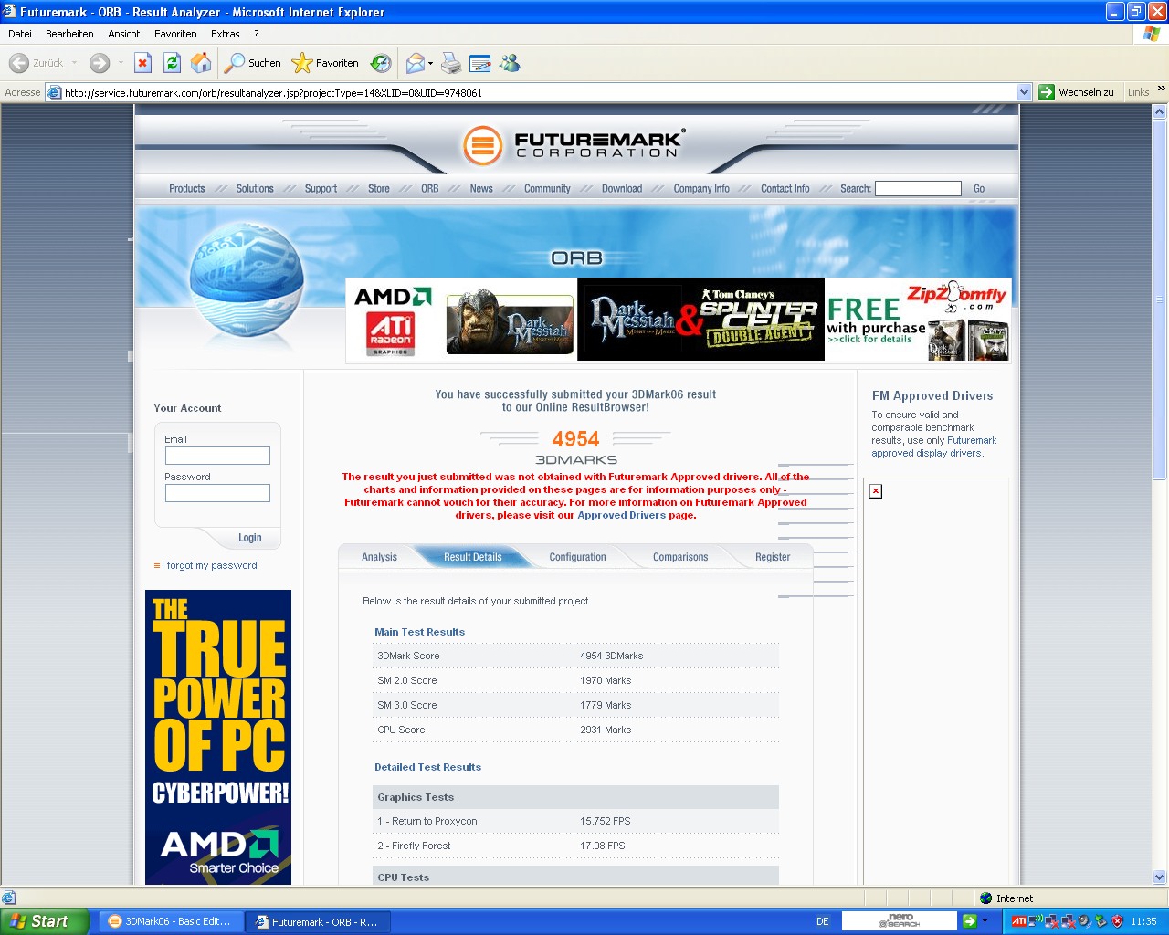

Hab eben mal wieder den 3dMark06 laufen lassen und musste mit erstaunen feststellen, das meine Scores erheblich gefallen sind, obwohl ich am System nichts geändert habe. Wie kann das sein??? Von ehemals knap 6800 Punkte auf knapp 5000 Punkte ???
Hab total bei den SM 2.0 und SM 3.0 Werten, also die Graka Werte, verloren. Hier mal 2 Pics für euch, alles ohne OC. Der höhere Wert ist von vor knapp 1 Woche, der niedrigere ist der aktulle von heute.

Wircklich nichts geändert?
Dann schau mal, ob der PCIe-Port mit x1 statt mit x16 läuft. Dazu mal CPUz runterladen und beim Reiter "Mainboard" schauen.

Hab das System erstmal mit Standard Einstellungen Booten lassen, dann ging weider x16 und hab anschliessend meine alten einstlelungen übernommen und direkt auf 105 MHz gestellt und nun läuft das System wieder normal mit x16. Danke.
Hoi
