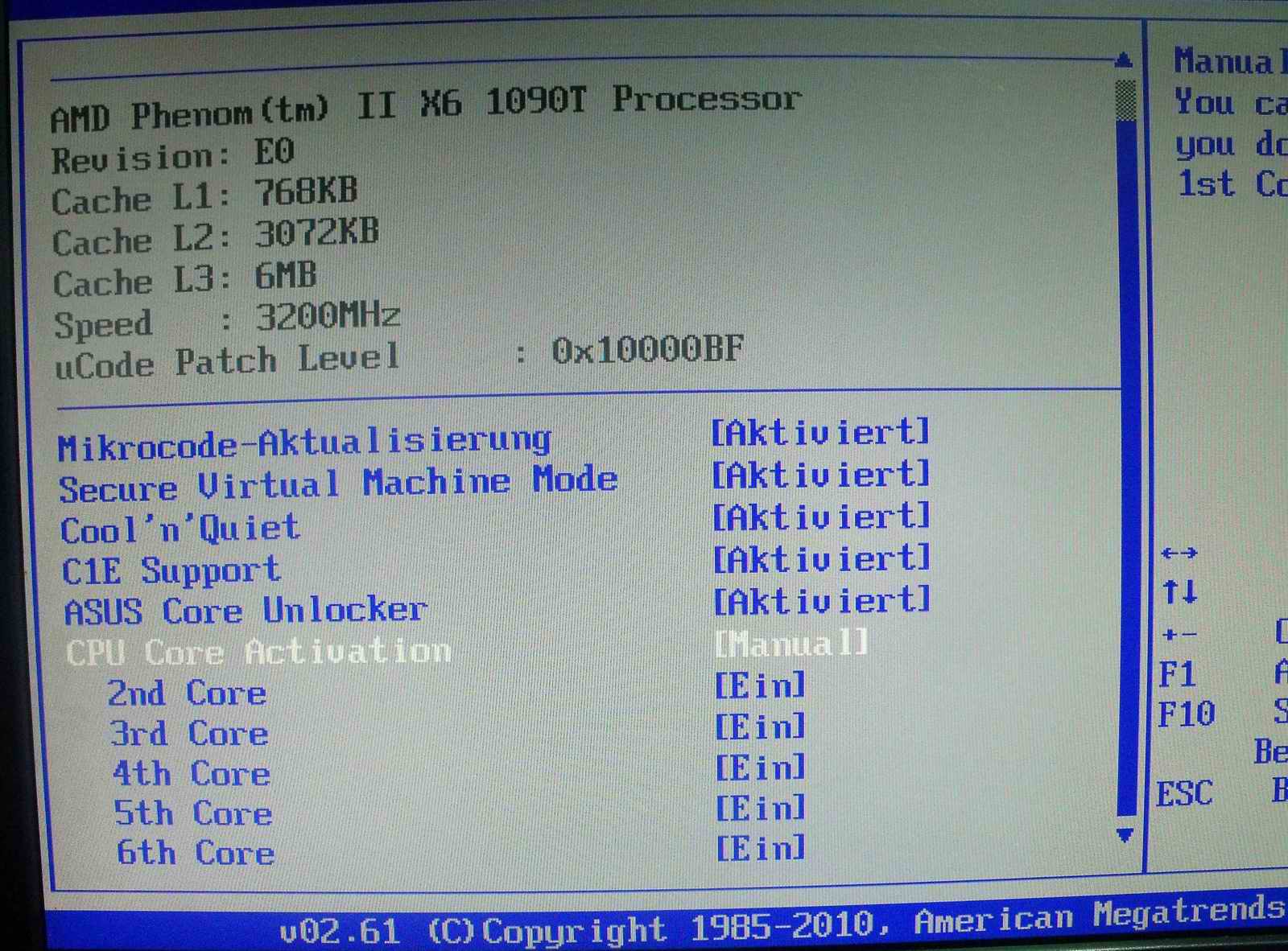

habe Probleme mit 3DMark06 Basic Version 1.2.0
2 Sekunden nach dem Start des Tests " Deep Freeze " bekomme ich auch ein Freeze, lol.
Das Bild bleibt stehen und nach câ. 5 Sekunden wird es schwarz und ich muß einen Reset machen.
WIN 7 64bit
AMD X6 1090t BE ( kein OC)
Asus M4A89GTD PRO/USB3
Sapphire 5870 Vapor X
4 GB G.Skill F3 12800 Eco

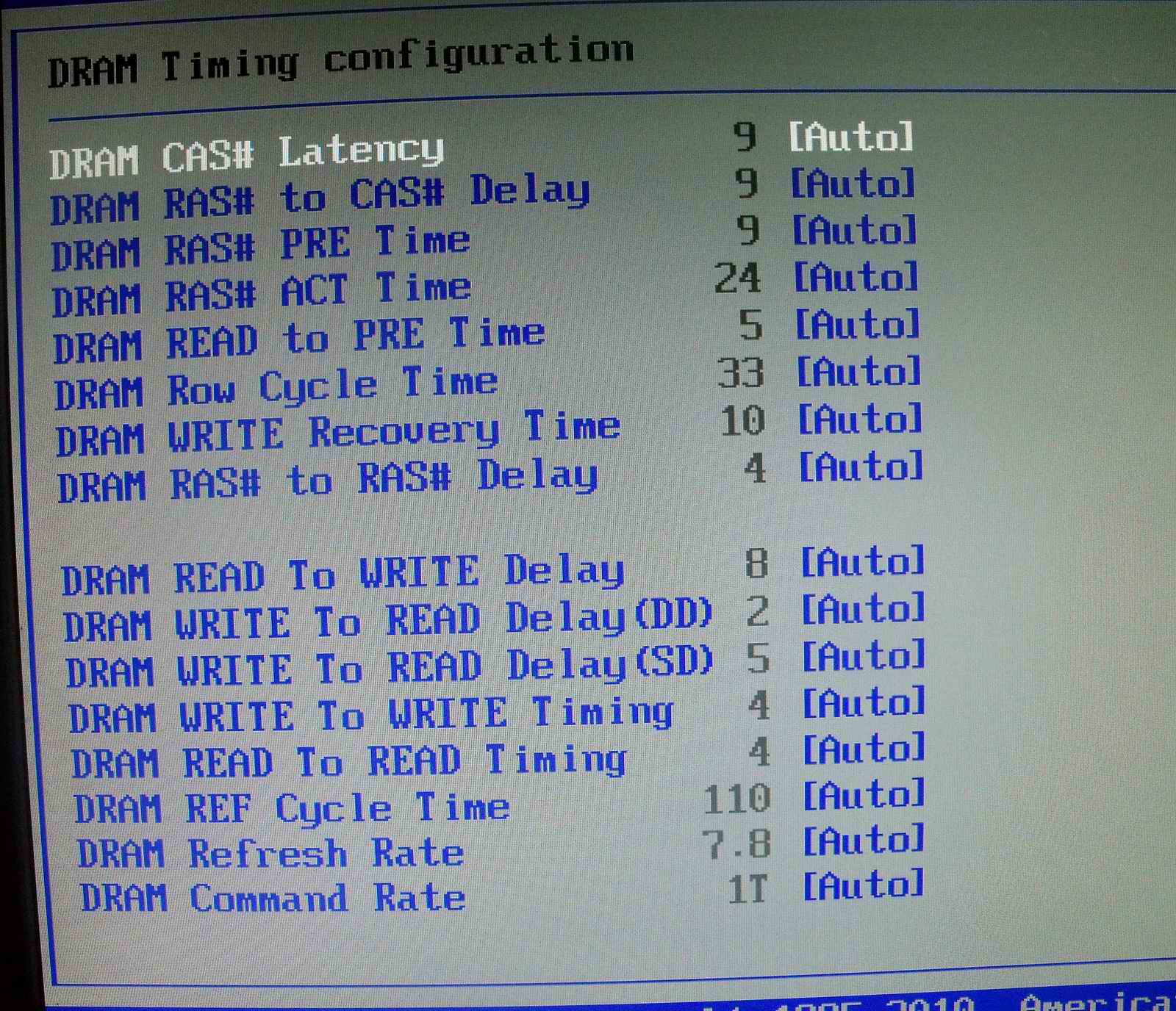

AW: [Sammelthread] 3DMark06 / 3DMark Vantage - Zu wenig Punkte?
Jau, habe die neusten Treiber drauf und das Asus Bios 1606
Habe auch Furmark, Prime 95 ( 7 Std ) und Orthos laufen lassen, alles ohne Probleme.
Allerdings habe ich Probleme bei 3DMark11 und auch 3DMark Vantage.
Bei 3Dmark11 bekomme ich jedes Mal andere Fehler angezeigt, z.B.
" Workload work failed with error message: Process exited unexpectedly "
oder ungefähr die gleiche Meldung nur einmal mit Keyboard und einmal irgendwas mit Focus.
Bei 3DMark Vantage wird schon der Systemscan abgebrochen.

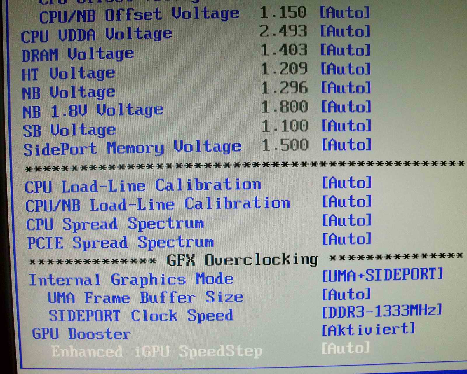

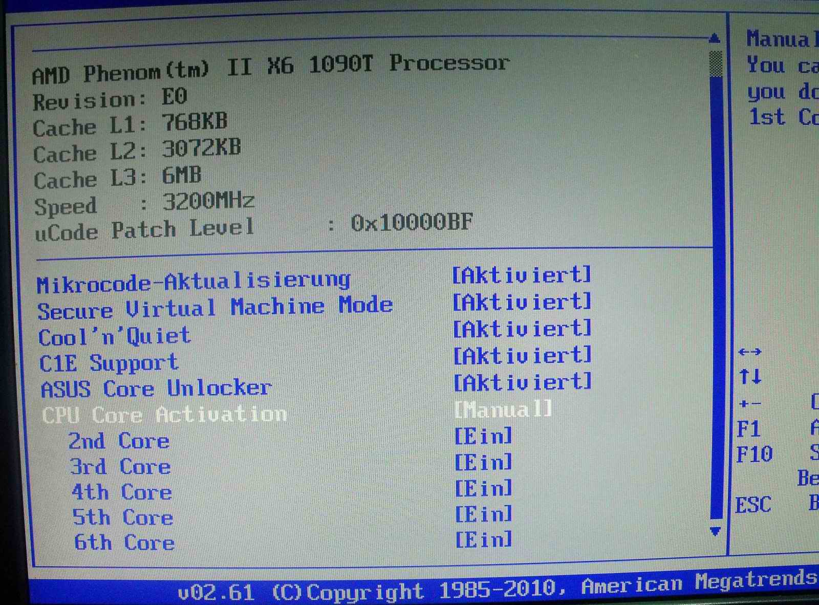

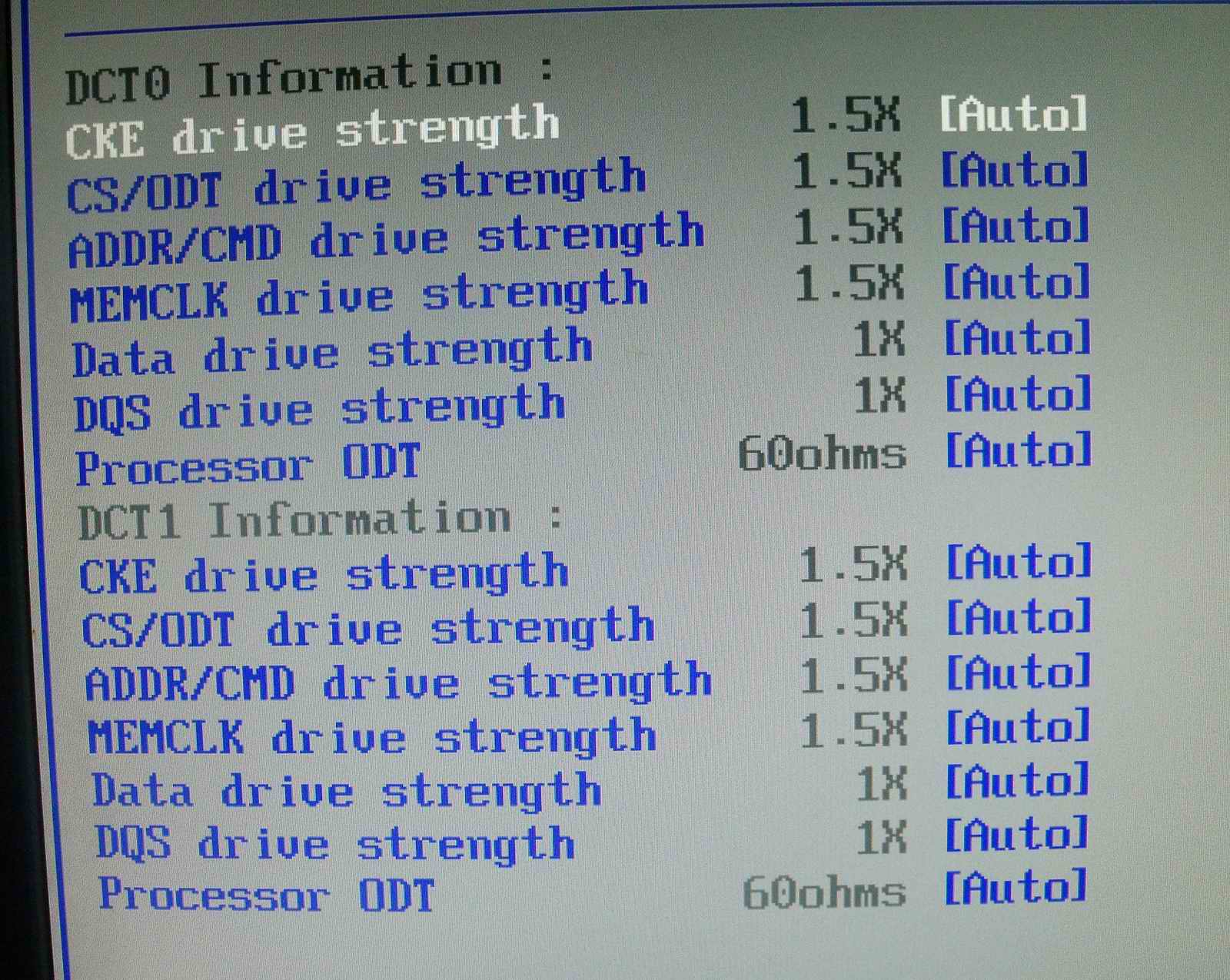

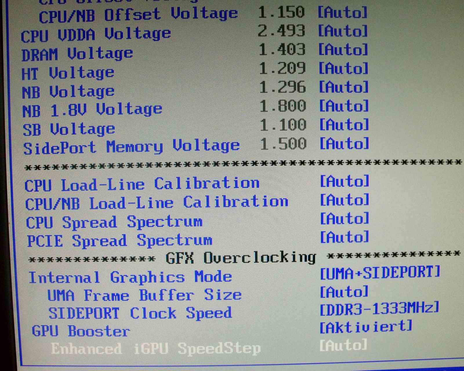

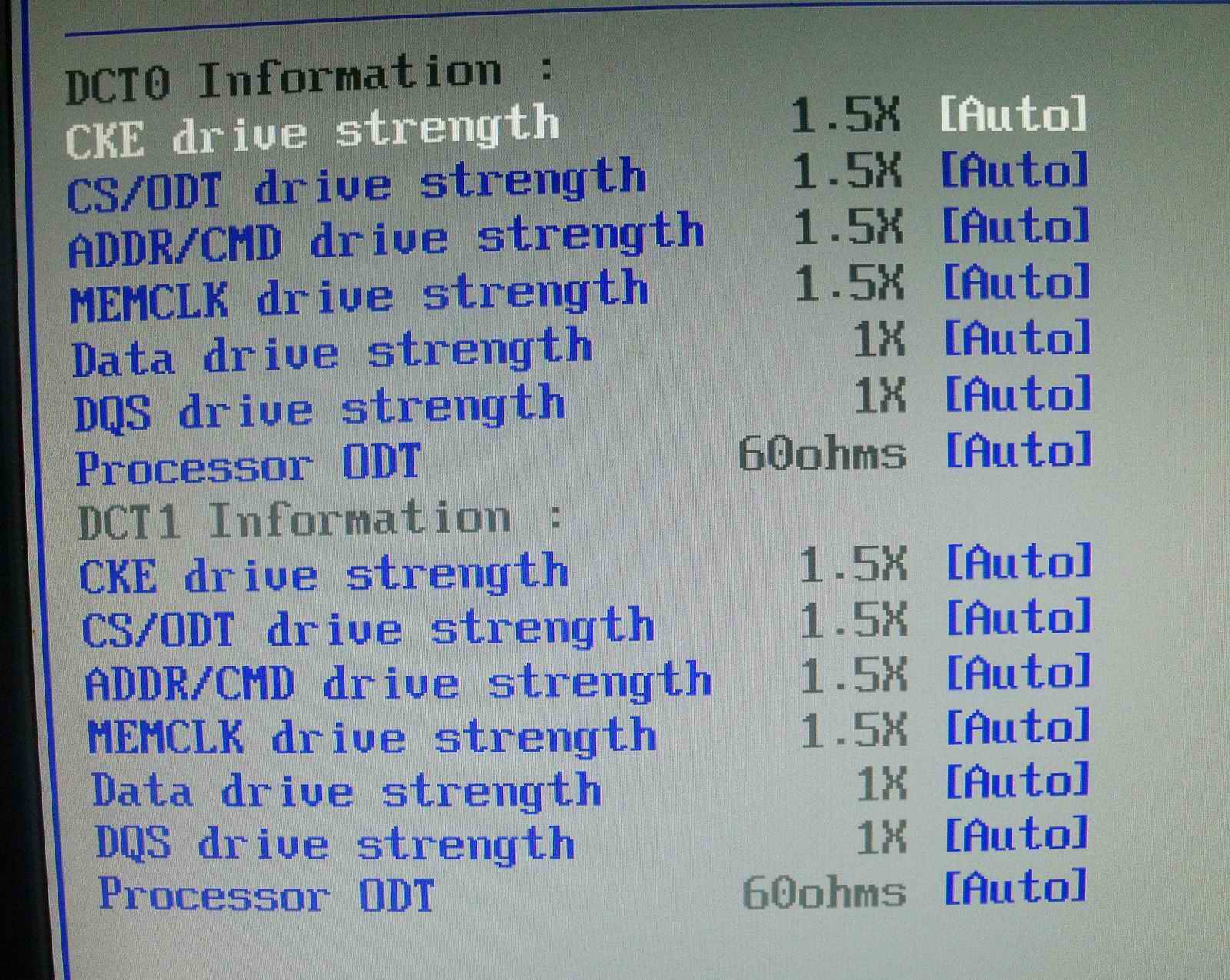

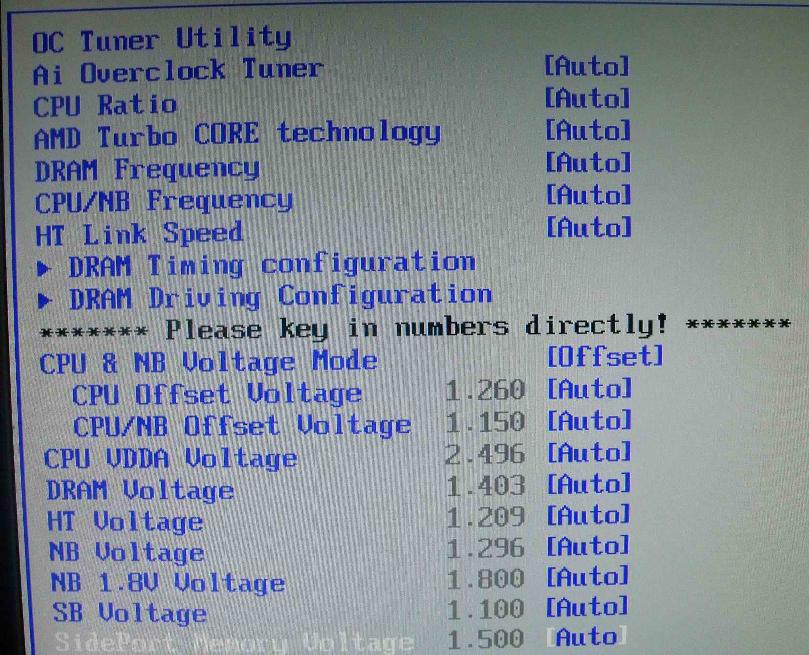

Hier mal Bilder meines BIOS
3DMark Vantage lief jetzt plötzlich doch, allerdings kommen mir 16800 Punkte etwas wenig vor, oder ?
Jetzt läuft komischerweise auch 3DMark 11 ohne Prbleme mit 4200 Pkt, obwohl ich nichhts am System geändert habe.
Stromsparfunktionen wie Cool&Quiet würde ich auf Disabled setzen.
Asus Core Unlocker auch. Das ist um aus einem Triple einen Quad Core zu machen...
Ist aber nicht empfehlenswert weils instabil läuft.
Dein RAM ist für 1,35Volt ausgelegt aber du gibst ihm 1,4.....
Internal Graphics Mode?? Was ist das? GPU Booster hast du auch aktiviert. Probier mal aus auf disabled obs dann besser wird.
Diesen Graphic Mode habe ich vorhin schon deaktiviert, dieses ganze Gedöhne ist wohl für die Graka OnBoard. Ich dachte, es hätte gereicht die PCIe Karte zu aktivieren und so hätte sich der ganze OnBoard Kram von alleine deaktiviert, war wohl nicht so.
Der Spannungsbereich der G.Skill geht von 1.35 - 1.5 V, aber werde es mal ausprobieren den zu fixen.
Ich bis sowieso dabei mich durch das BIOS zu wurschelt, ist ehrlich gesagt für mich alles noch teilweise ein Buch mit 7 Siegeln.
Habe es versäumt die letzten 2,5 - 3 Jahre auf dem Laufenden zu bleiben.
Das BIOS meines alten ASUS P5B Deluxe kann ich vorwärts und rückwärts beten, hatte ja schließlich meinen E6300 locker auf 3,65 gebracht.
