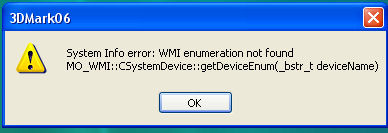

hab meine neues system zusammen gebaut :) nun wollte ich es mal auf herz und nieren testen, also 3d mark gezogen und drauf damit, doch leider kommt immer ein fehler und ich weis echt nicht woran das liegen kann? -> siehe bild
also er lädt und dann kommt halt dieser fehler

Hast du den wmi-Treiber von nVidia installiert? Frag mich nicht warum 3DMark06 den brauchen sollte, aber die Fehlermeldung sieht für mich zumindest danach aus.
MO_WMI::CSystemDevice::getDeviceEnum
hmm hatte ganz normal den forceware dauf gemacht , aber egal musste eh neu install.
mal sehen ob es da immer noch ist ;)
grund war ich konnte auf einmal nicht mehr defrag. wenn ich in datenträgerv. rein wollte kam nur noch rpc-server konnte nicht gefunden werden .. frag mich nicht was der damit zu tun hat :D aber nu ist alles neu und ich werd das jetzt mal bei gelegenheit testen ;)
aber dank für deine rasche antwort :)
