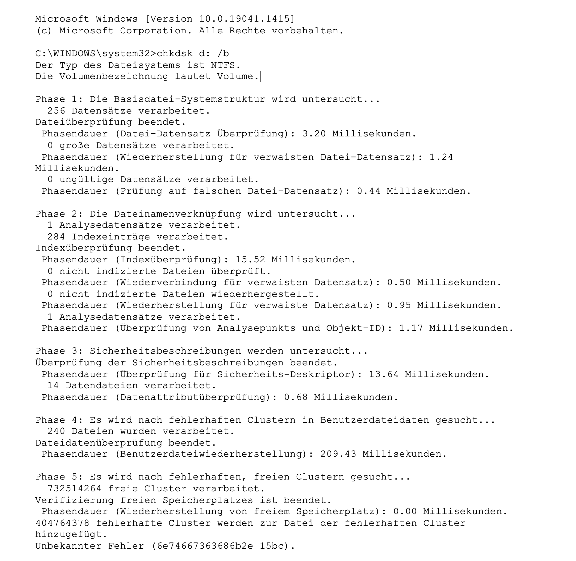

Ich habe eine interne WD Red 3TB bei der ich vor kurzem per ChrystalDiskInfo 3 schwebende Sektoren gesehen habe. Daraufhin habe ich CHKDSK /B laufen lassen. Nachdem dem Durchlaufen taucht die Platte jetzt in allen Systemen nur noch als 32GB Kapazität auf. Mir ist nicht ganz klar was da passiert ist. Habe den Report von CHKDSK mit angehängt. Danke vorab für sachdienliche Hinweise.
Naja, 404 Millionen fehlerhafte Cluster steht da. Da bleibt dann nix mehr übrig.

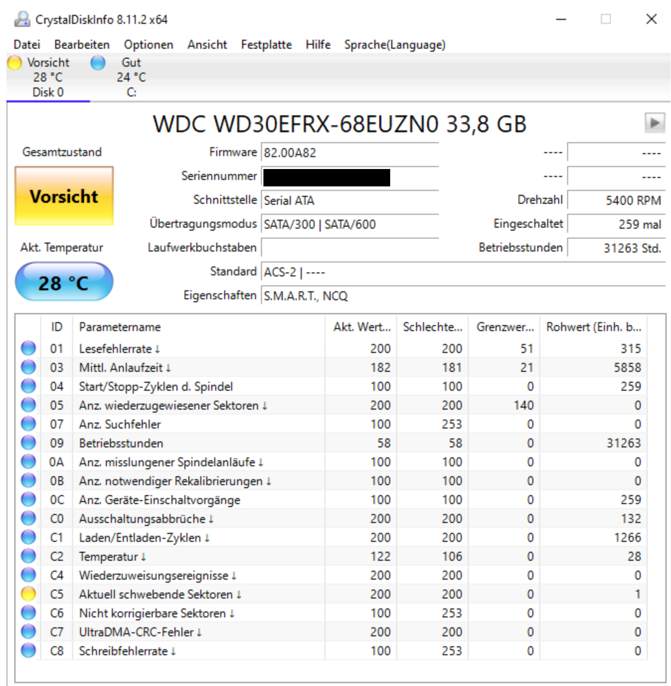

Anbei der Screenshot von ChrystalDiskInfo.
die platte ist hinüber leider...
Reaktionen: Smily und wesch2000
Paar Lesefehler, aber eigentlich nix Schlimmes.
Aber wenn CDI die Größe falsch erkennt ... dann wirst du die nicht mehr retten können. Dann hat es irgendwie die Platine mit zerschossen.

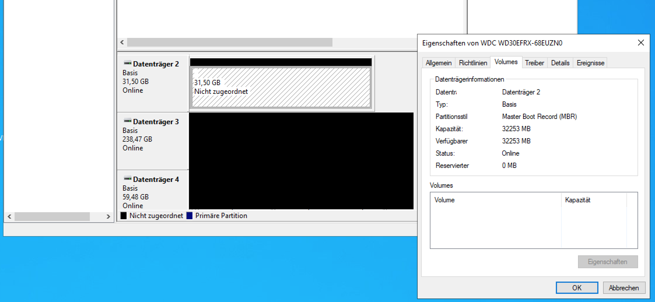

Ein Screenshot der Datenträgerverwaltung wär angebracht.
( [WIN]+[X], Datenträgerverwaltung klicken))
Anbei der Screenshot der Datenträgerverwaltung.
