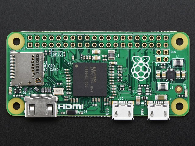

Ich würde das wohl mit 4 Raspberry Pi lösen, zb die Zero W für ~10€ das Stück.
Jeder betreibt einen der Displays und bekommt seinen eigenen Videostream. Die Streams kommen dann vom Laptop.

Mit einem großen Raspi (muss ja kein 4er sein) sparst du dir auch noch die HDMI-Adapter, die haben nämlich alle noch Video-Out.
Auch die kleinen Zeros haben einen PAL/NTSC Video out.
798834
Rechts unter den GPIO-Pins, wo TV steht.
