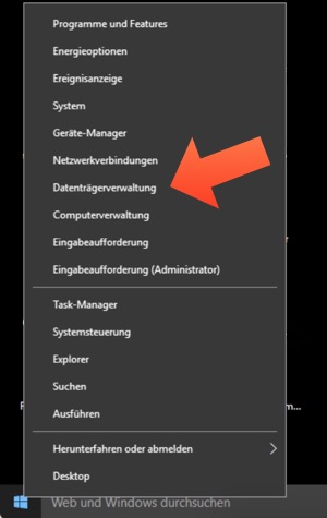

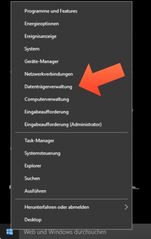

datenträgerverwaltung

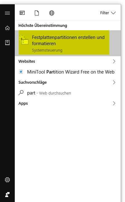

Denn so wie das klingt sind das Standard 0815 Treiber gewesen und das Gerät taucht dort schon auf muss nur noch, wie schon erwähnt, in der Datenträgerverwaltung eingerichtet werden.

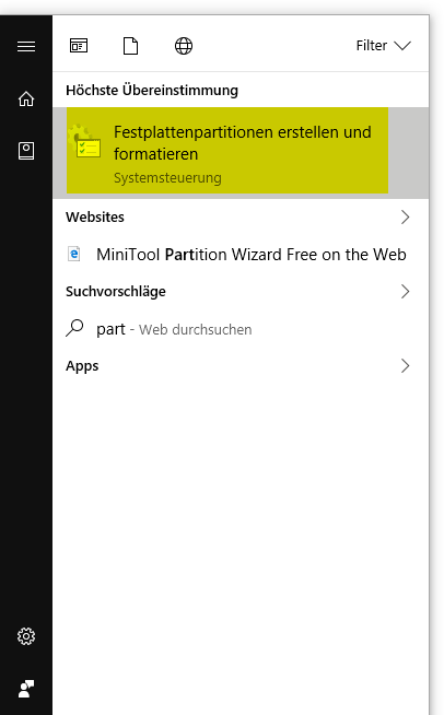

Klicke auf dein Startmenü, tippe part (das reicht schon) und wähle den auf dem Bild markierten Treffer aus.
Oder auch das MiniTool Partition Wizard nutzen, dazu sind aber Englisch-Kenntnisse nötig.
@Leipziger... ist mir noch nie aufgefallen :D Man wird alt....Korrektur: ist alt...
@coasterblog
Ja, den Rechtsklick kennen viele nicht und doch ist er so nützlich für einen Schnellzugriff auf wichtige Funktionen. ;)
Gibts sogar schon seit Windows 8.
Den kenne ich schon...nur genau diesen Eintrag habe ich irgendwie nie bemerkt da ich zu 99% auch das MiniTool nutze. Denn die Windows-eigene Lösung hat Macken.

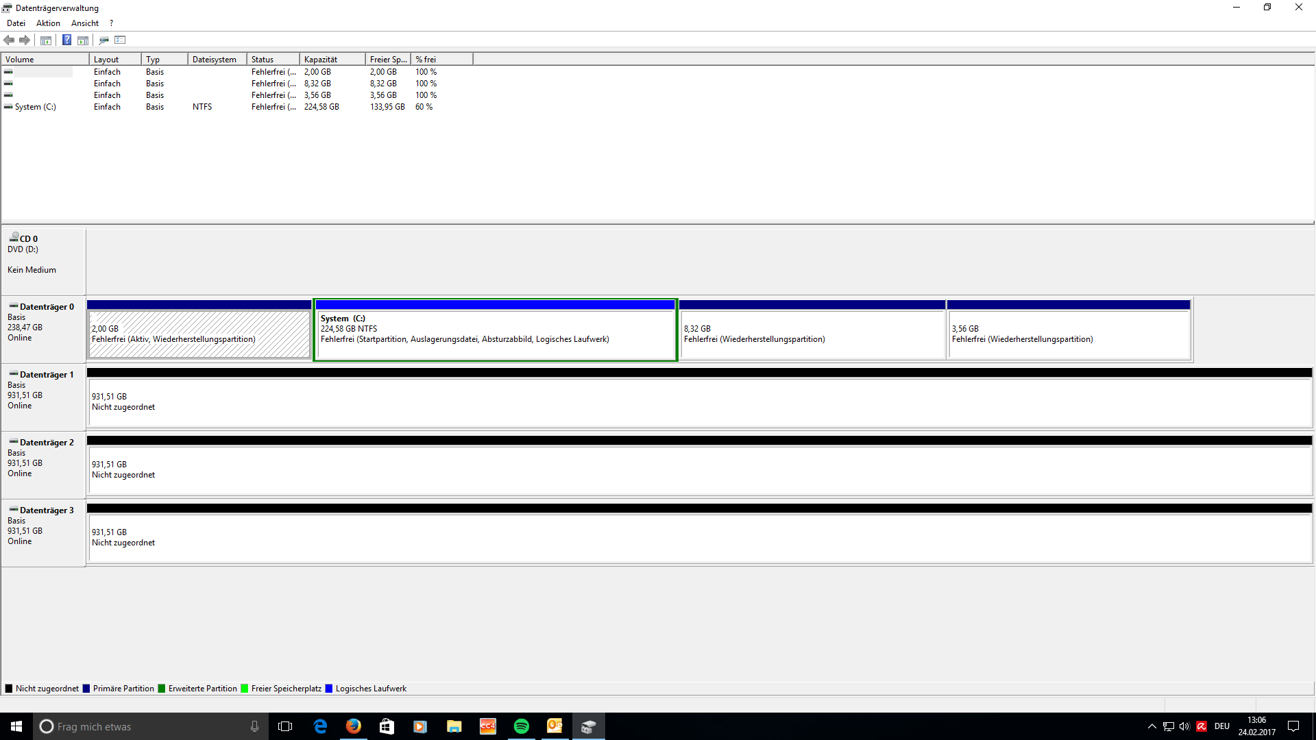

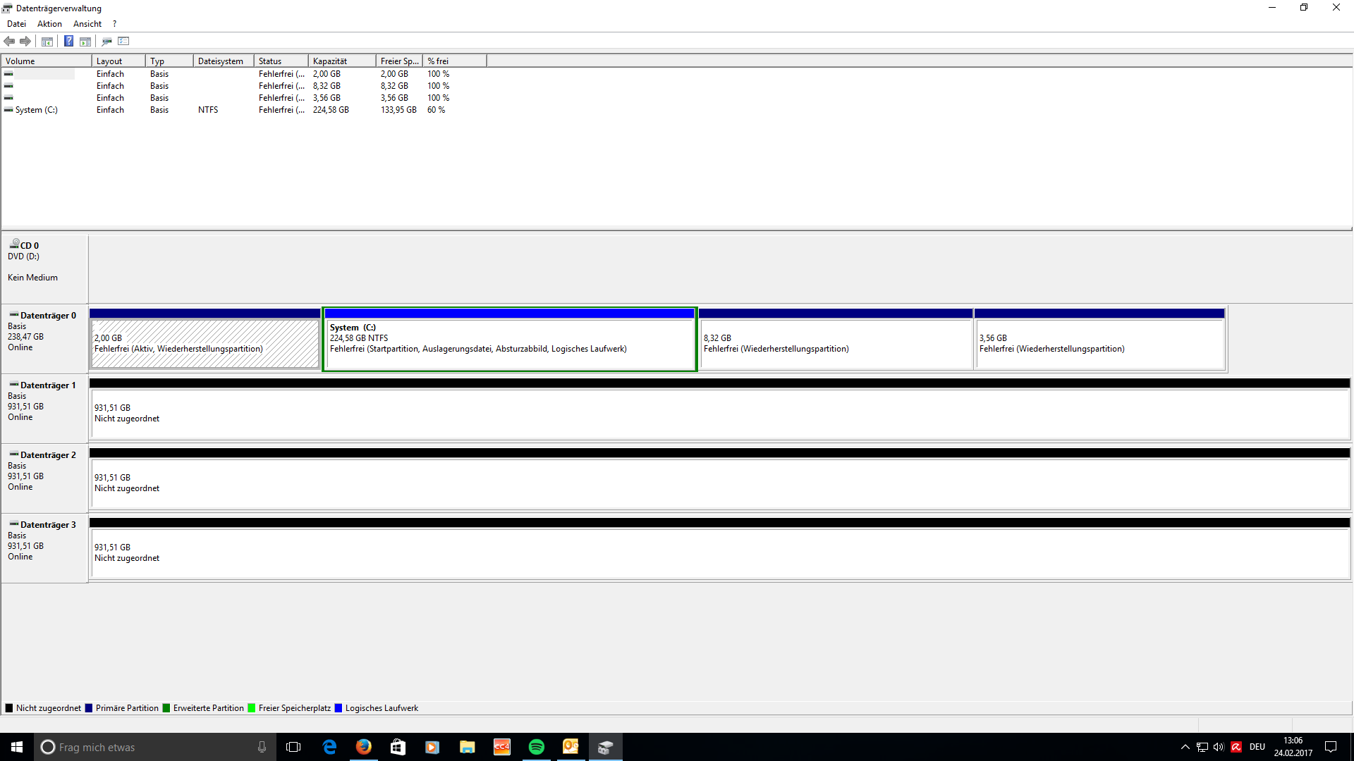

Ja sind sie, die müssen halt noch Formatiert werden. Also rechtsklick drauf und Volumen erstellen wählen
und welches?
einfaches/übergreifendes/stripeset/gespiegeltes?
