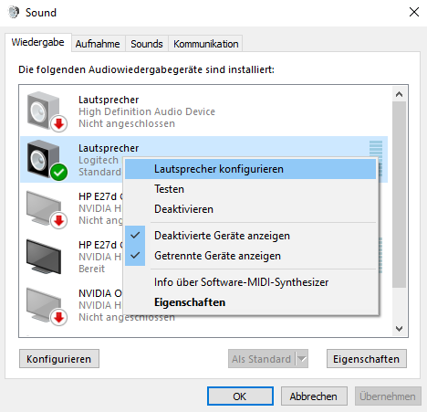

Hast du in wWindows die LS als Surround konfiguriert?
Gehe in die "Sound Systemsteuerung" und dann rechtsklich auf deine Soundkarte "Lautsprecher konfigurieren"
Da solltest du auswählen können welcher LS vorhanden ist. In deinem Falle Front und Rear

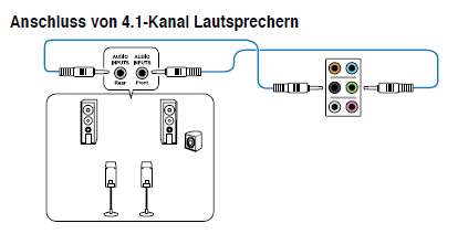

Auszug aus dem Handbuch für dein MoBo:
Evtl. musst du das aber über die Software vom Chipsatz Realtek ALC892 machen.

Es hat funktioniert, vielen lieben Dank euch beiden für eure schnelle Hilfe!!

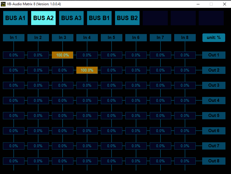

Ich verwende aber sowieso das virtuelle 8-Kanal-Device von Voicemeeter Banana, um die vier Quadrophonie-Kanäle von Windows auf die zwei Stereo-DACs meiner Behringer UMC204HD zu routen.
