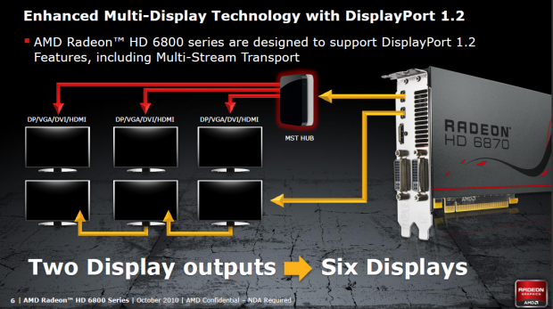

@big_goliath unterstützt das Teil von Lindy etwa daisy chaining damit zwei Display an einem Port hängen und unterschiedliche Inhalte ausgeben können?
Reaktionen: big_goliath
Der Adapter sollte das möglich machen, der kann wohl daisy chaining und ab DP 1. 2 kann man theoretisch 4 Monitore an einen DP klemmen.
Wie oben schon gefragt wäre es interessant zu wissen ob deine CPU ne integrierte Grafik Einheit hat. Dann könntest du dir den Adapter sparen und einen Bildschirm ans Mainboard hängen
Quelle:
https://www.golem.de/news/mst-von-club-3d-drei-monitore-an-einem-displayport-des-pc-1304-98709.html
DisplayPort unterstützt prinzipiell bis zu 63 separate Audio-/Video-Sinks über MST- Hubs.
Die RX 460 kann bis zu 6 Monitore ansteuern.
Ideal wäre für deinen Anwendungsfall z.B. ein J5create JDA156, aber die sind aktuell nur als Eigenimport erhältlich. Alternativ ein Club3D CSV-5200 und zwei (aktive) DP nach DVI/HDMI-Adapter.

Du kannst die Monitoranordnung frei wählen.
Passive Adapter auf MST geht glaube ich nicht.

@chithanh okay, bei der MST selber kann ich die Anordnung wählen, aber wie siehts aus, wenn 2 Monitore direkt an der Grafikkarte hängen und 2 Monitore an der MST, kann man dann die Anordnung immernoch frei wählen?
@KCX trotzdem danke.
Ja, Monitore die über einen MST-Hub angeschlossen sind verhalten sich wie direkt and die Grafikkarte angeschlossene Bildschirme.
Einzig Splitter o.ä. die kein MST sind (z.B. Matrox DualHead2Go, Zotac DP2HD) sehen vom System aus wie ein einzelner Monitor. Da gibt es die Einschränkung, dass die nur nebeneinander oder geklont sein können.
