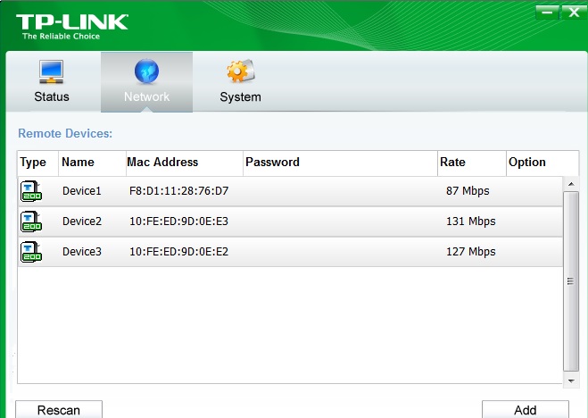

Das Problem ist etwas komisch. Ich drück die Kopplungsknöpfe aber sie koppeln sich nicht die PowerLED hört aber auf zu blinken wie wenn es funktioniert hätte, jedoch ist es am PC nur als unbekanntes Netzwerkt ohne Internetverbindung zu sehen.
Hab dann ausversehen den Adapter rausgezogen weil ich ihn an einer andere Dose testen wollte hab mirs dann aber anders überlegt und ihn wieder in die selbe gesteckt und siehe da er geht, das selbe Spiel dann beim 2. nicht funktionierenden Adapter (Einmal weg vom Strom und wieder rein) und geht auch.
Das ganze Spiel ist reproduzierbar wenn ich erneut die Kopplungsknöpfe drücke, gehn die Adapter erst alle 4 zusammen wenn ich sie nacheinander einmal kurz vom Strom trenne :freak:
Komisch aber hauptsache es geht jetzt mit 80-130MBit
