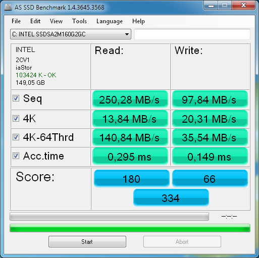

kann mir jemand erklären, was es mit dem alignment auf sich hat? meine werte sind übrigens auch eher unterdurchschnittlich. hab vor dem test manuel getrimt, aber die zugriffszeiten sind bei mir schon etwas hoch :(
ich habe die intel rapid storage treiber installiert und nutze ahci unter windows 7 auf einem p55 board.

Laut Info von AS SSD Benchmark ist der Wert ok! Warum?
So weit ich weiß, nutzt Ihr doch Windows 7 und dort gibt's doch diese 100MB versteckte Partition. Wenn Ihr die 103424 KB durch 1024 teilt, kommt Ihr auf genau 101MB, ergo passt das also wunderbar!
Das Alignment beträgt ein Vielfaches von 1024KB, ob nun 1024KB oder 103424KB ist dabei egal :cool_alt:

@Hasugoon:
Die Zugriffszeiten könnten ein bißchen besser sein, aber ansonsten sieht's doch ganz gut aus!
Welche Firmware hast Du drauf, die Angabe 2CV1 ist leider der Teil vor der eigentlichen Firmware-Version!
Hast Du die 02HD ?
