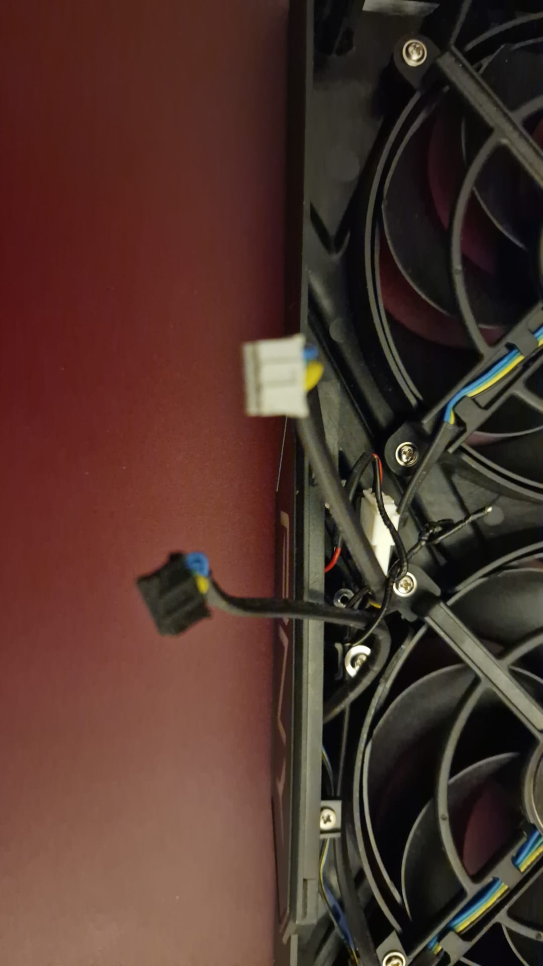

Ohne basteln geht es leider nicht, für die Originallüfter ans MB - dafür gibt es keinen Adapter zu kaufen,
den muss selber löten.
Das sind die Anschlüsse von den Original Lüftern, dann auf einen Lüfteranschluss MB.
Einfach geht es nur mit einem Gehäuselüfter als GhettoMod und dann an das MB anschließen.

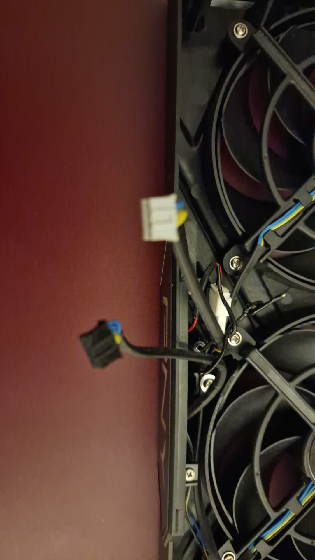

@TitusPro Mist mist mist :( Löten kann ich nicht.
Sind da nur zwei Kabel dran ode sehe ich das falsch?

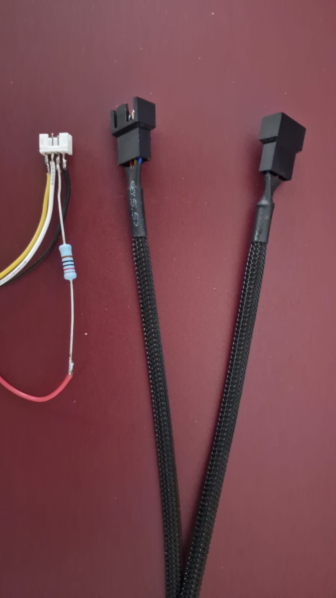

Hi,
ja ist nicht viel zu löten, das darf halt nicht zu heiß werden, sonst schmilzt das Plastik.
Vielleicht gib es bei euch so ein Elektro- TV- Laden der das machen kann.
Man könnte es so machen, ein normales Y-Lüfter Kabel nehmen, da die zwei Enden abschneiden,
daran kommen nun zwei Micro-GPU Stecker (männlich) dran.
Den Widerstand vergessen, war mal ein Versuch die Original Lüfter zu drosseln, hat nicht geklappt.
und beim Abziehen der Lüfterkabel aufpassen, diese Microbuchsen auf der GPU sind sehr zerbrechlich,
nur nach oben abziehen, nicht nach links/rechts bewegen.
