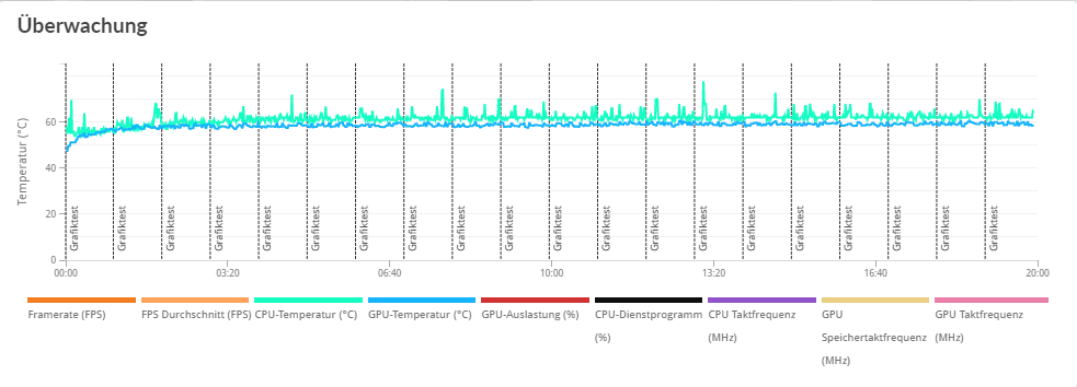

3DMark Belastungstest 20 Loop ausgeführt, aber laut 3D Mark nicht bestanden
Ich will noch weiter machen und möchte es nur kurz hier notieren.

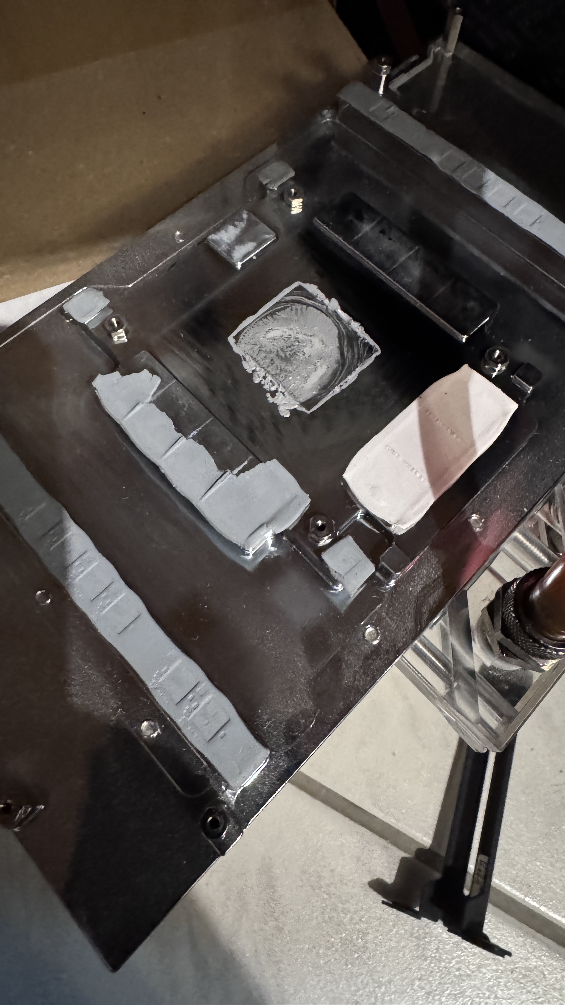

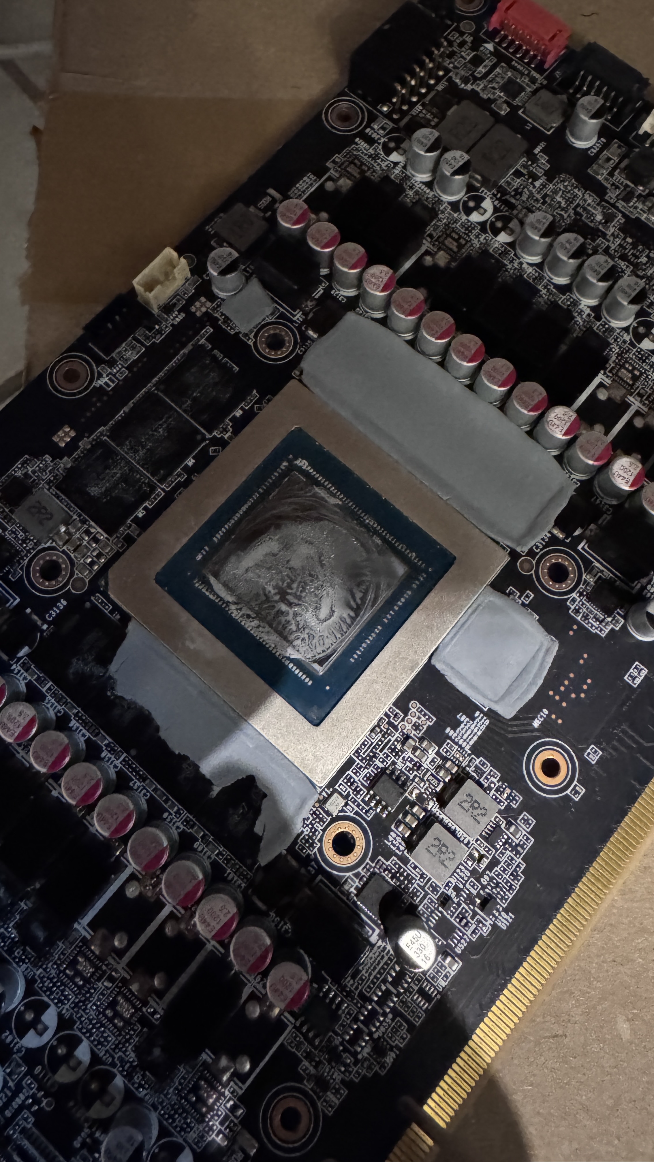

Kurzes Update, die WLP war wirklich unterirdisch da drauf, normalerweise mache ich so was nie, es war quasi nur ein wenig in der Mitte. Habe davon ein Bild gemacht und neues WLP schön verteilt.

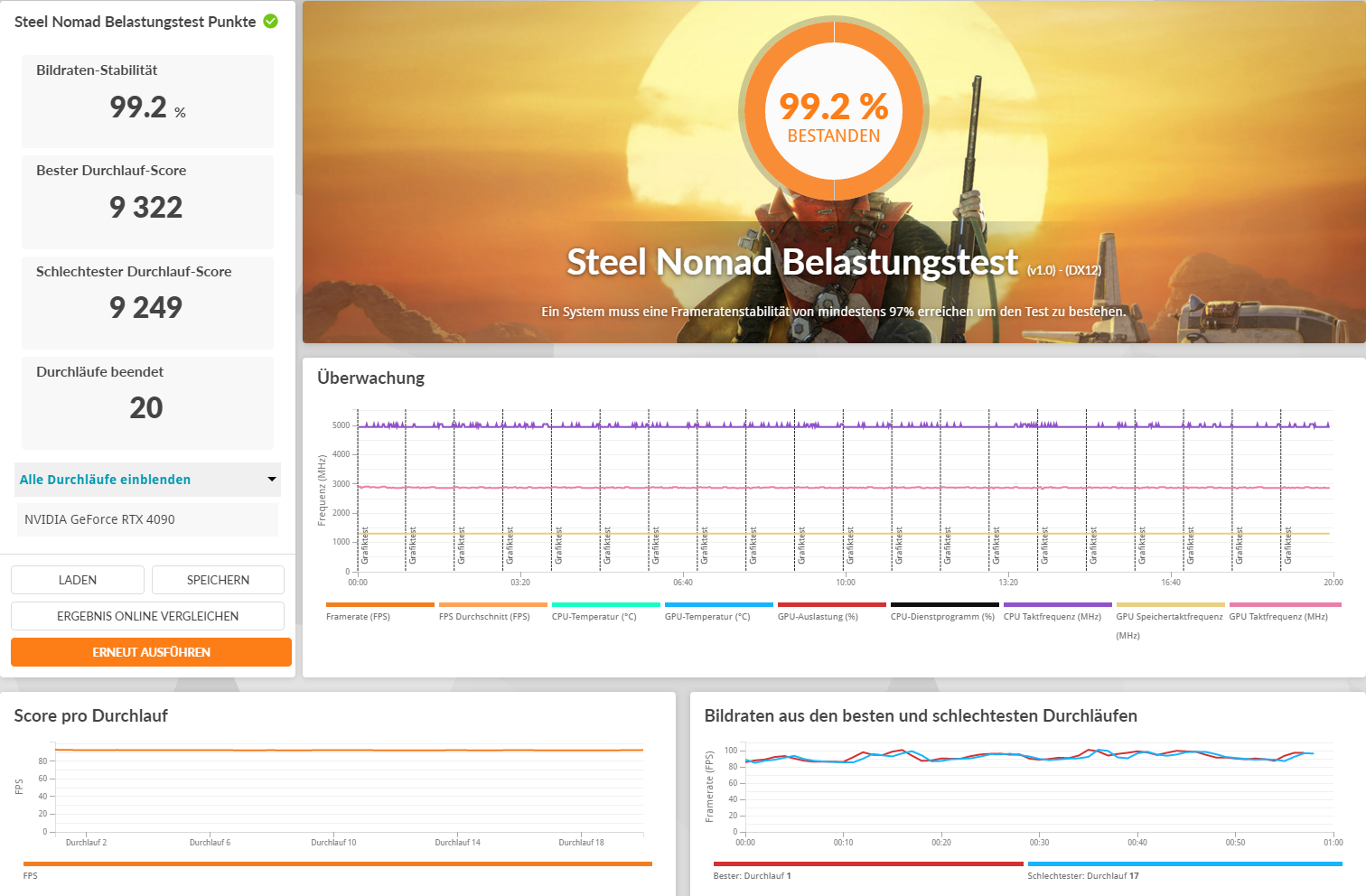

Was eine Tortour @Weasel0815 @Wo bin ich hier hatten absolut recht. Mein Hotspot liegt jetzt bei 79-82° in Furmark und GPU Temp bei 67°.
Teste gleich 3DMark und zeichne alles mit HWInfo auf.
Reaktionen: fritz.boks

Hier mal ein Bild von der WLP auf dem Chip. Ich verteile immer flächig, so wie hier abgebildet nicht, für mich sieht es aus als ob es nicht 100% plan aufliegt?!

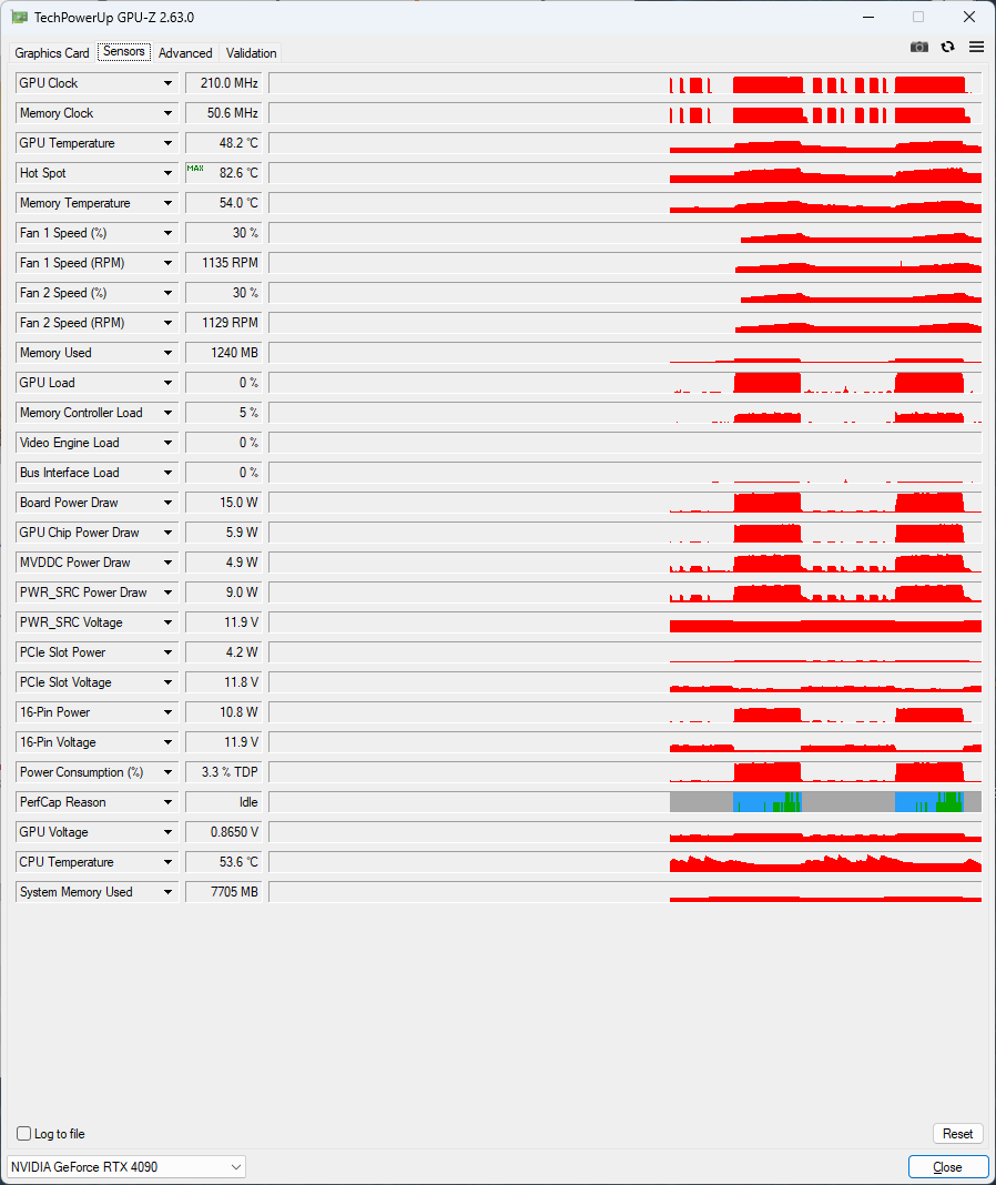

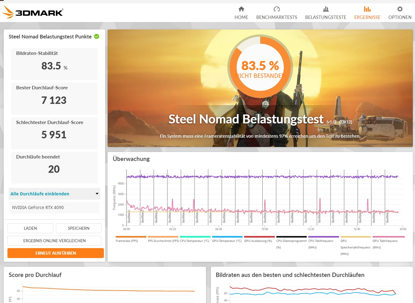

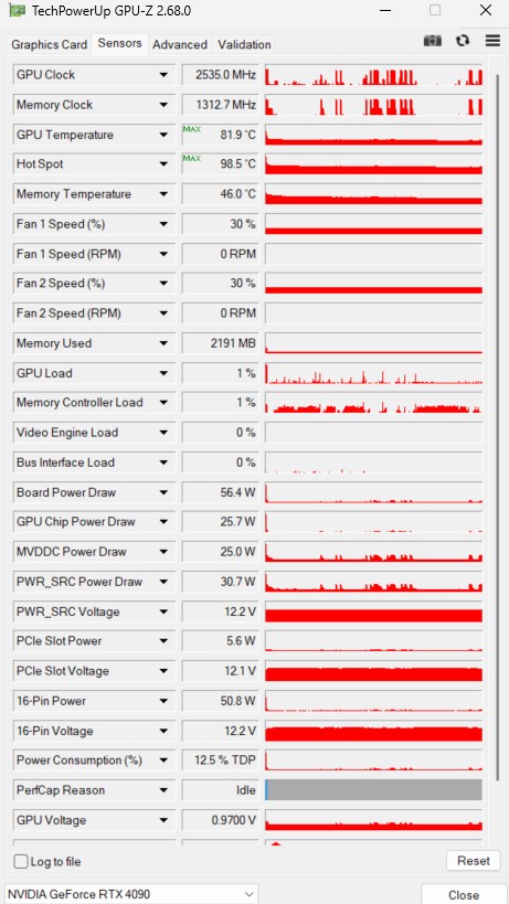

Bekomme gerade ganz andere Werte.
Bin noch nicht wirklich happy damit.
Vielleicht prüfe ich noch mal die Schrauben, aber wie heißt es so schön, nach fest kommt ab oder ich habe hier eine nicht plane Wakü.
Da vorne ist ein großer Spike. Was sagt denn der aktuelle bzw langfristige Wert (MAX ist sehr irreführend in dem Fall)?
Zu hohe bzw zu feste Pads?

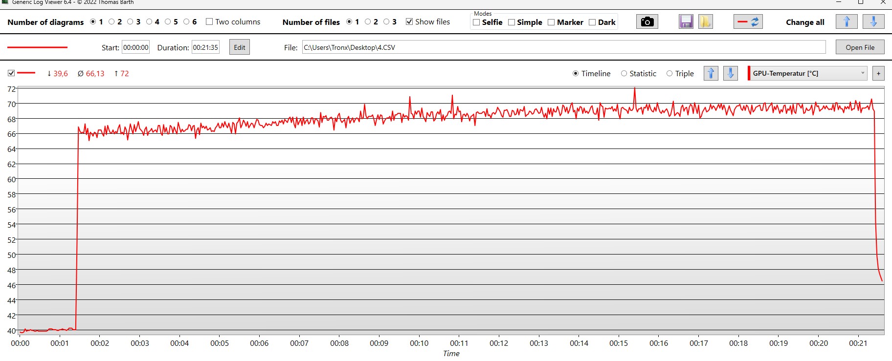

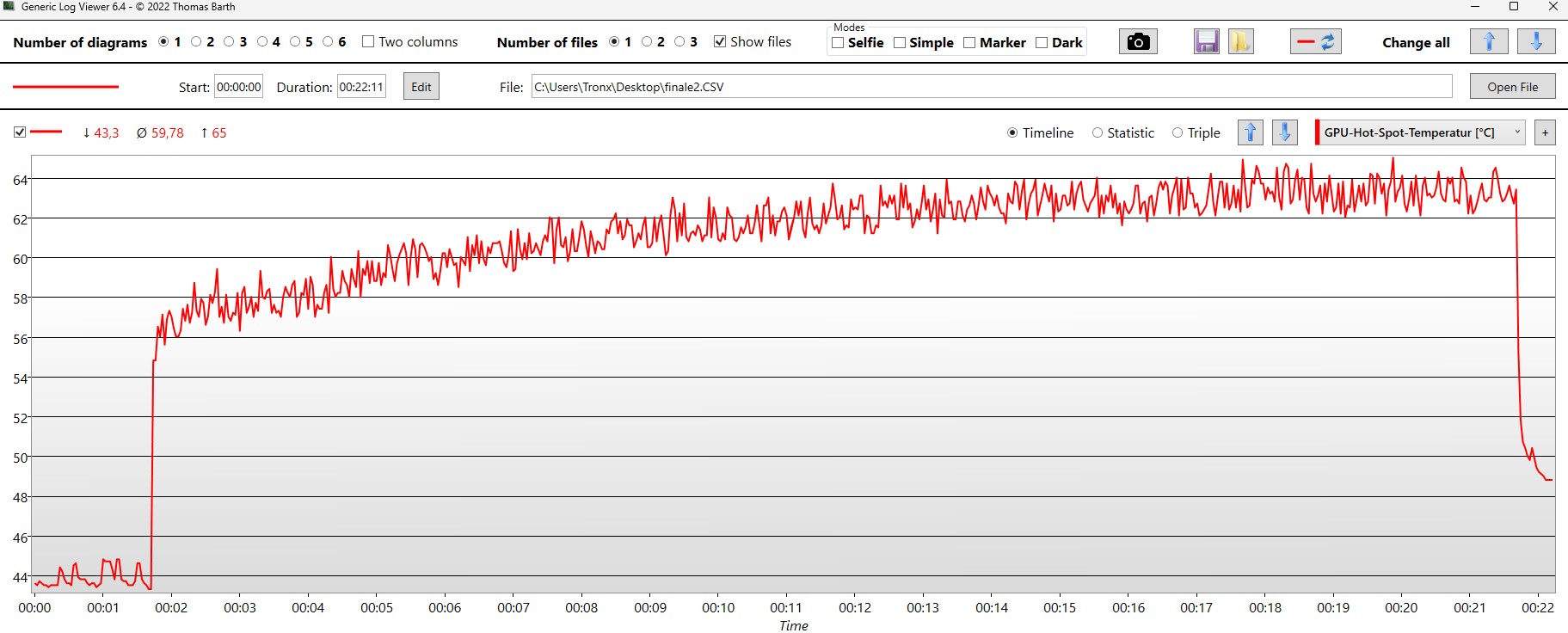

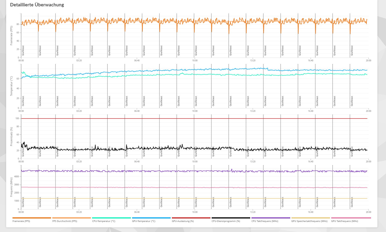

Ich habe gerade ein 2 Durchlauf gemacht mit 20 Loops und einem PT von 60%, soweit keine Blackscreens mehr.
Die Temperaturen sind jetzt viel besser, aber ja durch PT60% natürlich weniger FPS.
Mache noch einen neuen Start und resette die Werte, waren noch die alten hinterlegt.
Da ist aber noch irgendwas unrund, zumindest verdächtig. Guck Dir mal die Sensordaten von der CPU-Frequenz an. Die 7Ghz-Spitzen sehen irgendwie unglaubwürdig aus. War in den vorherigen Screenshots nicht..
