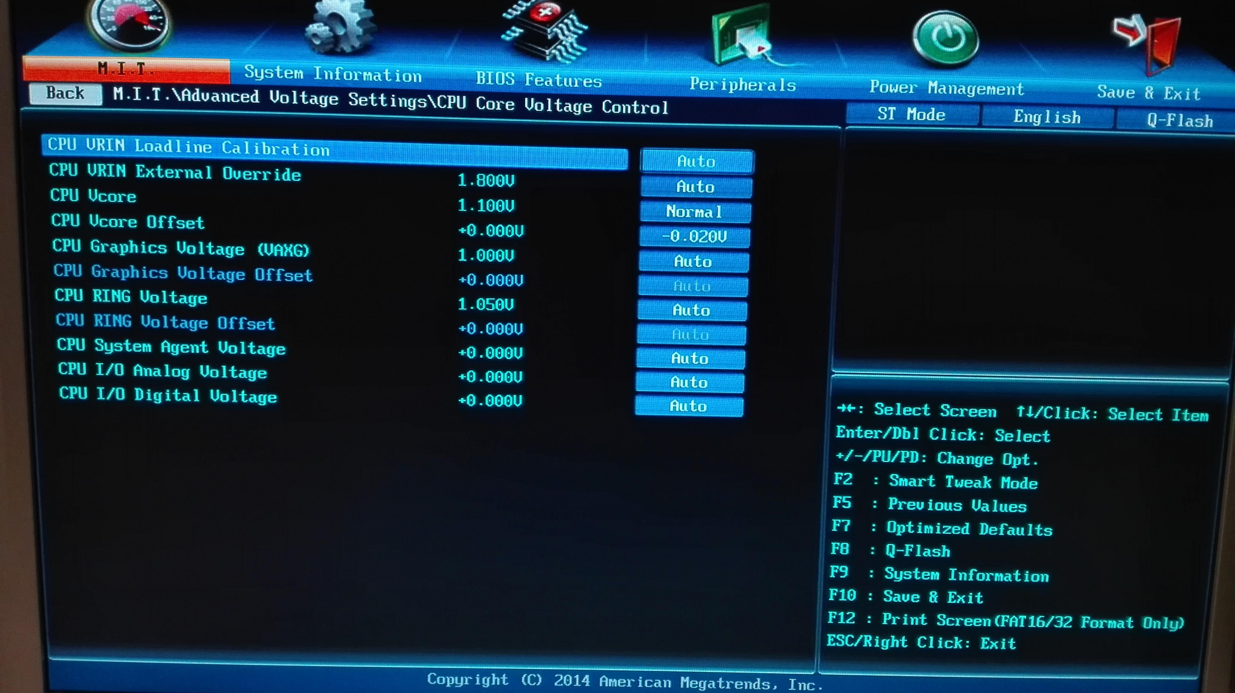

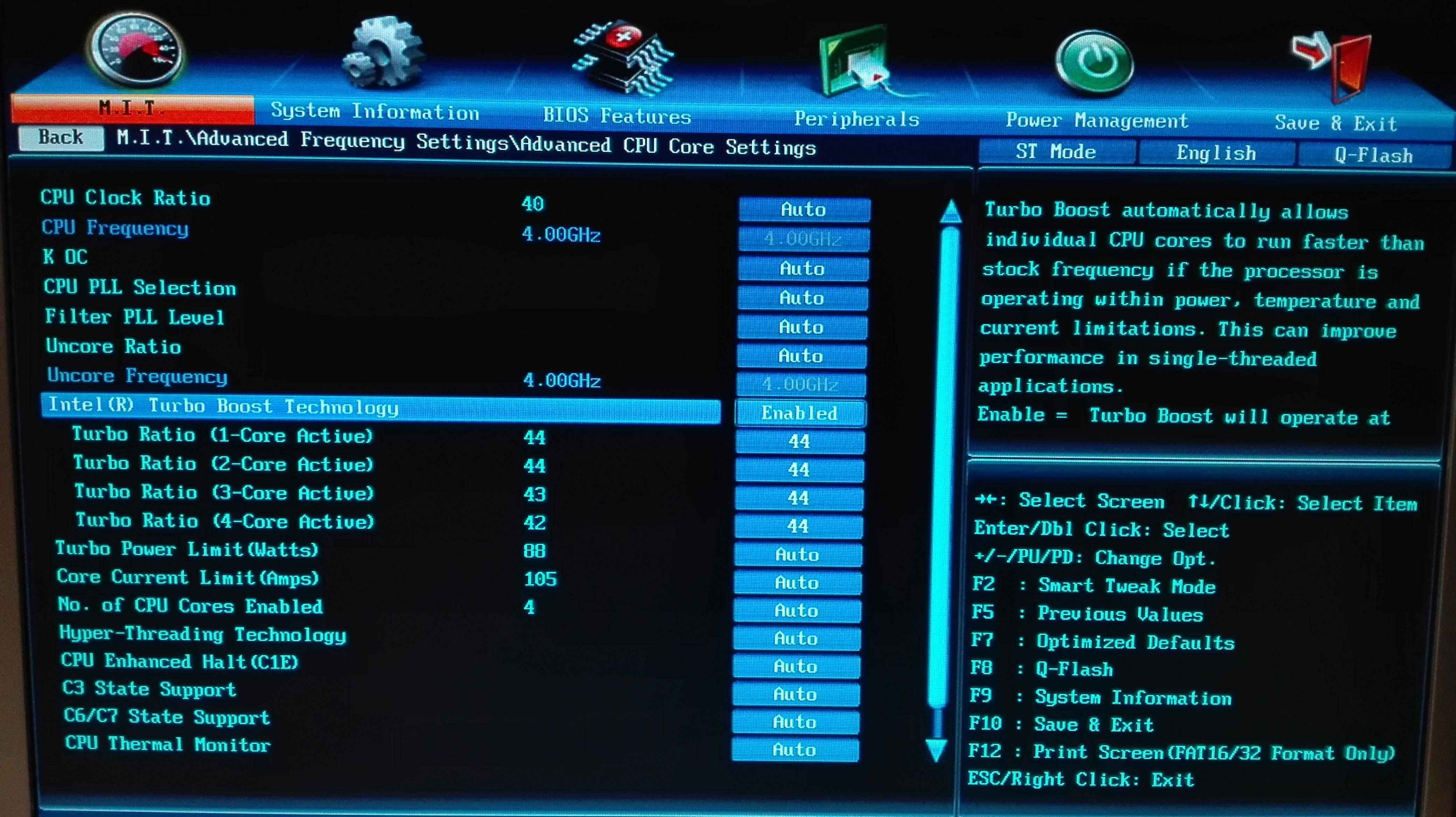

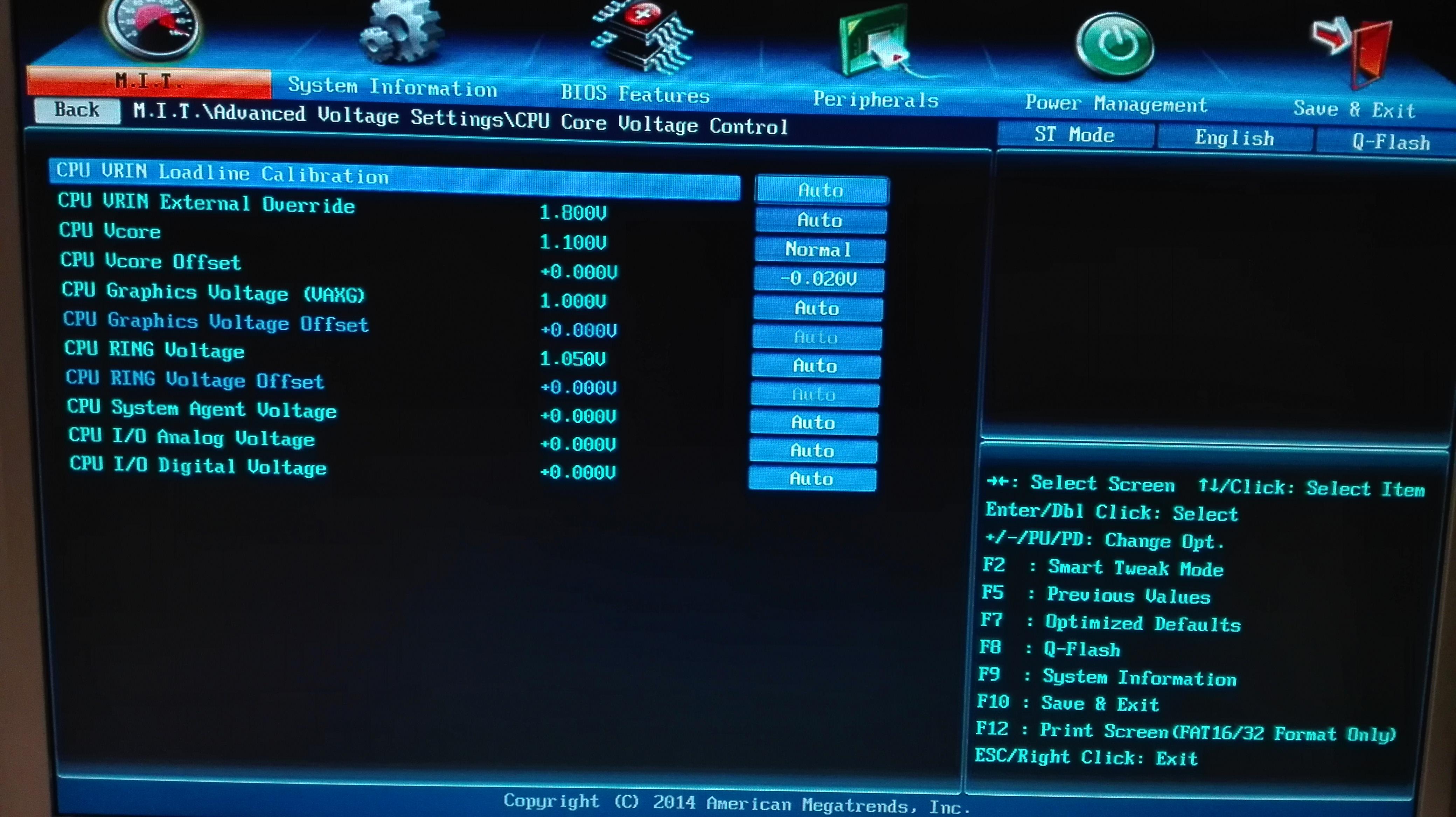

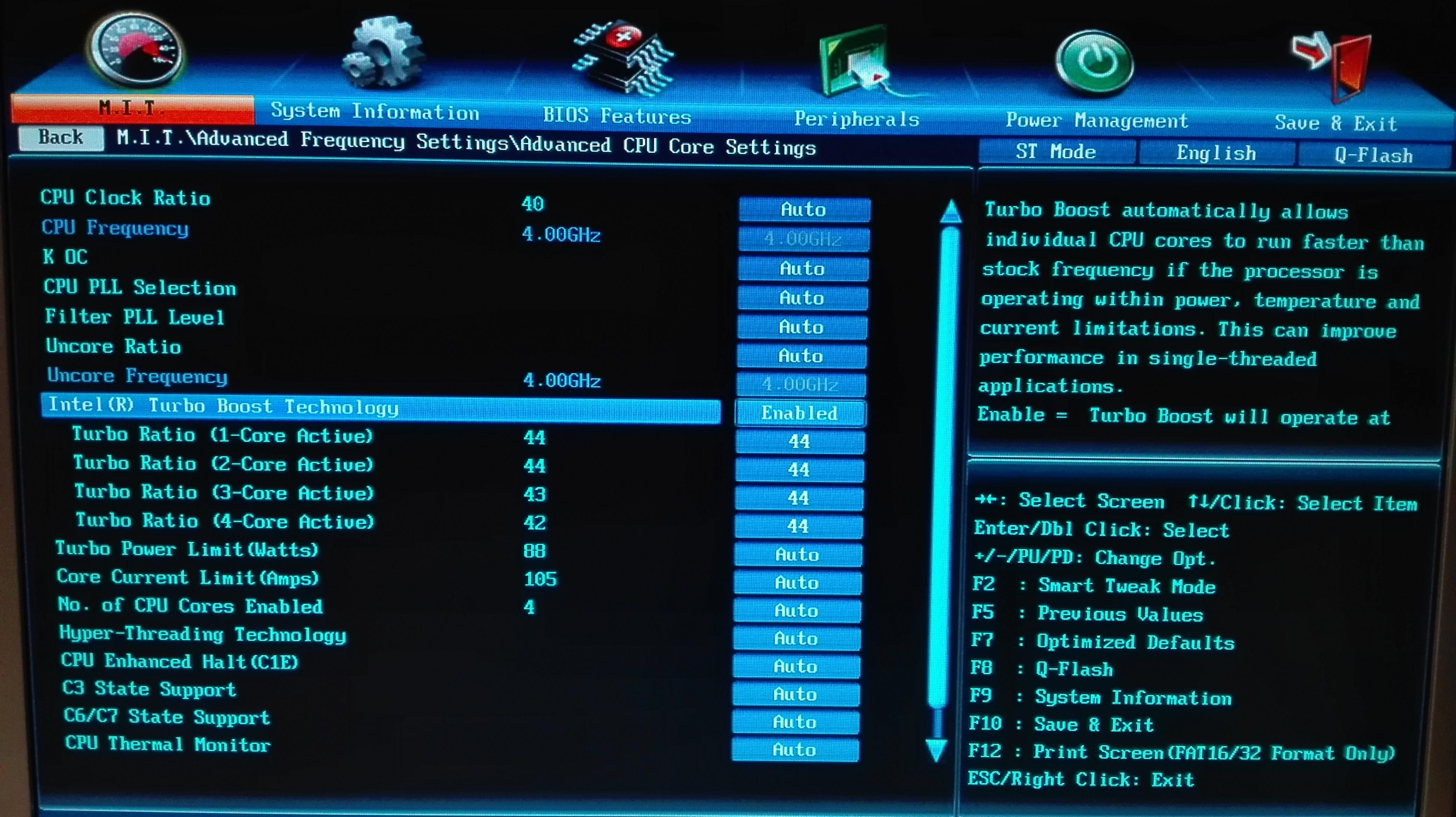

Hi,
ich hatte am Anfang auch eine fixe Vcore Spannung eingestellt, aber nur für eine kurze Zeit. Seitdem undervolte ich nur mit den Vcore Offset.
Zum Übertakten: Ich persönlich bin eher der Fan davon, dass die CPU sich wie normal je nach Bedarf taktet, also kein fester OC. Bei meiner CPU habe ich nur den Turbo auf allen Kernen etwas höher gestellt. Der PC läuft im ausbalanciertem Modus, ich wüsste nicht warum der PC volle Leistung bereit halten soll, auch wenn nichts geschiet (das ist aber natürlich jedem selbst überlassen:) )
Und hier mal meine settings (viel habe ich nicht verändert) mit denen ich sehr gut fahre, ohne Abstürze etc :)
