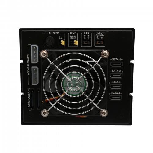

Zum einen bei der Auswahl zu einer Stromversorgung für mein "3.5” 4-Bay SATA/SAS HDD Internal Enclosure",
dieses 4bay betreibe ich an 2 unterschiedlichen Rechnern, zur Auslagerung von Dateien ect., somit und auch generell ist es da eher hinderlich, es an eines der beiden PC-Netzteile anzuschließen, bisher habe 2 HDDs sich ein 5V / 2A Netzteil mit Y-Kabel 4-Pin Molex -SATA Adapter geteilt, allerdings ist das recht wenig Watt und sicher nicht auf Dauer gesund. 29512953_1675189675901173_3753575665620865939_n.jpg
Als Beispiel; mein 2 Bay "FANTEC QB-X2US3R" besitzt ein 12V / 3A, externes Netzteil. Ich habe zur besseren Erkennung mal die Rückseite des 4Bays angehangen.

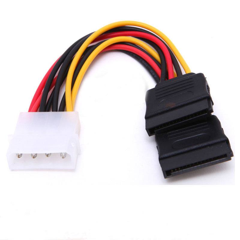

Für die Stromversorgung sehe ich im Prinzip 2 Möglichkeiten: noch so ein Teil, dass 12V und 5V auf Molex oder SATA power liefert.
Jeweils 5A, Molex: Phobya 70W Netzteil auf 4-Pin Molex, 70W, extern (1013048)
2A, Molex (also so wie dein jetziges): Phobya 34W Netzteil auf 4-Pin Molex, 34W, extern (1013047)
und 2A, SATA power: https://geizhals.de/774139348 Navilock 41391
.. oder du führst bei den beiden PCs ein SATA-power Kabel nach außen, und versorgst die 4 Platten vom jeweiligen PC-Netzteil mit. Du musst sowieso die 4 SATA-(Daten-)Kabeln nach außen führen, ein Kabel mehr wird da nicht auffallen.

Ich versteh nicht, wozu du ein 4fach-Y-Kabel brauchst, du hast doch alle Festplatten in dem 4er Bay? Laut Herstellerbeschreibung:
The enclosure only requires one molex and one SATA power to power up the four 3.5” hard drives.
Wobei ich eigentlich erwartet hätte, mit einem einzigen Molexstecker bzw. SATA power Stecker auskommen müsstest, weil sich wohl alle 4 Festplatten das selbe interen Stromnetz teilen.

Danke wieder einmal. Gut übersetzt darf ich das wohl so verstehen, das 1x Molex und 1x Sata benötigt werden. Warum bitte (siehe Bild) findet man dann 2x Sata und 2x Molex. Ich vermute dass man sich hier entscheiden kann ob ein paar Sata oder Molex.

Ich bin mir ganz sicher, dass ein einzelner Molex- ODER SATA-power Stecker alle 4 Bays mit Strom versorgt. Du kannst aber genausogut 1x SATA und 1x Molex, 2x SATA, 2x Molex oder alle 4 verwenden, völlig egal.
Was dein Problem mit den NT ist, verstehe ich nicht. Besonders effektiv ist es sicher nicht, weil das NT halt massiv überdimensioniert ist für die Aufgabe, aber das macht doch nichts.
Auch die Variante mit dem zusätzlichen 70W externen NT bleibt dir offen. Ich sehe keinen Grund, neue Bays zu kaufen, wenn du schon eines hast, das dir zusagt.

Du hast mir aber beiläufig eine Frage beantwortet, die ich hier nicht gestellt hatte, freut mich, ich hatte die Befürchtung, dass ich etwas kaputt machen, wenn ich alle 4 Anschlüsse gleichzeitig nutzen (Molex/SATA). Finde es interessant dass du dir bei 1x Anschluss sicher bist, scheinbar hast du Ahnung von Platinen. Thx.
Werde mir das Phobya 70W+ zulegen, dazu dann ein paar SATA auf USB Adapter, Koppler, taugen die Leite nichts dann eben wie ganz oben "InLine 66910" 4*Sata auf M.2. Werde hier mal berichten, vlt hilft es irgendjemanden.
