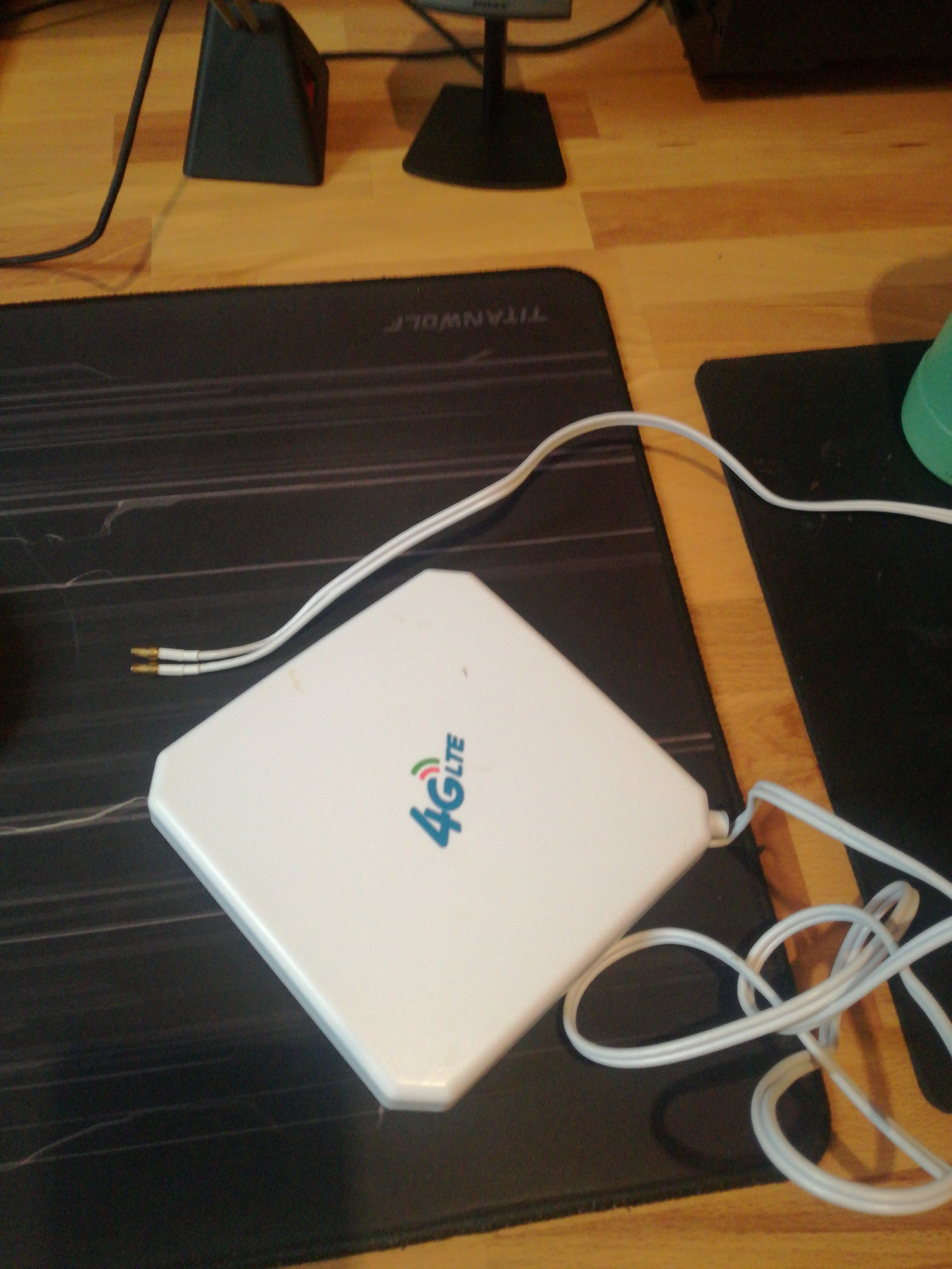

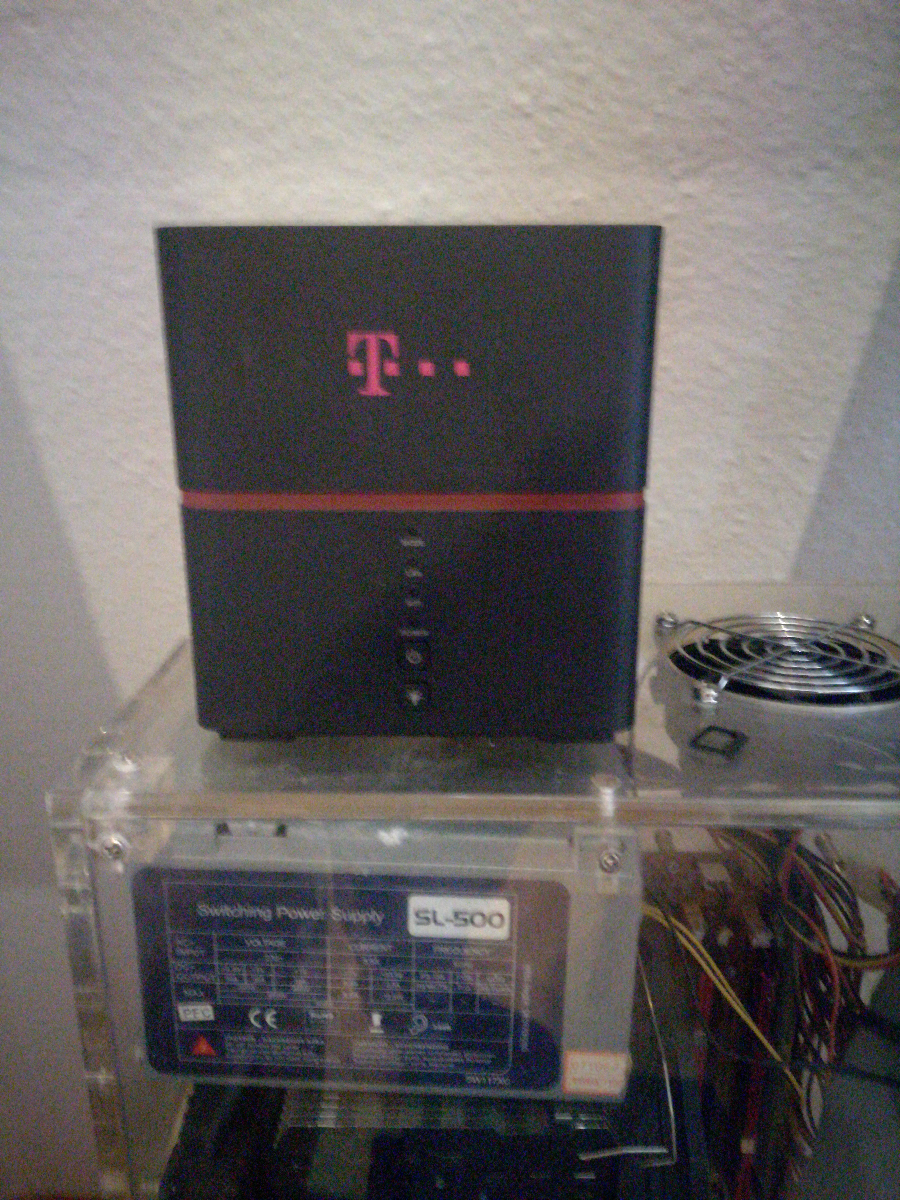

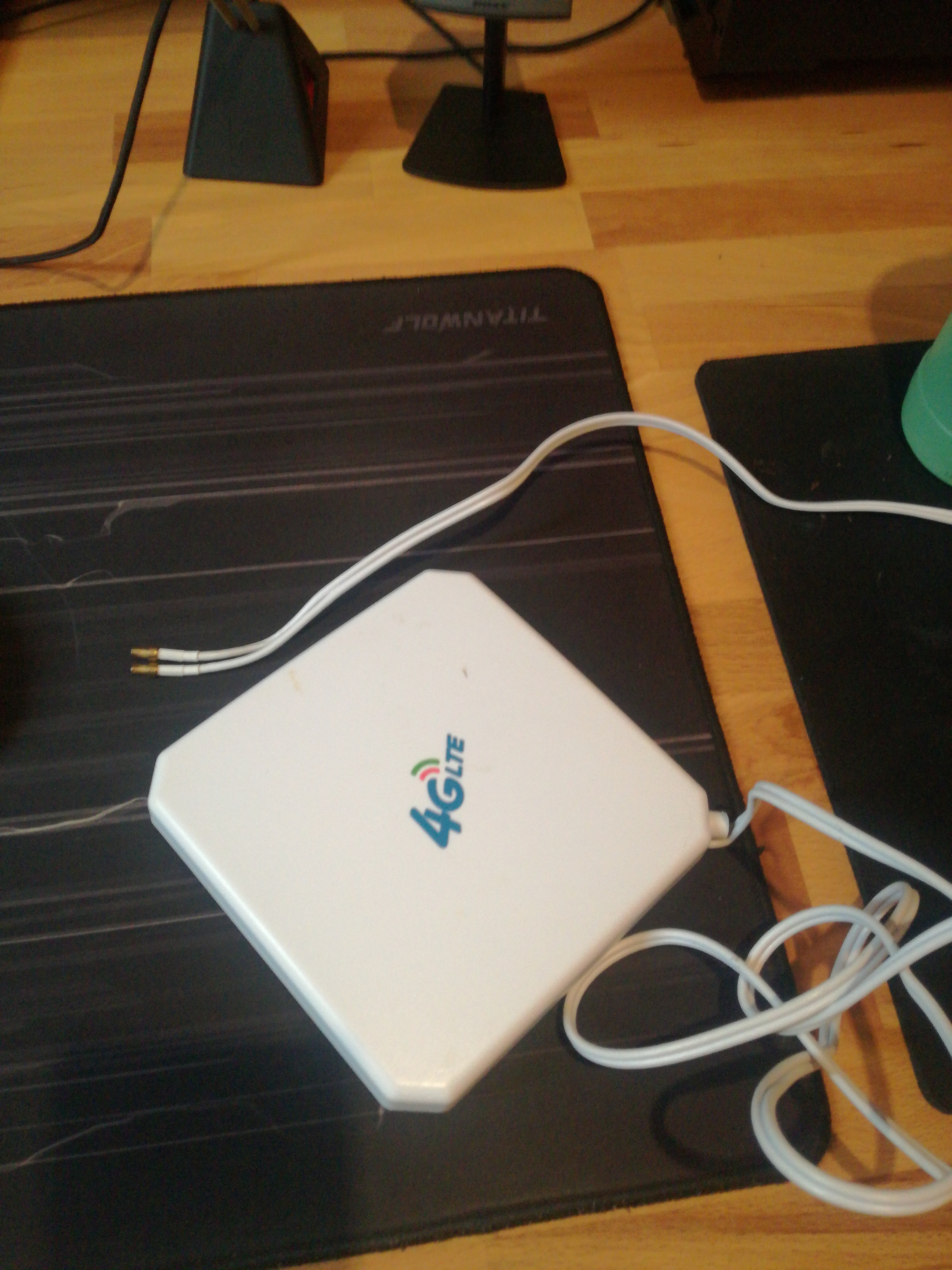

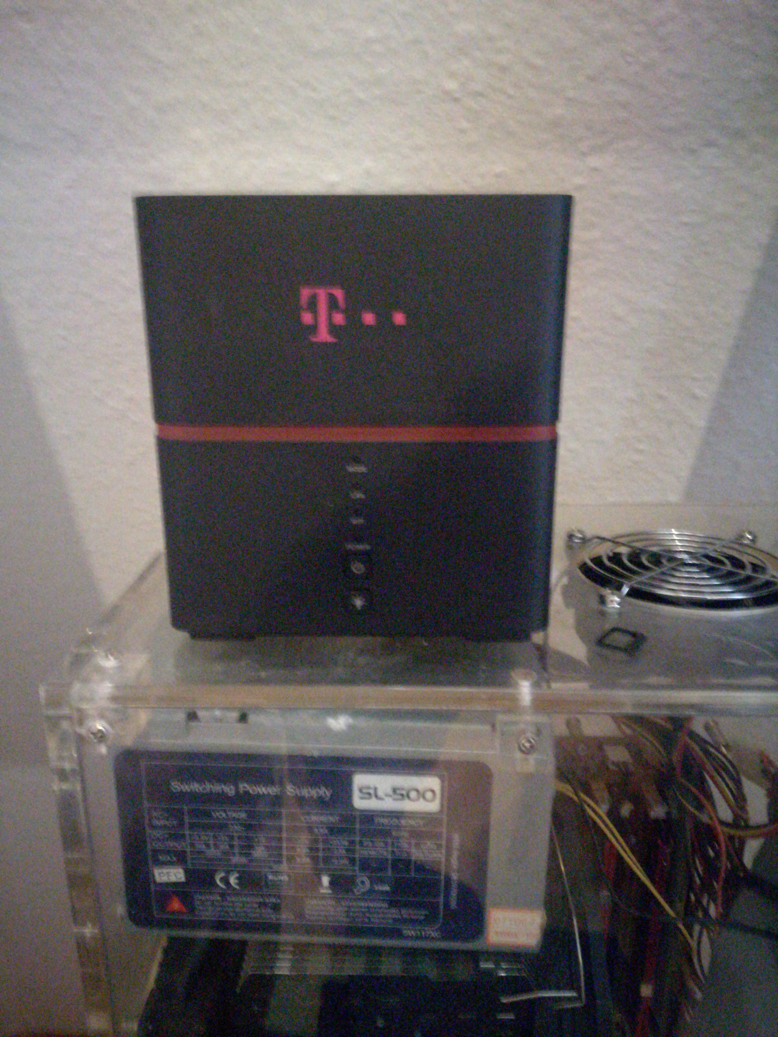

Ja es gibt eine Möglichkeit und die.nutze ich selbst.
Speedbox von der Telekom
https://www.amazon.de/Deutsche-Tele...x&sr=1-1-76d1f95b-07ed-4723-ad48-b4df69646625
Dazu noch eine 10€ Antenne.
Kann ich nur empfehlen ..... hab im O2 netz sogar einen Ping von 12 !
So sieht die Antenne aus. Amazon oder ebay damals gekauft für 10€.
Wichtig ist halt das es einen Ts9 Antennen Anschluss hat.
Das Teil kann stationär und Mobil genutzt werden und hat 1gig Lan Anschluss.
