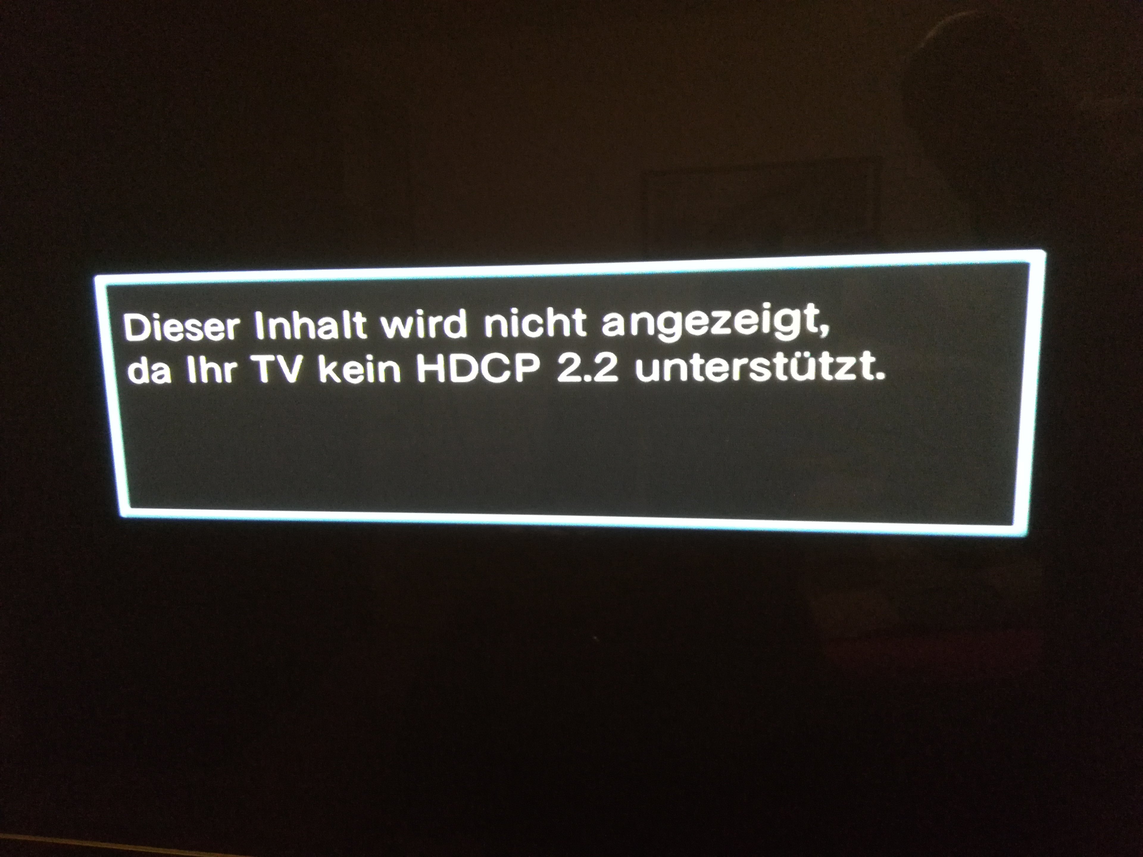

Ich habe gestern alles Mögliche versucht aber ständig Probleme bekommen. Bei dem 4K Beamer hab ich die Auflösung auf 2160p - 10bit eingestellt. Als ich dann zum TV umgeschaltet habe stand da: Das Bild kann nicht angezeigt werden weil er kein HDCP 2.2 unterstützt.

SKY Q Receiver. Ich muss allerdings sagen das diese Fehlermeldung nur einmal aufgetaucht ist. Bin jetzt seit einigen Tagen am testen und rumprobieren und ich denke das sich einige Fehler gelöst haben aber es funktioniert trotzdem noch nicht alles wie es soll.
Ich habe in einem anderen Forum den Tipp bekommen das ich an den zweiten Ausgang vom AVR den Splitter anschließen soll und dort dann die beiden TV Geräte. Das habe ich gerade getestet. Und jetzt ist wieder diese Fehlermeldung aufgetaucht. Die wird auf beiden TV Geräten angezeigt. Das kann ich ja auch verstehen, sind ja beides Full HD Fernseher ohne HDCP 2.2.

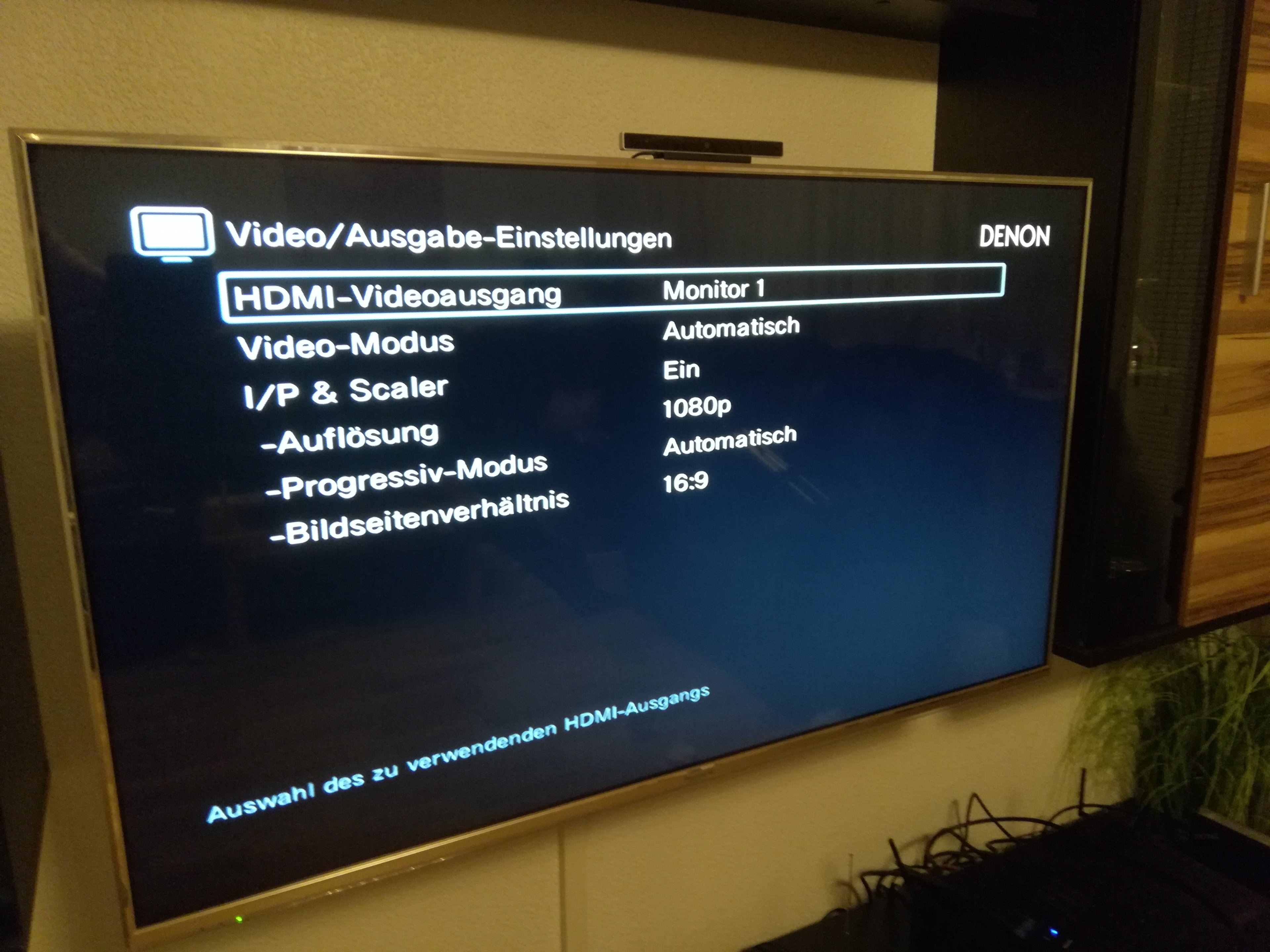

Allerdings habe ich in den Einstellungen vom AVR folgendes eingestellt:
Sollte dann nicht trotzdem das Bild angezeigt werden?

Versuchst Du UHD-Inhalte zuzuspielen? Wenn das Sky-Dingens am Ausgang keine lückenlose HDCP 2.2-Kette findet, wird es die Ausgabe verweigern. Völlig unabhängig von der anzuzeigenden Auflösung. Für UHD-Ausgabe ist HDCP 2.2 zwingend vorgeschrieben.

Ja UHD funktioniert mit dem 4K Beamer ohne Probleme. Jetzt habe ich gestern ein Versuch gemacht:
Splitter an HDMI IN und SKY Receiver und der zweite Fernseher an HDMI OUT. Jetzt bekomme ich im Wohnzimmer überhaupt kein Bild wegen HDCP 2.2 selbst bei normalen HD Sendern wie Pro7 HD etc.
...aber im Schlafzimmer funktioniert es außer natürlich bei den UHD Sendern. Dort habe ich aber jetzt keine Viera Link Funktion. Im Schlafzimmer hängt der ältere Fernseher GT30. Schon etwas seltsam.
Bin jetzt echt am überlegen meine FullHD Fernseher gegen 4K auszutauschen und meine 3.1 Soundbar gegen eine 5.1. Werde mich aber vorher noch direkt bei Panasonic melden.
