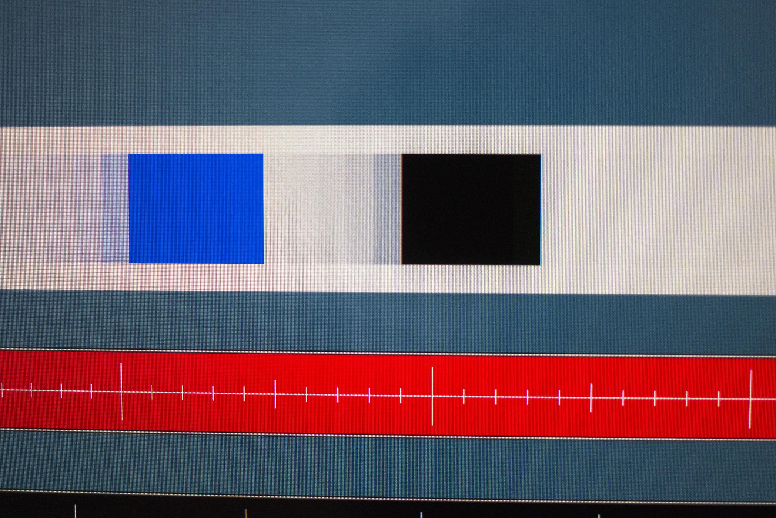

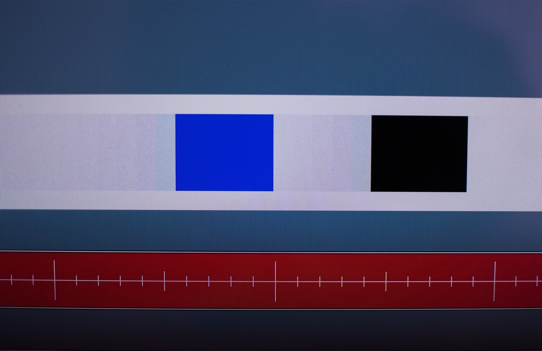

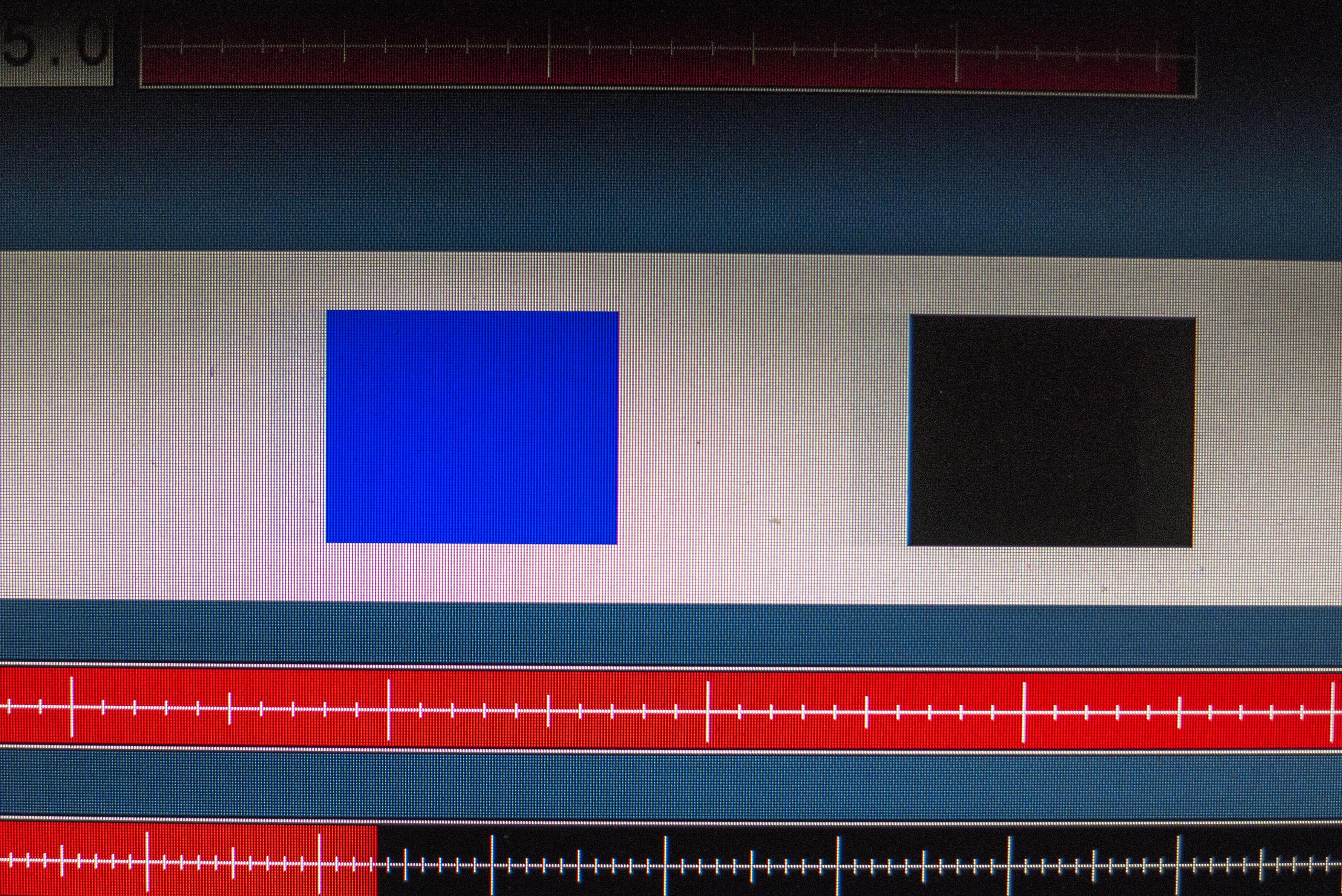

Grund ist der, dass ich einen 4k Monitor als Bildschirm suche, der nicht soooo eeexxxtttrrreeemmm laaaaaannnngssssaaaammmm ist, wie der iiyama Prolite X4071UHSU-B1 oder der Philips BDM4037UW.
Ich brauche ja kein über mäßig schnellen Bildschirm, nur wenn ich durch ein Dokument scrolle, würde ich dabei gerne wissen wo ich hin scrolle und wenn ein schwarz-weiß Wechsel über 100ms braucht, fängt man alles mehrfach zusehen, und das ohne Alkohol.

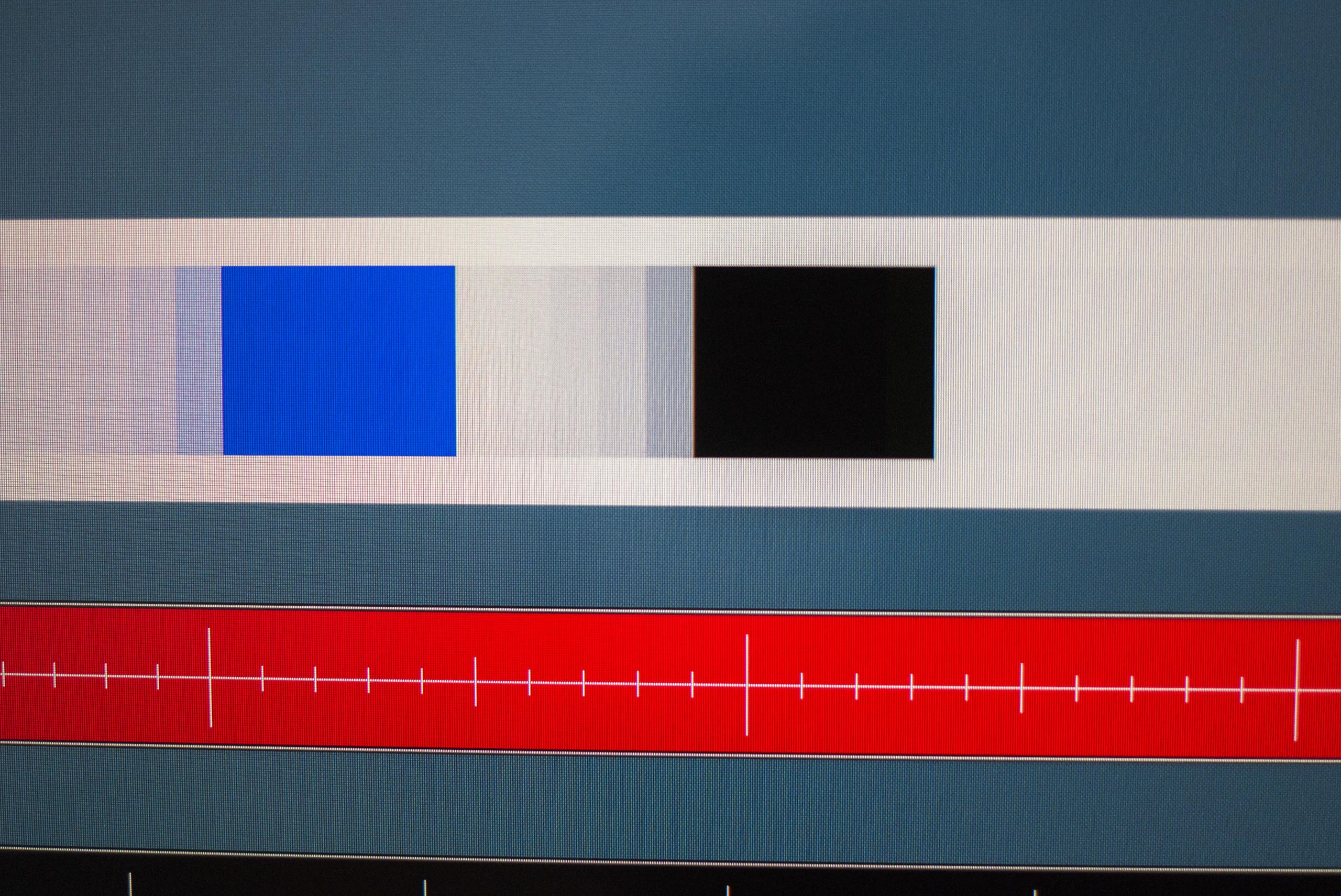

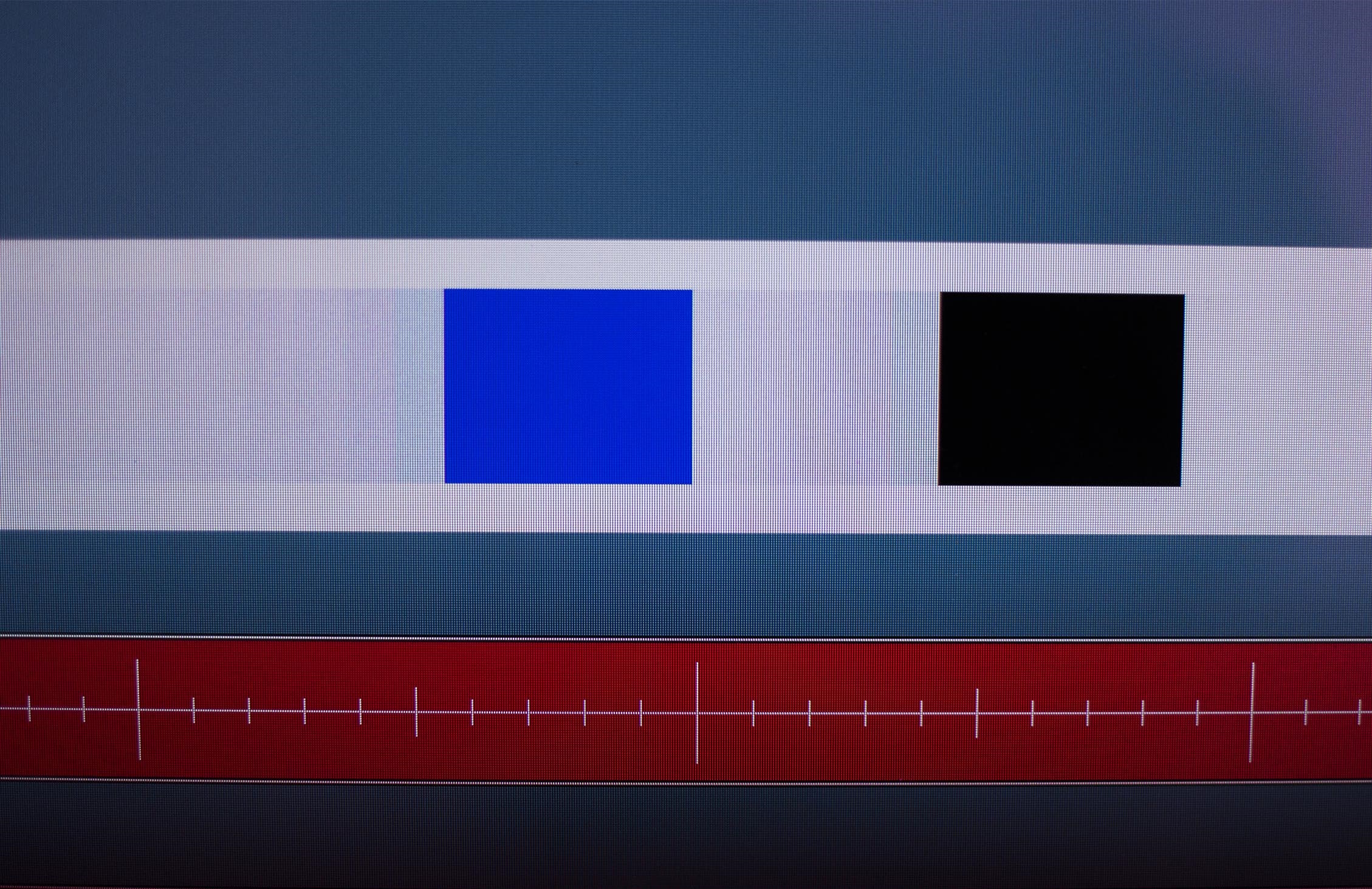

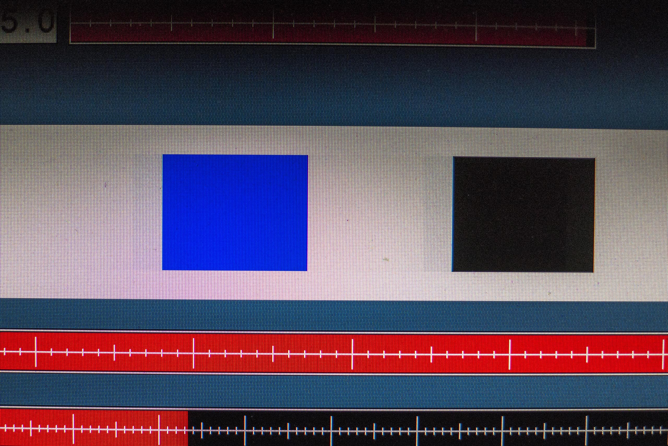

Ich hab mal ein paar Fotos gemacht um zu verdeutlichen was ich meine. Die Verschlusszeit waren 0.8 µs. Die beiden großen Monitore brauchen ca. 110-120 ms bis ein Wechsel vollzogen ist (von wegen 4 ms Reaktionszeit, das 30 Fache benötigen die Dinger. Da ist mein Fahrradcomputer ja sogar schneller).
Philips BDM4037UW
alter Benq GW2255
Kann mir jemand ein Bildschirm empfehlen, der zumindest ansatzweise an die "Geschwindigkeit" eines "normalen" 0815 Displays wie der Benq GW2255 es hatte schafft und bei etwa 40" eine Auflösung von 4K biete?

Der 40" Philips hat das gleiche Panel wie der Iiyama. Der wird gleichschnell sein.
Wenn Dir das zu langsam ist, ist der 4065uc keine Lösung für Dich.
Ich empfinde es selbst ohne OD als ausreichend, aber ich bin auch kein ESL Profi.

Die Randabschattung beim iiyama ist schon ganz schön übel, beim Philips BDM4037UW ist das aber auch nicht wirklich besser.

Ja das ist auch mein Eindruck, das die beiden sich nichts nehmen.
Also kann ich den flachen Philips auch schon mal von der Liste streichen.
Die OD Optionen bringen leider auch keine Besserung.

den Philips 4065er würde ich nicht gleich von der Liste nehmen, der ist zwar keine Rakete, jedoch flotter als der iiyama. Hatte beide mal mit den selben Tests in Augenschein nehmen dürfen. Das Philips ist für VA ein flottes Gerät bei der Größe, überraschend schnell.
Den Philips 4037 hatte ich mal in einem Laden gesehen, katastrophal, wie man sowas verkaufen kann ist mir schleierhaft. Man sieht deutlich Schlierenbildung in einem Ausmaß, wie ich es noch nie zuvor gesehen habe.
Der 4065er ist aber immer noch etwas langsamer als ein gutes 60Hz IPS, sollte dies also die Referenz sein (sowas wie Dell U2312HM), dann wäre das Teil eher nichts, jedoch schwer zu sagen. Das könnte für dich schon reichen, oder auch nicht.
