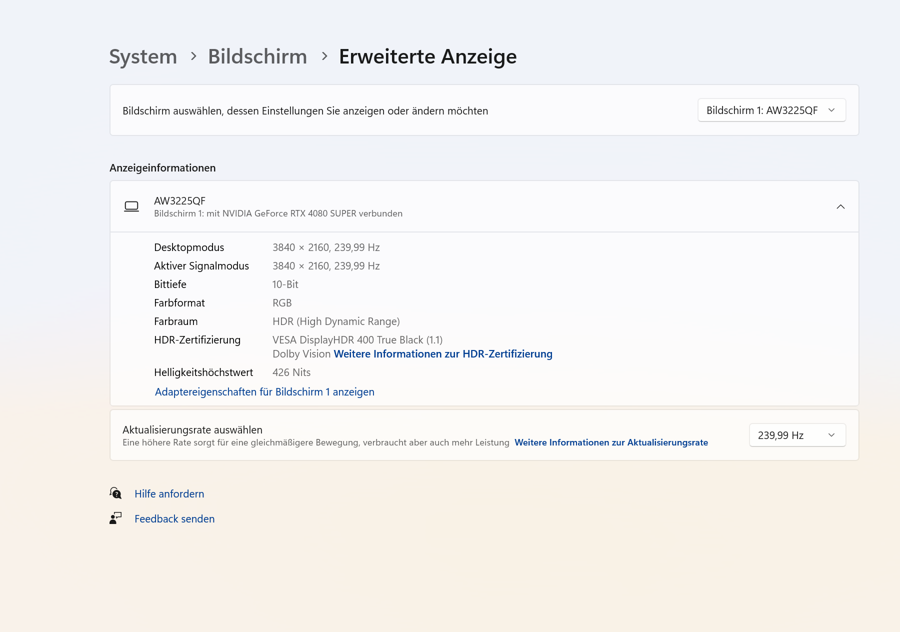

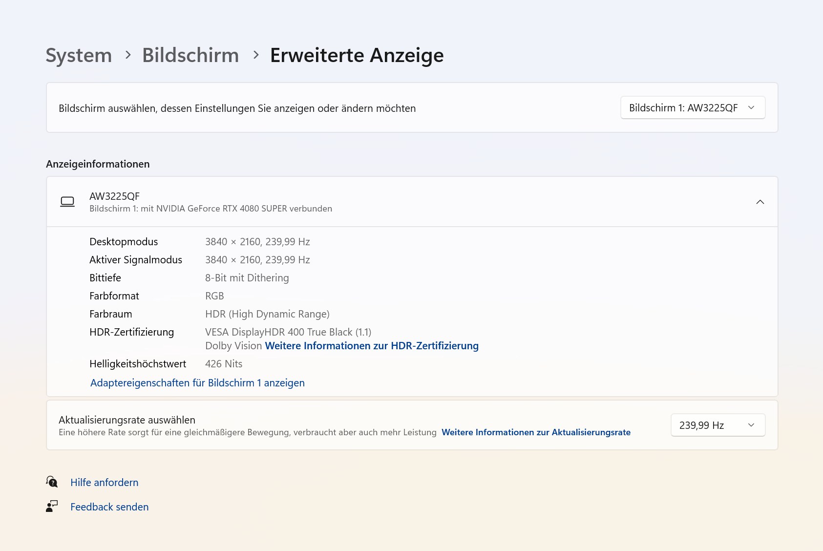

ich habe meinen Oled gerade von 60 auf 240 Hz umgestellt.
Wenn ich nun mit Mauspfeil schnell von links nach recht gehe sehe ich irgendwie keinen Unterschied.
Das Gesamtbild wirkt aber irgendwie satter - oder kommt mir das nur so vor?
Soll ich das so lassen oder auf 120Hz gehen,wegen Stromverbrauch ?
Wenn du nix merkst kannst du auch bei 60 hz bleiben.
Zumindest ich merke mehr als 60 Hz bei scrollen im Browser, ansonsten nicht.

Den Unterschied am Mauszeiger wird man kaum bis garnicht wahrnehmen.
Stelle auf 60Hz, starte ein Spiel und stelle dort VSync ein und spiele ein wenig. Dann stellst du den Screen auf 120Hz und machst das gleiche in dem Spiel, dann noch mal mit 240Hz (falls deine Grafikkarte das überhaupt packt). Erst dann siehst du die Unterschiede zwischen 60Hz, 120Hz und 240Hz.

Beim Cursor merkt man das vielleicht nicht so sehr. Du müsstest z.B. eine Webseite oder anderes Dokument scrollen. Da sieht man das eher. In schnellen Spielen ist der Unterschied auch spürbar.
Mit der Farbdarstellung hat es dagegen eigentlich nichts zu tun, es sei denn, der Monitor macht da etwas anderes je nach Frequenz. Aber das wäre ungewöhnlich.

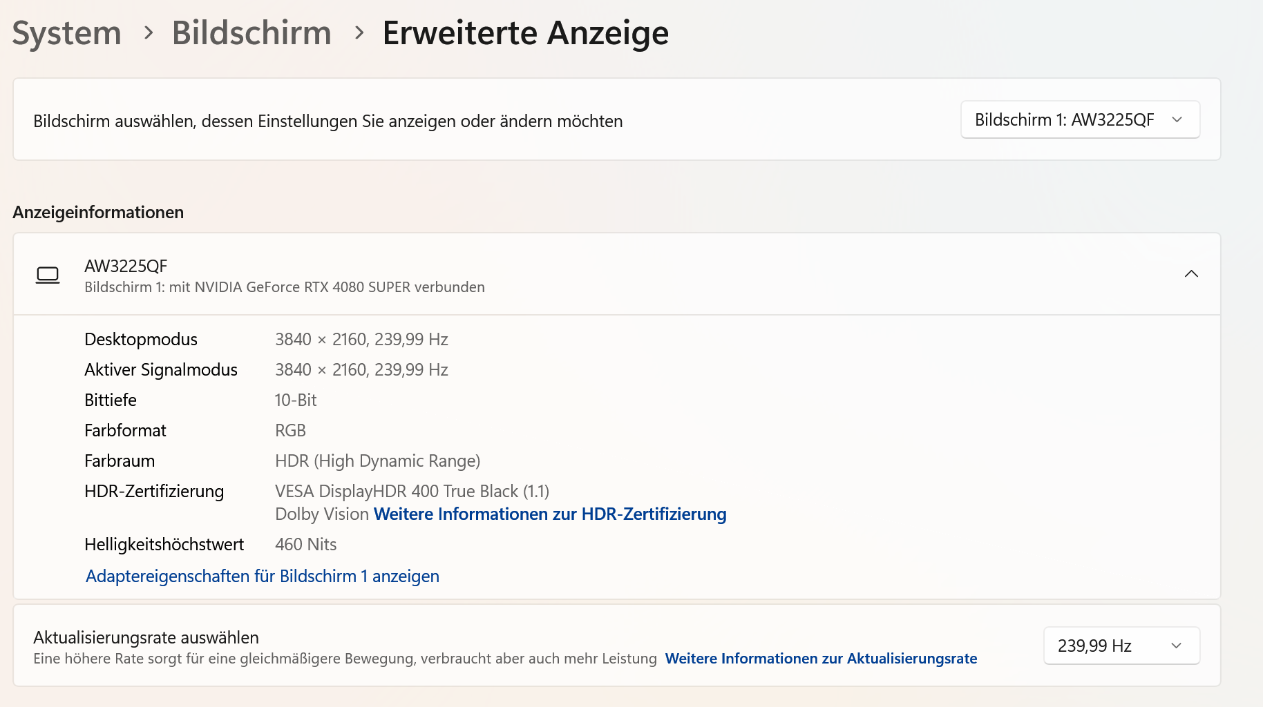

Volle Pulle:daumen:...auf 10-Bit stellen im Nvidia Treiber nicht vergessen.
