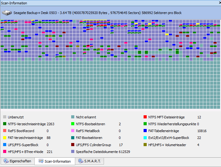

EDIT: Hier mal der momentane Stand der Dinge als Bild.
der ist allerdings merkwürdig weil er viele FAT Elemente findet, vermutlich falsch erkannt. Wirst du sehen sobald du nen Verzeichnisbaum kriegst nach dem Scan
Ändern kann ichs jetzt mehr oder minder eh nicht mehr. Ich warte ab und werde sehen ob ich mit einem blauen Auge davon komme ;)
Dir hats halt das Dateisystem inkl. Partitionstabellen zerhauen (das zweite Schnellformatieren war da nicht förderlich), solltest deine Daten aber in der Regel wiederbekommen. Wie gesagt abwarten bis er durch is, du kriegst dann ne Verzeichnisstruktur etc angezeigt. Voll war die Platte aber nicht ansatzweise oder?

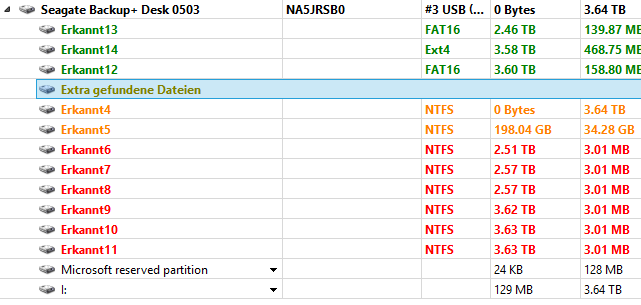

So Jungs, Stunde der Wahrheit!
Scan ist abgeschlossen, habe mir jetzt einfach auch schon die Software zugelegt.
Denke aber, dass ich mir das hätte sparen können.
Warum? Seht selbst...
Ich sehe nicht mal Ansatzweise die gewohnte Dateistruktur, ausser
Diesen Beitrag hatte ich bereits völlig niedergeschlagen und frustrierend angefangen zu schreiben, bis ich plötzlich auf die Idee gekommen bin, das erste orange NTFS zu nehmen, wo der Start bei 0 bytes liegt und das Ende bei 3,6GB.(man bin ich ein Genie.... :rolleyes:)
So wie es aussieht ist ALLES da. Ich bin jetzt fleißig am rüberkopieren auf die 2. HDD, aber das sieht richtig gut aus.
Ich melde mich sobald der Kopiervorgang fertig ist, und dann lade ich euch alle auf ein Bier ein ;D
hätt grad fast meinen Kaffee über die Tastatur gespuckt ;)
aber du hast es ja schon selber richtig gesehen
Diese ganzen Partitionen sind aber trotzdem nicht normal oder :D?
für diesen Fall schon, das sind halt Reste von gelöschten Dateien und / oder Auswirkungen von deiner Formatierung
