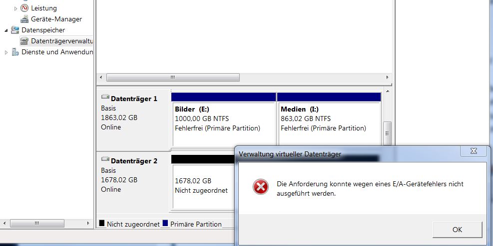

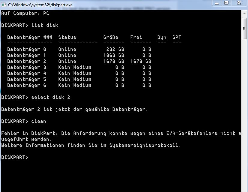

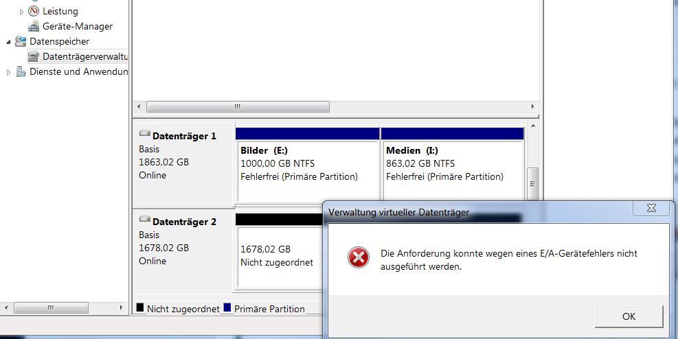

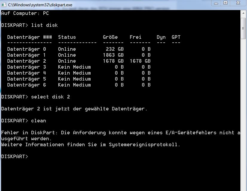

Habe mir für meinen Wohnzimmer-PC eine 4TB HDD von HGST gekauft. Leider werden unter Windows 7 64bit Prof nur 1,67GB angezeigt. In der Datenträgerverwaltung habe ich versucht, auf GPT umzustellen. Dann kommt jedoch die Meldung "Die Anforderung konnte wegen eines E/A-Fehlers nicht augeführt werden". Auch über Diskpart geht es nicht. Unter crystalDisk wird die Festplatte zumindest korrekt als 4TB angezeigt. Bei HD Tune sinds 1,8GB, wie auch im BIOS.
Auf dem uralten AsRock AliveNF6G ist das neuste BIOS (P2.20) drauf. Könnte man über einen Chipsatztreiber noch was ändern oder hat das auch keinen Zweck?
Ich hatte hier unter Pkt 5 https://www.computerbase.de/forum/threads/faq-probleme-mit-2-5-tb-festplatten.1257802/ gelesen, dass man auf den Standard-(AHCI-)Treiber von Windows wechseln müsste. Wie geht das? Geht das überhaupt, wenn das Mainboard noch kein AHCI unterstüzt?
Den ASRock 3TB Unlocker gibt es leider nicht für mein MB.

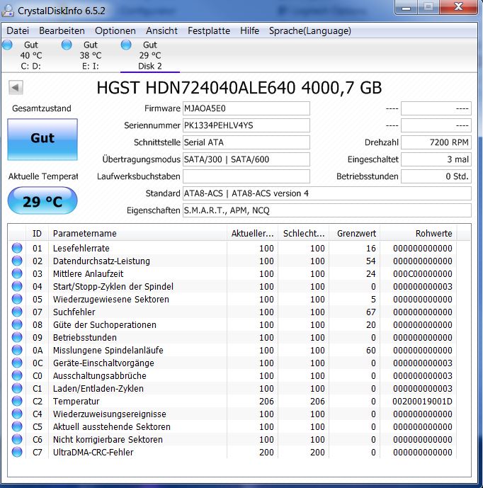

Poste doch bitte mal den Screenshot von CrystalDiskInfo für die Platte, ziehe aber bitte das Fenster soweit auf, dass alle Attribute und auch die Rohwerte vollständig sichtbar sind. Und dazu unbedingt auch noch den von Drive Controller Info.
Nein, davon ein 3rd Party Tool zu nehmen würde ich abraten solange nicht klar ob das System Platte mit mehr als 2TiB überhaupt unterstützt. Denn die falsche Größengabe sollte man als Warnung verstehen das dies vermutlich der Fall ist. Umgeht man das mit einem 3rd Party Tool welches eigene Treiber nimmt, denn in aller Regel sind die Treiber schuld, dann liest Windows hinterher die Größe einfach aus der Partitionstabelle aus und zeigt sie korrekt an, aber sobald man ein gewisses Datenvolumen geschrieben hat, gibt es zwangsläufig Datenverlust, weil die Ursache nämlich nicht beseitigt wurde und es bei Systemen / Treibern die keine so großen HDDs unterstützen, dann zu Fehladressierungen komme. Es werden dann die Daten am Anfang der Platte überschrieben und damit die Partitions- und Metadaten des Filesystems.

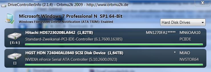

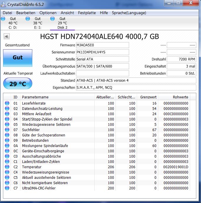

@ Holt Ja genau den Screenshot von Crystal Disk hatte ich noch vergessen. Und noch die Drive Controller Info.
Mit Umzug meinte ich, wenn du die Kiste irgendwann ersetzt und die 4 TB Platte dann da nutzen willst, nachdem du die fürs alte System hingebogen hast. Das gibt in einem neuen System dann garantiert Probleme.
Die Platte ist technisch in perfektem Zustand, das liegt an deinem Board, das kommt damit schlichtweg nicht klar und das dem alten Ding begreiflich zu machen ist eher nicht drin.

Die Platte ist neu und die Werte sind wunderbar, auch das Datenkabel macht keine Probleme. Probiere es mal mit dem Treiber den Simpson474 verlinkt hat und sonst nimm den Standardtreiber von Microsoft, wobei der nun wieder auf den meisten Boards mit NVidia Chipsatz nicht läuft weil NVidia damals kein AHCI lizensiert und dafür ein eigenes Pseudo-AHCI implementiert hat. Dan müsste man den IDE Modus probieren, da sollte der Microsoft pciide Treiber gehen. Oder packe die HDD eben in ein USB Gehäuse, da gibt es mit Win 7 dann auch keine Probleme die volle Kapazität zu nutzen.

Welcher Treiber verwendet wird, zeigt doch Drive Controller Info an, jeweils in der zweiten Zeile, links die Bezeichnung und rechst der Name des Treibers.
Ja und wie stelle ich den um? Ich meine, im Gerätemanager, weiß aber nicht mehr genau wo. Hatte das vor paar Jahren schon mal gemacht.
Da hast Du vermutlich keine Wahl, denn da die SATA Controller der NVidia Chipsätze meist nicht AHCI konform sind, läuft der Microsofttreiber mit denen nicht und damit bleibt Dir nur die Wahl zwischen den Versionen der NVidia Treiber (die sollten einfach installierbar sein) oder die Option den Betriebsmodus im BIOS umzustellen und es dann mit dem Microsoft IDE Treiber (pciide) zu probieren.

Der Modus des SATA Host Controllers muss im BIOS umgestellt werden, damit Windows dann noch bootet, muss aber vorher ein passender Treiber so eingestellt werden, dass er zum Bootzeitpunkt gestartet wird. Öffne also eine cmd.exe "Als Administrator" und gibt dort ein:
sc Config pciide Start=Boot
vielleicht muss es auch
sc Config pciide Start = Boot
sein, also mit Leerzeichen.
Über USB2 geht es natürlich langsam, aber achte darauf das das Gehäuse auch wirklich so große HDDs unterstützt, sonst droht später Datenverlust und Du kannst natürlich auf die langsame Formatierung verzichten und Schnellformatieren. Wenn es auch über IDE mit dem pciide Treiber nicht klappe, dürfte der Anschluss über USB aber der einzige Weg sein die volle Kapazität der Platte nutzen zu können, Dein Rechner ist eben schon uralt.
