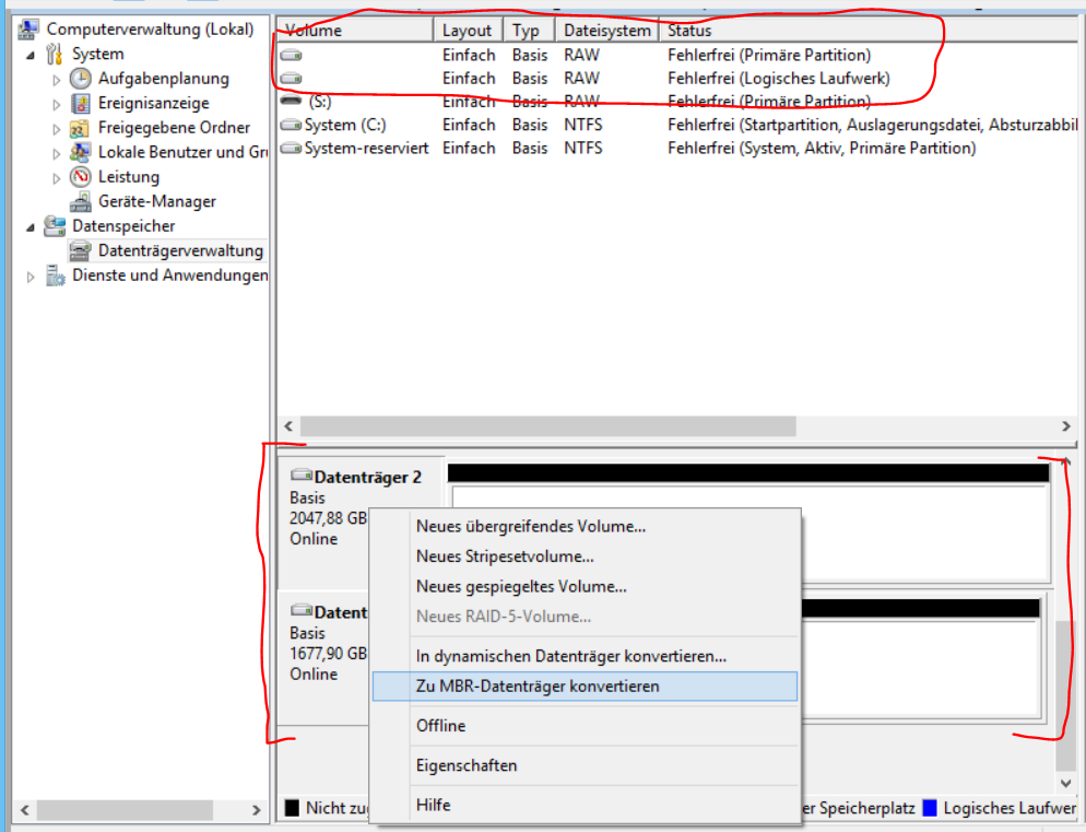

meine nagelneue 2,5 Zoll HDD "Seagate BarraCuda ST4000LM024" mit 4 TB Speicher wird unter der Datenträgerverwaltung als zwei Datenträger angezeigt, siehe Bild.
Ich habe schon über die Datenträgerverwaltung versucht, die Festplatte als "Neues, übergreifendes Volume" zu erstellen, aber "Der Vorgang wird vom Objekt nicht unterstützt".
Ich suchte auch schon allgemein danach und stieß auf den Seagate Extension Capacity Manager (Link), der aber dafür scheinbar nicht gedacht zu sein: "Das Laufwerk verfügt bereits über die volle Kapazität".
Ziel ist es, dass ich die HDD als ein Laufwerk, als eine Partition angezeigt bekomme (unter WHS 2011 genügt, kein Mac oder ältere Win-Versionen).
System = Win 8.1; unter WHS 2011 sah es ähnlich aus.
Danke für Input!

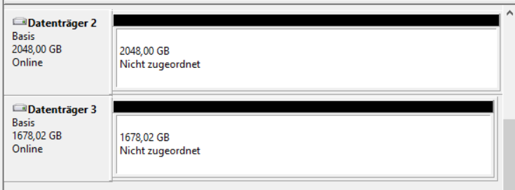

im unteren Fenster: Rechtsklick; "Zu GPT konvertieren", habe ich gemacht, 2 x. Sieht nun so aus.
jetzt lösche die beiden Partitionen nochmal, starte Rechner neu und schau ob du nun ein einfaches volume mit 4TB erstellen kannst.
Das sind keine zwei Partitionen. Das sind zwei (virtuelle) Datenträger, die offenbar durch den Bridge-Chip des USB-Gehäuses erzeugt werden. Das soll wohl die Kompatibilität mit älteren Betriebssytemen (wie Win XP) sicherstellen (eine Alternative zur 4K-Sektoremulation).
Hier hilft nur die Festplatte aus dem Gehäuse auszubauen und intern anzuschließen. Nur so wirst du die ganzen 4 TB in einem Stück nutzen können.
