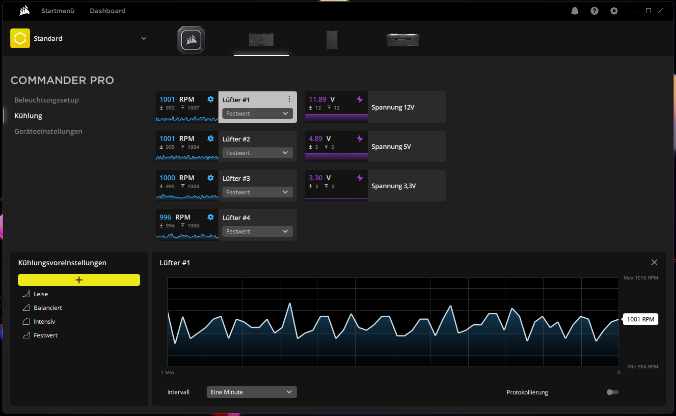

Vier meiner QL 120 RGB Lüfter von Corsair drehen teilweise sehr stark auf im Idle, obwohl Sie in iCUE wie der Rest auf den Modus "Leise" eingestellt sind. Musste bei den Übeltätern einen "Festwert" einstellen (800 RPM). Es handelt sich hierbei um einen Lüfter hinten als Exhaust und drei vom Boden als Input. Besitze das Lian Li 0-11 Dynamic Evo Gehäuse.
Diese vier Lüfter sind als einzige am Commander Pro & RBG Lightning Node Core angeschlossen, die anderen sechs nur an einem Commander Core. Bei den "funktionierenden" sechs handelt es sich um drei AiO 150i Elite Capellix Wasserkühlung Lüfter und um drei Input Lüfter im hinteren Bereich.

Also mir werden, wenn ich auf die 4 jeweiligen Lüfter klicke in iCUE, in dem "blauen" Graphen nur der RPM Verlauf angezeigt, aber da ist keine Temperatur mit verlegt.
Separat die Temperaturen betrachtet im Hauptmenü drehen die vier ohne Festwerteinstellung hoch, obwohl meine CPU auf nur 32°C ist und die Grafikkarte bei so zwischen 40-50°C (alles im Idle).

Leider lässt sich da an der Orientierung, soweit ich das gesehen habe, nichts direkt ändern.
Die besagten vier Lüfter laufen nach Rechnerstart, wenn ich im Windows angekommen bin, mal sehr stark hoch und dann wieder auf ein ganz leises Niveau runter und das ständig im Wechsel jede Minute.
Wie bereits erwähnt, die vier Lüfter sind durch einen "Festwert" von mir reguliert worden, der sich fast genau an dem RPM-Wert orientiert, den die anderen sechs Lüfter im Modus "Balanciert" haben. Somit bleiben alle 10 Lüfter dann auch gleich laut/stark in der Geschwindigkeit.

Hast du da schon alle Menüpunkte durch? Was läßt sich oben links im Bild bei dem gelb markierten Feld noch alles aufrufen, da wo jetzt "Standard" steht? Kann man dort vielleicht einen Expertenmodus aufrufen!?
Auf irgendeinen Sensorwert muß sich ja die Software beziehen!
Ist der Commander Pro ansonsten richtig verkabelt? Ist der auch per USB mit dem Mainboard verbunden oder wo ist der überall angeschlossen?

Der Menüpunkt lässt mir nur die Haupttemperaturen von CPU, Grafikkarte und Kühlmitteltemperatur und deren Graph anzeigen und man kann allgemeine RGB Effekte auf alle Lüfter einstellen, mehr nicht.
Der Commander Pro ist richtig direkt an den USB Pin vom Mainboard angeschlossen.
Bezüglich der Temperatursensoren habe ich keine Auswahlmöglichkeit direkt im Programm, dass ich für diese und jene Temperatur einen Lüfter spezifisch zuordnen kann.
Ansonsten wie gesagt, durch den "Feststellwert" bei den vier Lüftern, angepasst an den RPM-Wert der anderen 6 Lüfter, lässt alle (wenn nötig) gleichstark und gleichlaut drehen. Somit ist das Problem ja behoben, nur ich fand es komisch, dass die vier, wie vorher bei den anderen, trotz auf "Leis" eingestelltem Modus ständig im Wechsel extrem stark pusten.
Habe gedacht es gibt eine Möglichkeit, dass alle automatisch richtig sich regeln, ohne das ich einen "Feststellwert" bei manchen hinzu ziehen muss, aber ist anscheinend nicht direkt möglich, trotz richtiger Verkabelung. :(
EDIT: Habe gerade deinen editierten Post gesehen und oh man sorry, klar kann ich ja einstellen ab welcher erreichten Temperatur er wie hoch die Lüfter drehen soll. In den vorgefertigten Presets mit "Leise, Balanciert etc." war das nicht einsehbar, sondern nur der Graph mit RPM Anzeige.

Genau richtig. Mich würde dennoch interessieren, warum die vier Lüfter, wie bei allen anderen bei dem Standartpreset "Leise" dennoch so hochdrehen.. kann da leider nicht herausfinden an welchen Sensor die konkret gebunden sind und ihre Zahlen ablesen. Sie sollten genau so ruhig wie der Rest bleiben, weil im Idle die Temps überall sehr kühl sind. Gibt ja keinen Grund aufzudrehen... naja, bleibt wohl ein Rätsel. :confused_alt::p
Gerne kann es so mit dem Festwert von 1.000 RPM bleiben. Nur ich weiß nicht inwiefern das schädlich für CPU & Co. ist, dass wenn ich etwas intensives Spiele oder mache, die Lüfter zu schwach drehen und die Temperatur hochschnellt. Weil egal wie hoch die Temp. geht, die bleiben ja auf 1.000.
Deiner Empfehlung nach @Motorrad : daher wohl doch lieber eine Benutzerdefinierte Kurve bei allen hinzufügen und gleich einstellen, dass quasi bei 30°C die Lüfter in der Stärke bleiben, aber 50°C bis zu der Höhe gehen etc., anstatt einen strikten "Festwert" einzustellen?!
