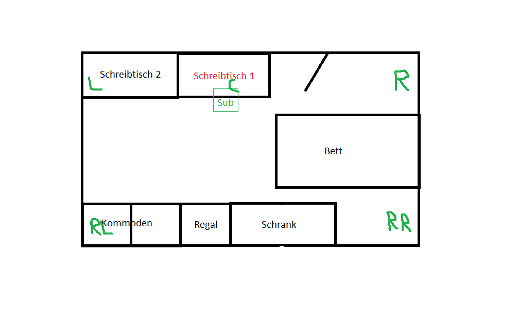

Hmm, was wären denn gute 2.1 Systeme in der Preisklasse?
Ich frage mich generell, ob 5.1 möglich ist in meinem Zimmer, da mein Schreibtisch in der Ecke steht.
Ich hab mal meine Raumaufteilung angehängt, der PC steht entweder auf Schreibtisch 1 oder 2. Ist da 5.1 möglich oder würde es da evtl zu Verzögerungen wegen der unterschiedlichen räumlichen Entfernung der Speaker kommen?
Mich reizt auf jeden Fall der Surround-Sound...
^zumindest bei schreibtisch 1 sollte es so klappen
Rear L+R auf die Komode Front R+L und Center aufn Schreibtisch und Sub woofer irgendwo inner nähe vom schreibtisch aber nich inne ecke.
danke schon mal pain_deluxe,
das Problem bei deinem Vorschlag ist leider, dass ich auch geplant hatte, vom Bett aus DVDs zu gucken (LCD steht auf dem Schreibtisch rechts); das wäre damit nicht möglich, oder?
Vlt den Komoden PLatzt mit dem Bett tauschen
Dann kannst die Rear Boxen übern bett anne wand montieren :)

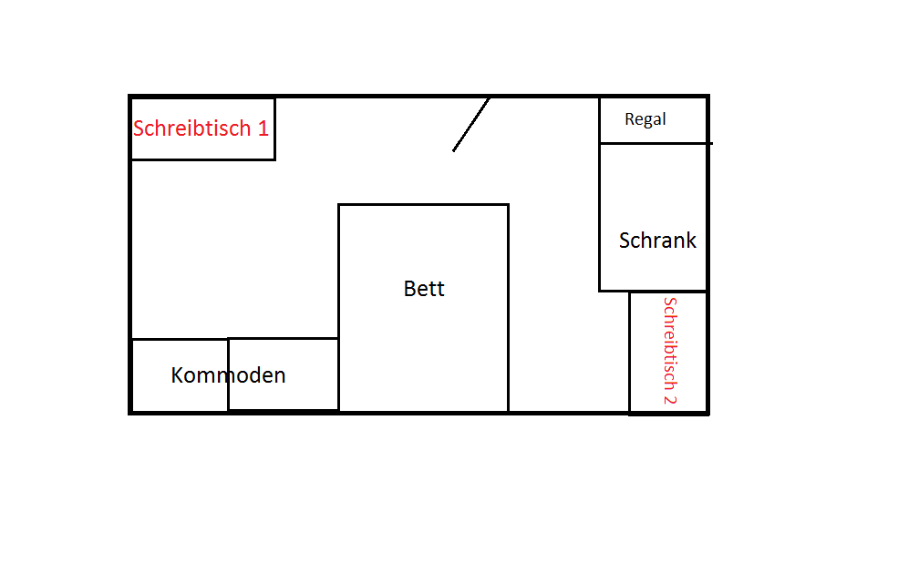

Hab ich mir auch gedacht, geht aber leider nicht, da ja noch mein Chefsessel ausreichend Platz braucht ;).
Ich hab mir aber mal eine andere Raumaufteilung durch den Kopf gehen lassen (siehe Anhang). Was meinst du dazu? Ist die Aufstellung der Lautsprecher so gut? Sowohl Schreibtisch 2 als auch die linke Kommode sind ca. 90cm hoch; den Front-R und Surround-R müsste ich dann irgendwie an die Wand anbringen (in gleicher Höhe). Könnte der Schall des Surround-R evtl. durch den Schrank gedämpft werden?

Zur Aufstellung: Das macht auch keinen Sinn...
Bleib sonst einfach lieber bei 2.1 und nimm das Edifier S530D oder S730D. Dann hast du digitale Eingänge, kannst dir die Soundkarte auf alle Fälle sparen und musst dir nicht so den Kopf zerbrechen über die Aufstellung.
Weil der Schrank im Weg steht.
1. Weil man schon mittig zwischen den Fronts und den Rears sitzen bzw. liegen sollte.
2. Der Abstand zwischen den Fronts sollte in etwa gleich deinem Abstand zur Mitte zwischen den Fronts sein. (Stereodreieck)
Bei deiner Aufstellung kommt der Sound mehr von der Seite anstatt von vorne und hinten. Das wird komisch klingen und auch kein Surroundfeeling geben. Besonders wenn du im Bett liegst funktioniert das so nicht (FR ist hinter dir und RL vor dir...). Dann kannst du auch getrost 2.1 nehmen.
Ich hoffe, ich habe es einigermaßen verständlich erklärt. ;)
