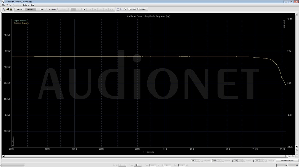

Wie funktioniert so eine Messung über den PC bzw. was brauche ich dafür noch (Mikro???)?
Und welchen AVR ?
Die Einmess Systeme gehn schon ganz gut , wobei manchmal Abstände unpassend zugeteilt werden / bzw. Lautstärke auf bestimmten Kanälen/LS.
Hab mal gelesen das man mit nem Pegelmessgerät hier abhilfe schaffen kann.
Juup ein Mikro, kannste mal bei Thomann nachschauen und halt die Software dazu. Frag mich aber bitte nicht nach einer Empfehlung:D ich müsste Lügen.
Was brauche ich denn da?
- Mikrofone für Installation
- Messmikrofone
Oder was anderes?

Meinst du, dass man mit einer Software die Frequenz z.B. von 20Hz bis 20kHz laufen lassen kann, an die Anlage ausgeben kann und dann messen kann, wie hoch der Pegel ist?
Das wäre ja nahezu ideal, um Abweichungen zu erkennen.
EDIT:
Bei Carma scheint man unter Options Preferences (Export) folgendes einstellen zu können:
Frequency Range (Hz):
unterer Wert
oberer Wert.
Also von x bis y Hertz.
Number of data points
Also die Messstellen.
Bei Options Carma Mode kann man dann bei Signal Generation internal wählen, dann kommen auch ein paar Töne.
Allerdings flitzt der in eienr Sekunde übers ganze Frequenzband.
Geht das auch langsamer?
Ich hab mal mit nem Headsetmikro gemessen. Nur aus Spaß. Bis 10kHz liear, wie es besser nicht sein kann. Irgendwas kann nicht stimmen :D
Das ist ja top.
Ich hatte etwas Bedenken, dass die Software "nur" misst und ich noch die Töne mit den ganzen Frequenzen brauche.
Scheint aber alles dabei zu sein.
