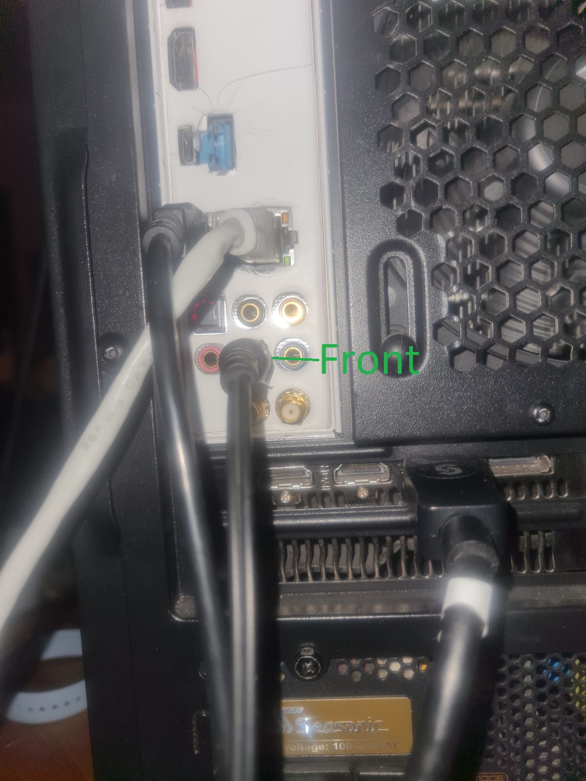

Mein ASRock Fatal1ty B450 Gaming-ITX/ac hat eine 5.1-Karte,

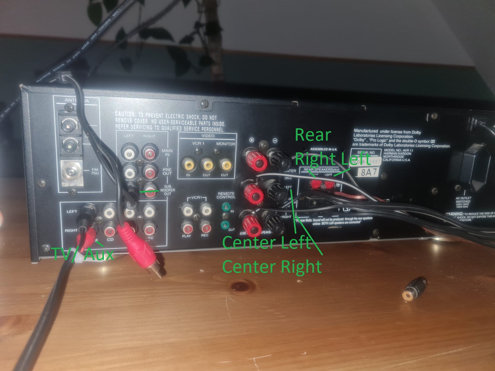

hier habe ich nun nur den Audio-Stecker mit Cinch-Klinke an den AUX-Eingang meines Verstärkers gesteckt.
Ich versuche also, 4.1 aus Stereo zu erzeugen?
Also 1 Stecker Front Out PC -> 2 Stecker AUX In AVR
Dann den Sub Out AVR -> Sub Line In Subwoofer
Danach die 2 Front-Speaker mit Boxenkabeln (und Aderendhülsen, falls das etwas ausmacht) jeweils an die Boxen -> 4 Stecker (2 Paare) an den Front Speaker Left/Right vom AVR.
Danach dasselbe mit den Rear-Speakern und den Rear-Ausgängen am AVR (diese sind mit 4 Ohm beschriftet)
  • an -, + an +, alles dieselbe Steckdosenleiste.

Anstatt TV/AUX würde ich die beiden Chinch-Kabel am AVR in die beiden Main-IN (Left/Right) einstecken.
Die Front-lautsprecher am AVR gehören auch an die beiden Front-Anschlüsse und nicht Center.

Wie soll denn deine PC Soundkarte 4.1 durch nur einen analogen Klinkenstecker drücken?
Am PC musst du bei der Verkabelung Stereo auswählen.
Dann Klinke auf Chinch in den Main-IN am AVR.
AVR auf 4.1 einstellen.
Den SUB kannst du mit dem AVR vermutlich nicht nutzen oder du brauchst ein anderes Kabel (Mono-Chinch?!).
Es hat schon einen Grund, warum der AVR 2 Stecker für den Sub hat, da kannst du nicht einfach einen weglassen.
Reaktionen: TheTrueTerror, Burfi und Ja_Ge

Ich habe mir Mal die Bedienungsanleitung von deinem AVR angeguckt. Dieser besitzt nur die Möglichkeit 2.0 Signale per Cinch zu verarbeiten.
Dies wurde bedeuten, dass die stereo Signale vom AVR mit Pro Logic oder andere upmixer auf die restlichen Lautsprecher aufgemischt werden.
Du brauchst dir also bzgl Soundkarte und Windows Soundausgabe keine weitere Gedanken machen, da sowieso nur mit Stereo, sprich aux, gearbeitet werden kann.

Also ganz grundsätzlich: Der Verstärker kann nur virtuelles Surround hochgemischt von Stereo.
  • Der PC braucht keine Sound Software, upmix oder irgendwas. Einfach Stereo Ausgabe einstellen und alle EQ Settings etc. deaktivieren. 4.1 kann gar nicht funktionieren, das einzige in diesem Setup korrekte in Windows ist Stereo 2.0
  • Du hast das analoge Kabel schon richtig angeschlossen, also PC -> Receiver
  • Dann fängst du von ganz vorne an, also kein Subwoofer und nur 2 Lautsprecher am Verstärker. Soundmodus Stereo
  • Wenn das funktioniert und normal klingt kannst fu weiter machen mit Lautsprecher hinzufügen etc.
  • Wichtig daran: Am PC verstellst du gar nichts. Es muss über den Receiver paasieren in deinem Setup.

Nach viel Fummeln war der erste merkliche Unterschied switch von TV/ Aux zu Main In, hier habe ich locker 500x besseren Sound, alles so wie es sein soll Laut, Klar es kommt auch endlich Bass aus den Boxen. Top! @F1database
Das Einzige was mir auffällt ist das die Lautstarke Einstellung nicht durch den AVR möglich ist, nur noch Über den Pc. Die Rear Boxen machen auch etwas, ich glaube so stark sollen sie ja auch nicht mitspielen, denke das passt so.
Avr auf 4.1 Stellen geschieht meiner Meinung nach dann wenn ich einfach auf den Surround Knopf klicke, also auch gemacht.
Sound am Pc ist jetzt auf 2.0, alle 4 Speaker Laufen, soll ich mir noch ein Mono-Chinch Kabel fuer den Sub besorgen? Sound ist wirklich meilenweit besser als der, der Satteliten und ich wäre jetzt wahrscheinlich auch mit 2.1 zufrieden, nur den Sub misse ich schon noch wenn es dann doch eher Richtung Elektronische Musik geht
