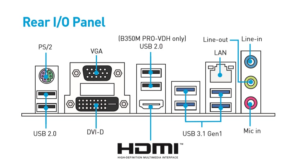

habe mir eine 5.1 Anlage gekauft und versuche die grade anzuschließen. Im PC habe ich das msi b350m pro vdh Mainboard. Laut Hersteller ist 5.1 möglich, hat aber nur 3 Buchsen hinten..
Jetzt habe ich das schwarze output Audiokabel von der Anlage in den Mikrofonanschluss am Mainboard gesteckt. Alle 3 outputkabel sind also verbunden, aber es funktioniert immernoch nur stereo. Zwei Boxen springen bei der Windows Lautsprecherkonfiguration an, der Rest macht 0 Geräusche.

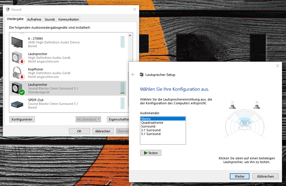

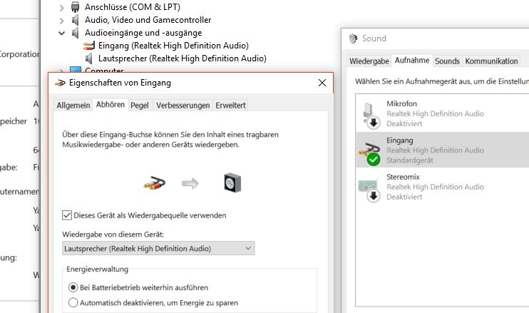

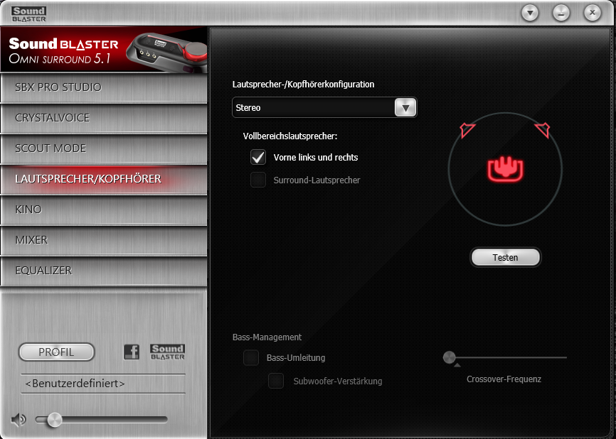

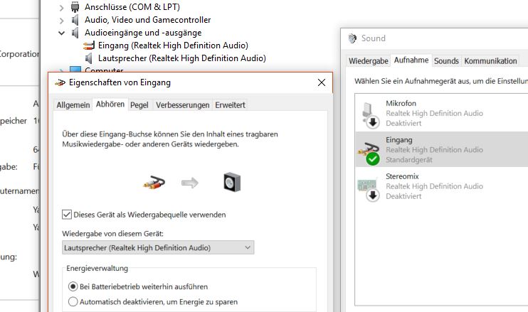

Das Mainboard weiß nicht, was du da anschließt, deswegen musst du irgendwo im Soundtreiber die Eingänge zu Ausgängen umschalten (Bsp.). Wenn das nicht möglich ist, kann das Mainboard evtl. kein analoges 5.1 ausgeben.
Du musst den Ausgang zuweisen. Das kann z.B. so aussehen.

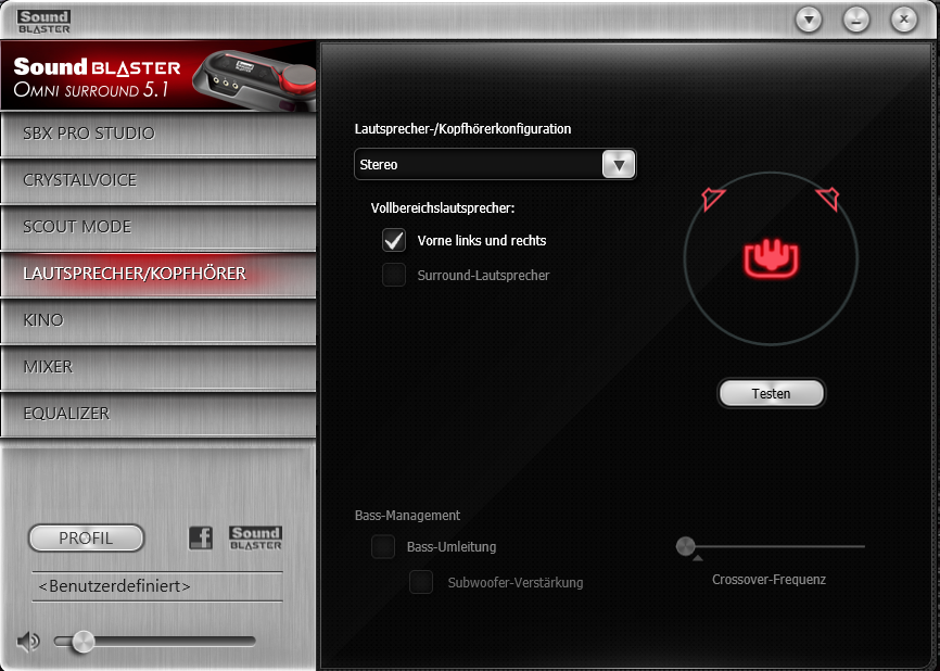

Auch kann es im Treiber bzw. Zusatzsoftware deiner Soundkarte eingestellt werden. Da musst du mal gucken.

Habe das mal wie folgt eingestellt, aber es kommt immer noch stereo. Das gleiche hatte ich mit dem Mikrofon input dadrüber probiert.
Hier mal ein Bild dazu was ich eingestellt hatte:

Das 2. Bild von mir zeigt sowas. Muss man separat installieren.
Rosa Anschluss am Mainboard: Sub/Center
Grüner Anschluss: Front Speaker
Blauer Anschluss: Rear Speaker
Im Realtek Audio Manager 5.1 als Setting auswählen und fertig.
Mein 5.1 Teufel System läuft auch an einem solchen 3er Anschluss eines ASRock AB350 Pro4 vollkommen problemlos.

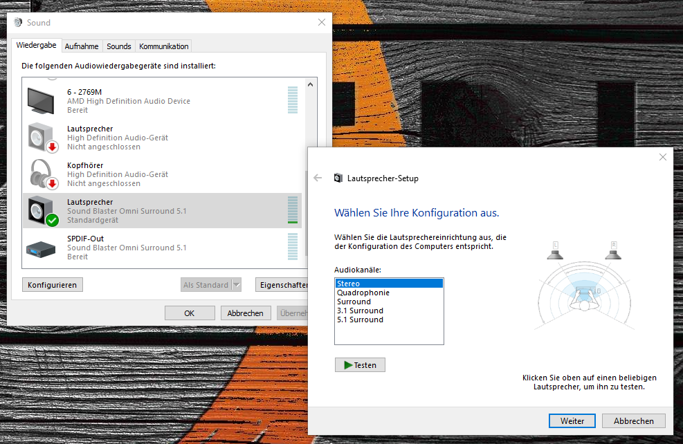

Im Windows ist die Tonquelle auch auf 5.1 https://imgur.com/a/b7Re7
Nachdem ich auf testen drücke höre ich dann nur die zwei vorderen Lautsprecher

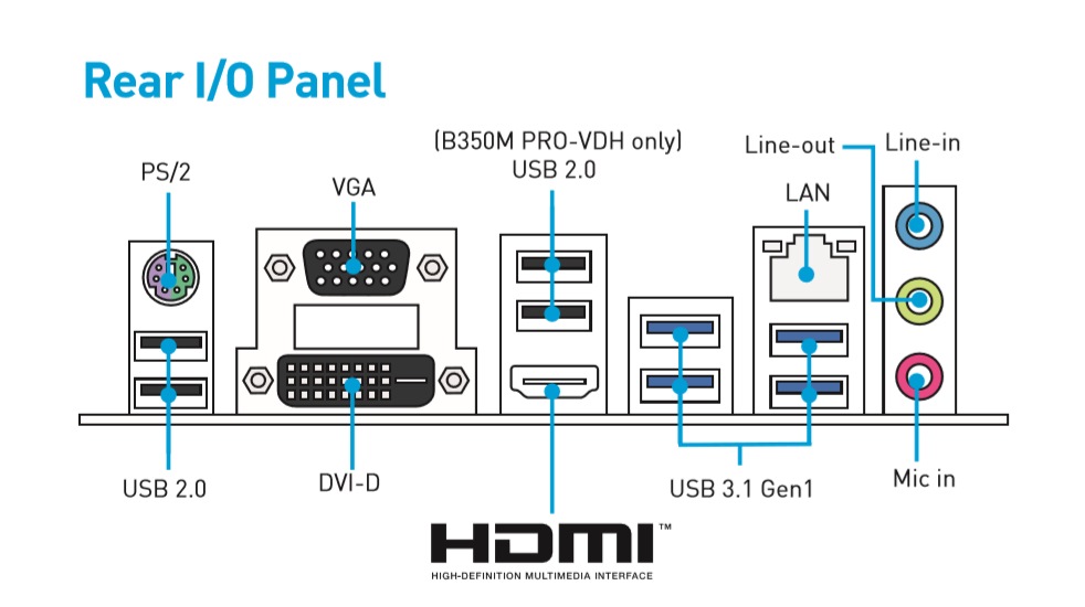

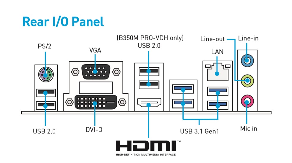

Laut Handbuch hast du nur folgendes:
RaptorTP schrieb:
Bitte kabel checken !!
Wenn dein Board das so kann (mit nur 3x Klinke Anschlüsse alles als Ausgang zu adressieren) dann musst du eben auch alle Klinke anschließen und die Chinch bei 5.1 SURROUND dran stecken.
kommt IMMER TON raus egal wo du das Kabel dran steckst ?
Danke für die vielen antworten, so habe ich es derzeit angeschlossen: https://imgur.com/a/YIslM
Was ist falsch?
EDIT: egal wo ich das gelbe und schwarze kabel reinstecke, kommt immer ton aus den vorderen Lautsprechern ja
