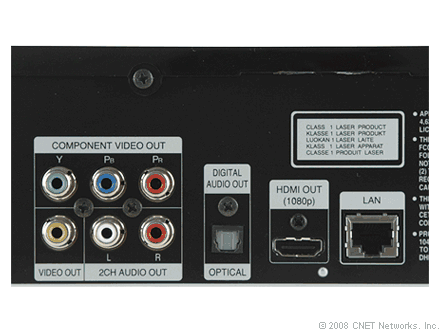

Eigentlich müsste das so aussehen: 32595250-2-440-DT4.gif
