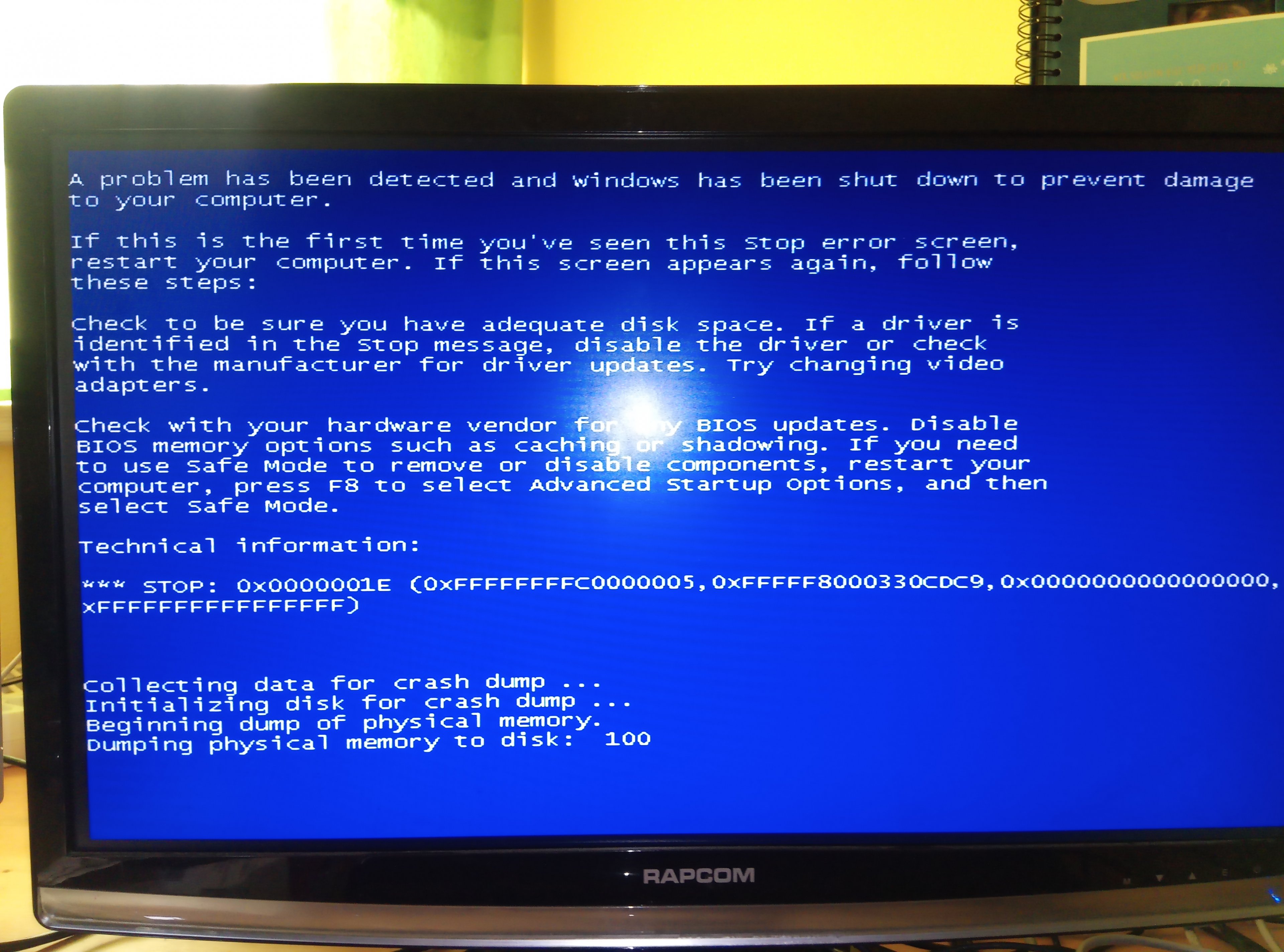

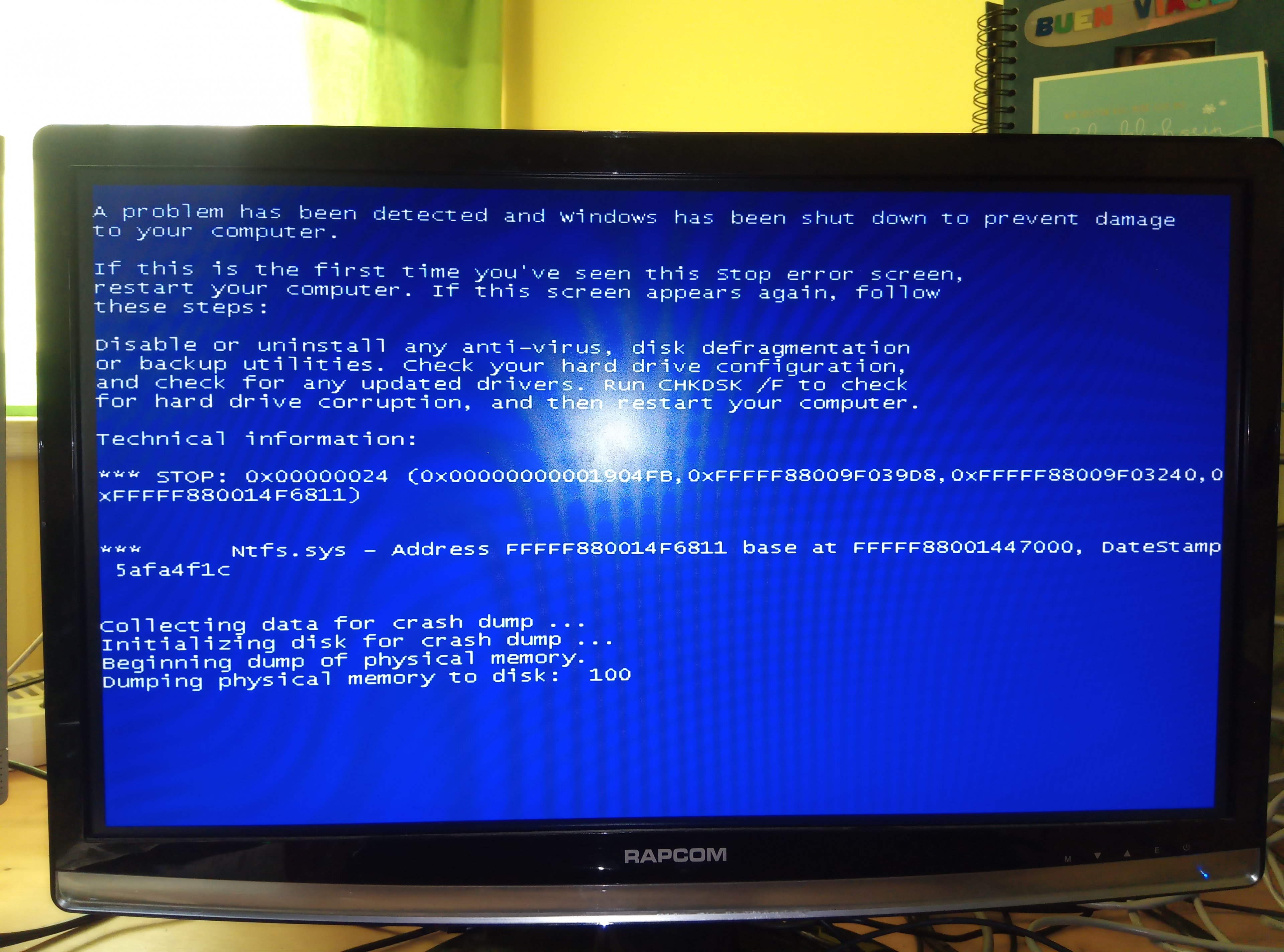

Mein PC hat jetzt schon ein paar Jahre (gekauft 2010) und hat ab und zu neue Teile bekommen. Seit ein paar Tagen macht er aber nicht mehr mit. Oft braucht er mehrere Anläufe um überhaupt Windows zu starten. Wenn man es dann geschafft hat hält man nicht länger als 5 min durch ohne einen bluescreen zu bekommen.

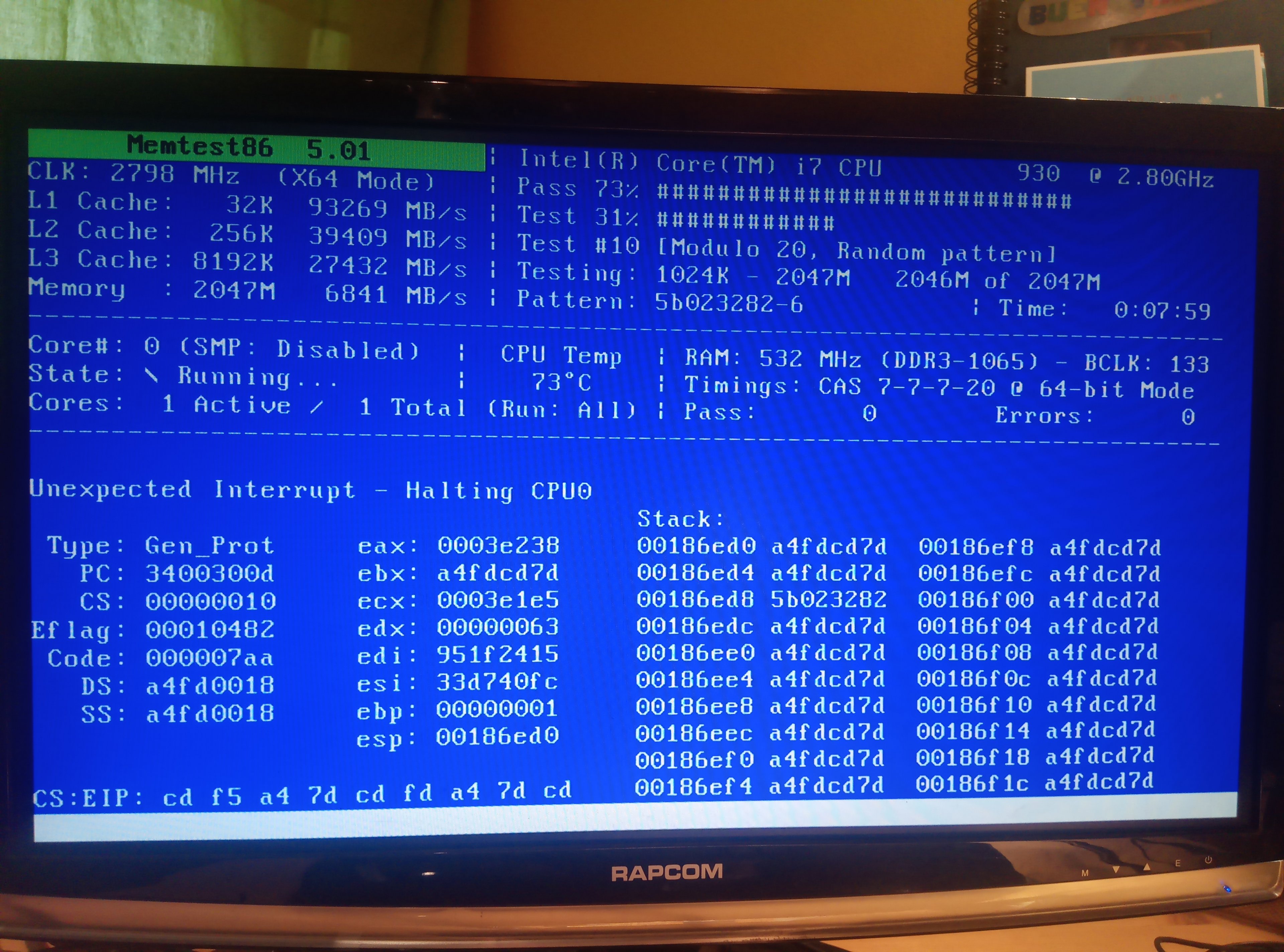

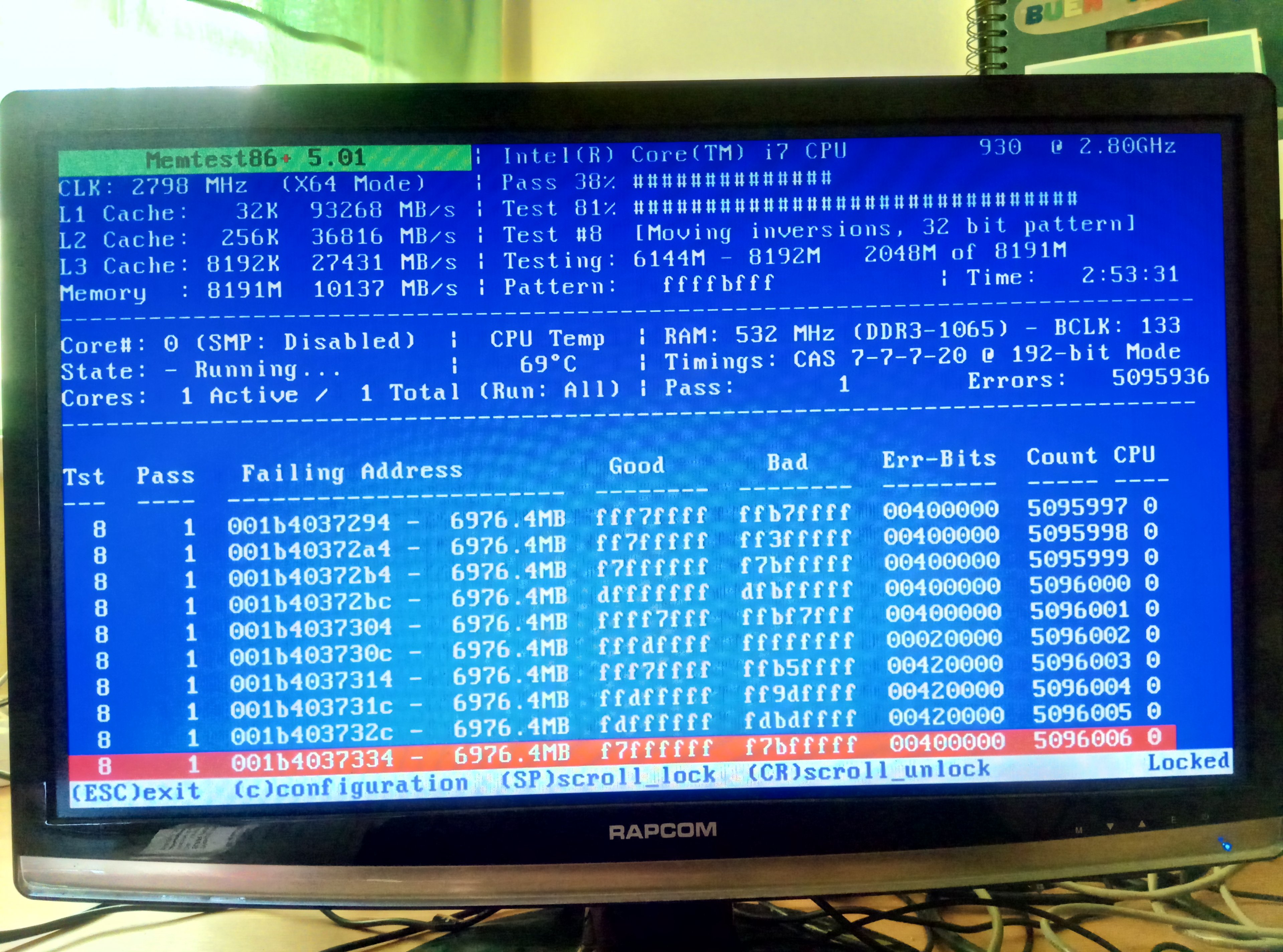

eigentlich wollte ich mit Ubuntu meine Daten sichern und ihn dann platt machen. Bin aber dann über Memtest86 + 5.01 gestolpert und habe es mal durchlaufen lassen. Mit dem Ergebnis kann ich leider nichts anfangen, aber ich denke ein gutes Ergebnis sieht anders aus.
Jetzt wollte ich einfach mal Wissen was das Problem ist, wie ich es genauer definieren kann und was die Lösung ist.

Kurz: Entweder hat Dein Speicher einen weg, dein Memorycontroller in der CPU oder etwas stimmt am Mainboard nicht.
Die Wahrscheinlichkeiten schätze ich auf 95, 2.5, 2.5 Prozent auf die eben angegebenen Möglichkeiten des Defekts.
Am besten wäre es, wenn Du es schaffen könntest, von einem Kollegen/Freund DDR3 Speicher zu bekommen (ausleihen), um es mit anderen RAM zu versuchen.
Wenn es damit klappt, kaufe Dir wieder 8GB DDR3 RAM und behalte Dein System. Für Office-Anwendungen ist der Rechner schnell genug.

Bei so vielen RAM Fehler sind Abstürze natürlich kein Wunder. Teste die Regel mit den Standardeinstellungen, sofern da etwa die CPU oder das RAM übertaktet wurden und wenn es dabei immer noch Fehler gibt, dann einzeln um zu sehen ob es nur einer ist der Defekt ist oder ob die Fehler beim Zusammenspiel der Riegel entstehen.
Bei HWInfo steht Clock 533,1, also als DDR sind das 1.66,2 MHz. Sprich, dein RAM läuft eigentlich zu langsam. Also nix übertaktet, genau das Gegenteil.
Wenn Du nichts übertaktet hast, dann teste jetzt die Riegel einzeln.
Im BIOS. Aber ... RAM Fehler können auftreten, wenn man zu hoch übertaktet. Deiner ist zu niedrig und läuft nicht auf voller Geschwindigkeit, da entstehen keine Fehler.
Wie gesagt, teste deine Module alle einzeln, dann findest du den/die Schuldigen. Die defekten ausbauen, die heilen behalten. Und dann neu kaufen.

mhh da gibt es wohl noch ein Problem. diese Meldung ist gekommen als ich den ersten alleine getestet habe.
Vielleicht hast du bereits den Übeltäter gefunden ;)
Tuhe den Ram an die Seite und teste den nächsten
