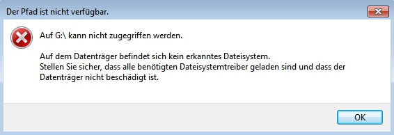

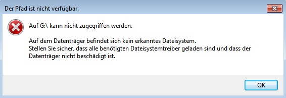

Sie wird noch als Lokaler Datenträger (G erkannt. Wenn ich draufdrück sagt Windows mir das ich den Datenträger erst formatieren muss um ihn zu benutzen zu können. Danach kommt ein Fenster mit "Der Pfad ist nicht verfügbar". Es sind aber alle Sektoren ok. Hab mit HD Tune die Sektoren geprüft.

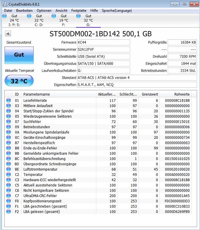

Was sagt Crystal Disc Info ? Zur Not ma TestDisk benutzen !
Erst 1:1 Kopie, dann Testdisk. Aber dazu gibts hier auch schon zig Threads. Glaub das müssen wir nicht noch ein hundertstes mal durchgehen im Detail. Die wichtigsten Stichpunkte sind genannt.

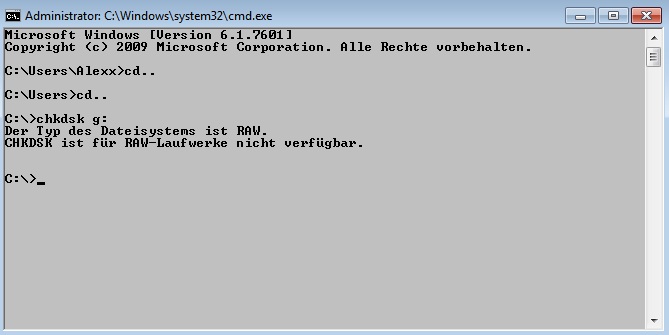

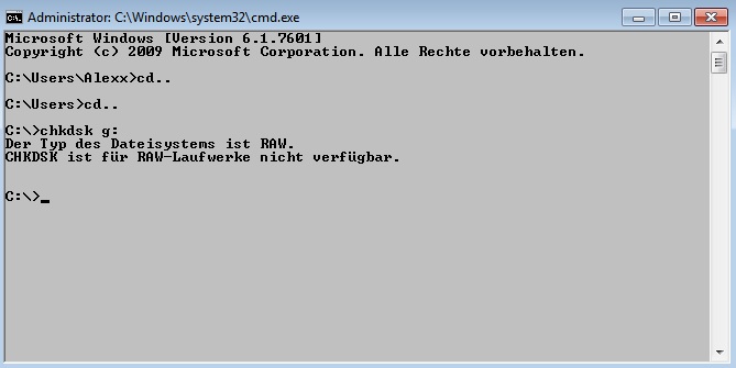

Crystal Disc Info(Sihe Bild) und Chkdsk probiert..
