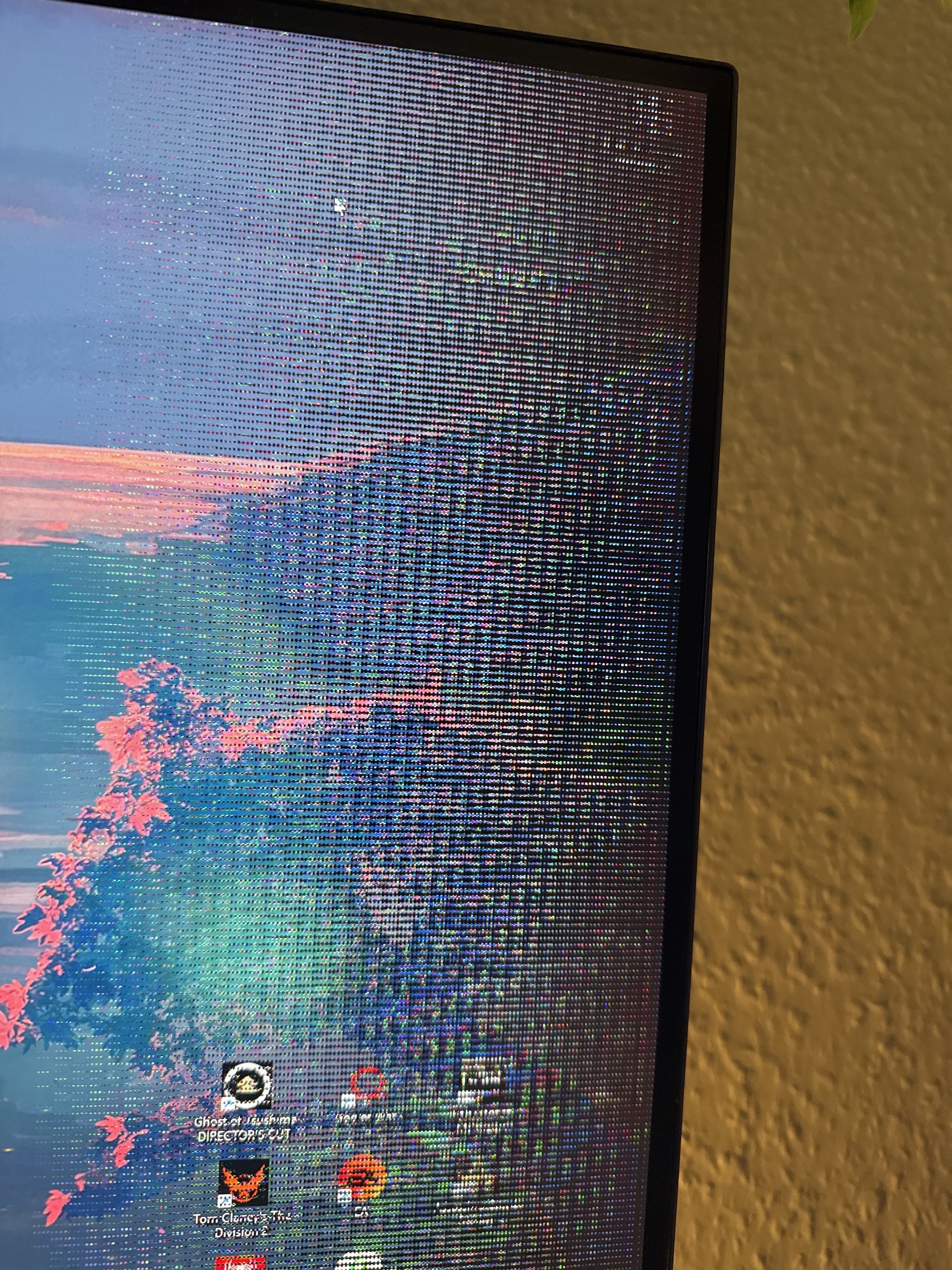

Hi,
Ich habe heute meine Zotac Solid OC 5080 erhalten. Beim ersten booten hatte ich rechts ein Flimmern. Nach dem ich die Treiber per DDU runtergeworfen und nochmal neu installiert habe, geht es im OS problemlos. In Spielen besteht ebenfalls kein Problem mehr.

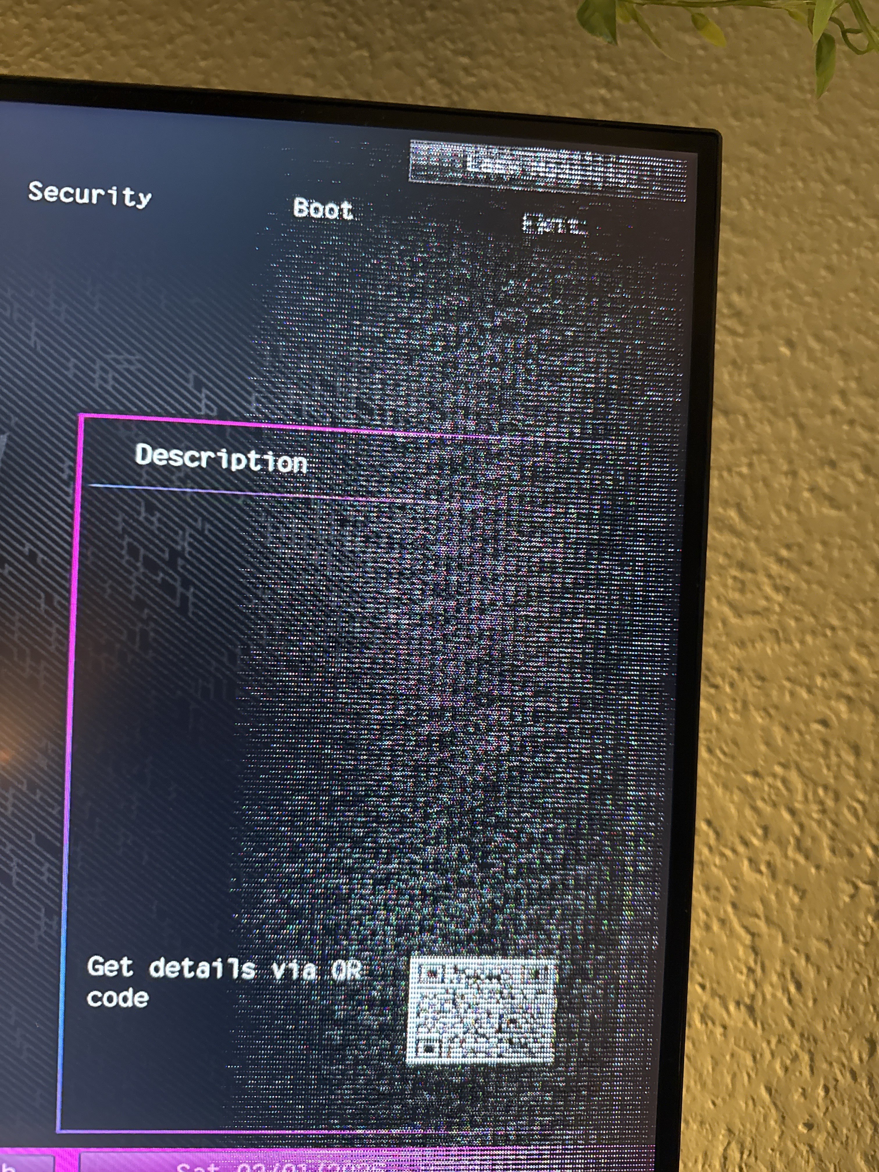

Im Bios sieht es wiederum anders aus. Theoretisch würde das ja für einen Defekt der Karte sprechen. Das System lief mit meiner alten 3080 ohne Probleme.

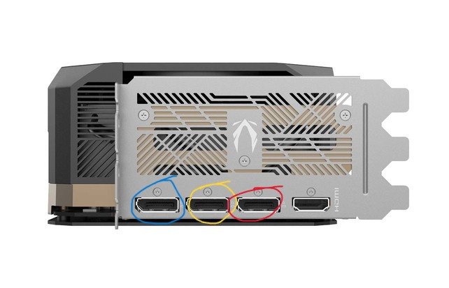

Auffällig ist, dass die Belegung der Displayports scheinbar einen unterschied macht. Wenn ich den DP-Anschluss nahe des Mainboards nehme und nur ein Monitor angeschlossen ist, funktioniert der Port. Sowohl auf meinen 27" als auch auf meinem 34" UWQHD.
Sobald ich allerdings einen zweiten Monitor anschließe, ist das Problem wieder da. Das Bild "glitcht & flimmert". Dies passiert allerdings nur wenn ich den 27" angeschlossen habe, im besagten Port. Wenn der Widescreen dort drin steckt, bekomme ich erst überhaupt keinen Bootscreen, er startet direkt ins OS.
Wenn ich die beiden Monitore in die anderen beiden DP Slots stecke, besteht kein Problem. Dennoch ist es Kurios.
Ein andere Auffälligkeit ist, dass das System gestern mehrmals beim Zocken abgeschmiert ist. Die Lüfter haben durchgedreht und ich hatte einen Blackscreen. Dieses konnte ich nach 20 Minuten Furmark mehrmals reproduzieren.
Ich habe daraufhin alle Anschlüsse nochmal neu eingesteckt, sowohl auf an dem Netzteil als auch der restlichen Hardware. Seitdem liefen 2x40minuten Furmark als auch ein "combined" Stresstest von OCCT ohne Probleme durch.
Das Problem mit dem Flackern und dem kombinierten DP-Anschluss besteht weiterhin.

Anbei zwei Bilder vom "Flimmer" Problem.
Was meint ihr, was könnte es sein?

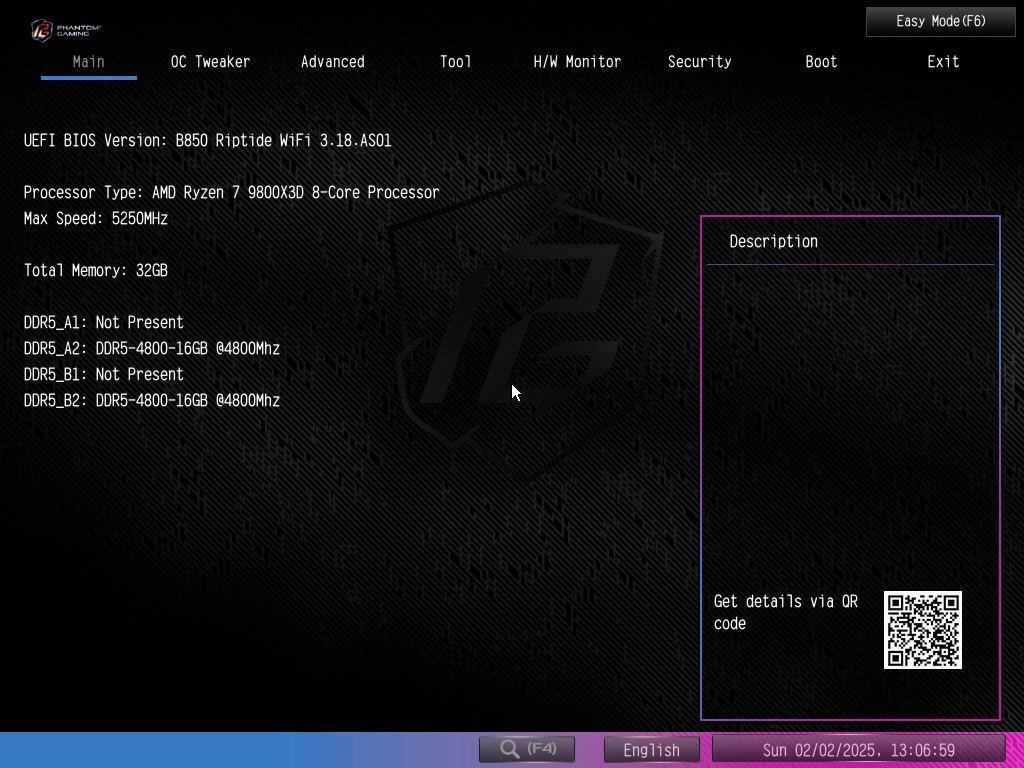

Kann dein Bios native Screenshots machen? Also bei meinem Asus Board kann ich mit F12 direkt nen Screenshot machen und auf einen FAT32 formatierten USB Stick abspeichern.
Da könnte man dann in Windows später mal nachschauen ob diese Fehler ebenfalls zu sehen sind oder du kannst die auch hier im Forum hochladen.

Also Grafikfehler im Bios, die sich nach Windows mitschleppen, sind kein gutes Zeichen.
Würde auf einen Hardwarefehler tippen.
Das es allerdings dann nur mit einem Monitor geht ist komisch.

Hab mal einen Screenshot im Bios gemacht, da ist alles normal.
Edit: Ich habe bereits das Bios zurückgesetzt, die neuste Version ist natürlich drauf.
Habe zudem den Ram check schon gemacht, das Problem beim Booten bleibt bestehen

Also so wie ich das sehe. Da im nativen Screenshot nicht dieser Fehler aufgetreten ist, würde ich zumindest einen Fehler der Grafikkarte ausschließen. Zumindest was die Bilderzeugung betrifft.
Jetzt kann es natürlich noch einen speziellen Fehler geben, der nur auftritt wenn eine bestimmte Monitorkombination angeschlossen ist oder das das nur einer deiner Monitore verursacht.
Eventuell ist es auch eine bestimmte Einstellung eines der Monitore selbst.
Oder es kann natürlich auch ein Defekt an einem der physischen Displayports liegen. Das kann man natürlich wenn man noch irgendwo einen Monitor hat mal testen oder du versuchst wirklich RMA, aber ich vermute der Prozess könnte etwas länger dauern aktuell.
Genau so ist es.
Sobald ein Monitor in Rot und ein anderer in Blau oder Gelb steckt, crasht es. Wenn ich sie in Blau und Gelb stecke, keine Probleme. Rot alleine ebenfalls keine Probleme.
Das Kuriose daran ist; Rot alleine funktioniert, aber nicht in Kombination mit den anderen.
Wäre es der Monitor oder das Kabel oder eine Einstellung, würde es ja prinzipiell immer Probleme geben und nicht nur in dieser Kombination mit genau diesem speziellen Displayport.
