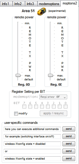

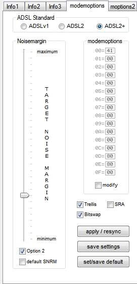

Du musst bei dem DMT-TOOL auf extra und dann weitere Einstellungen klicken.
und dann einen Haken bei Unlock Exp. Area.
Dann hast du noch 2 weitere Reiter und dort kannst du das Modem genau Einstellen.
ABER VORSICHT!! Da kann man auch viel kaputt stellen!!
Meine Einstellungen:
Es kommt bei den Einstellungen aber IMMER auf die eigene Leitung an...
SpeedTouch 585 (Firmw. 540140)
DSL-Tool v7.35

Beim Netgear kannst du ja übrigens auch den Noise Margin absenken. Musst dazu halt die experimental Area da aktivieren.

Ich hab nur geschrieben dass man auch beim Netgear den SNRM absenken kann. Damit ist eben der Ziel Noise Margin gemeint.
Du hast geschrieben
mir gehts ehrlich gesagt jetzt nur um der Störung auf den Grund zu gehen, Syncabbrüche hatte ich schon ewig nicht mehr :)
Das bringt ja aber bei dir 0 weil du sowieso die volle Bandbreite hast. Den Noise Margin senkt man ja nur ab, um eine höhere Bandbreite zu bekommen, was aber auf kosten der Stabilität sein kann. Oder man hebt ihr weiter an bei einer Leitung die halt nicht stabil läuft, auf kosten der Bandbreite.
