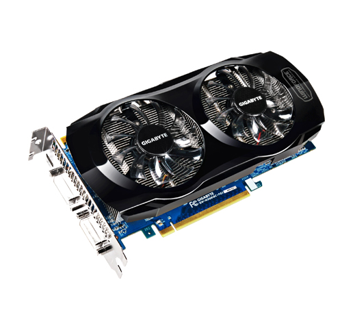

ich möchte bei der Gigabyte OC 560 Ti (Lüfter defekt) und Point of View 570 gerne den Kühler wechseln.
Aber welche sind da zu empfehlen?
Bei allen 3 Modellen lese ich, dass die Kühlkörper nur schlecht kleben bleiben. Gibt es eine andere Paste zu kaufen?

wenn es diese ist, dann musst du nichts anpassen. ist dann standard layout.

Wenn die DVI-Anschlüsse nebeneinander sind, ist es das Standardlayout und jeder dafür zertifizierte Kühler passt.
Wenn die DVI-Anschlüsse übereinander sind, ist es nicht mehr Standard und Kühler können wahrscheinlich nicht korrekt montiert werden.
