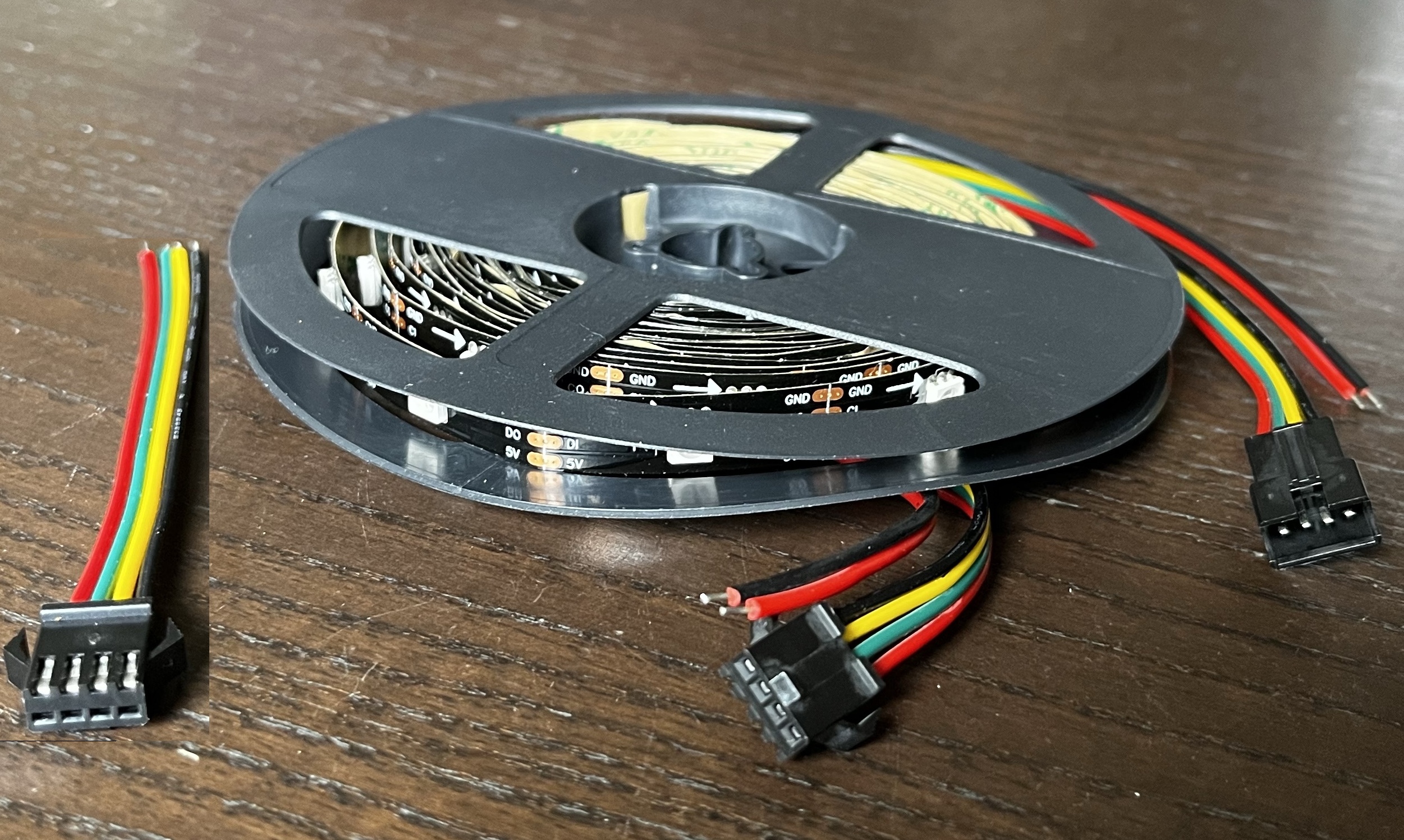

Wollte es schon wegwerfen, aber evtl. kann ich es ja für den PC verwenden?
Hatte ich vor Jahren mal geschenkt bekommen und lag bis jetzt in einer Schublade...
Könnte ihr mir anhand der Fotos sagen, was ich brauche um es an meinem PC anzuschließen?
Am coolsten wäre, wenn ich es per USB dranbekomme ;-).

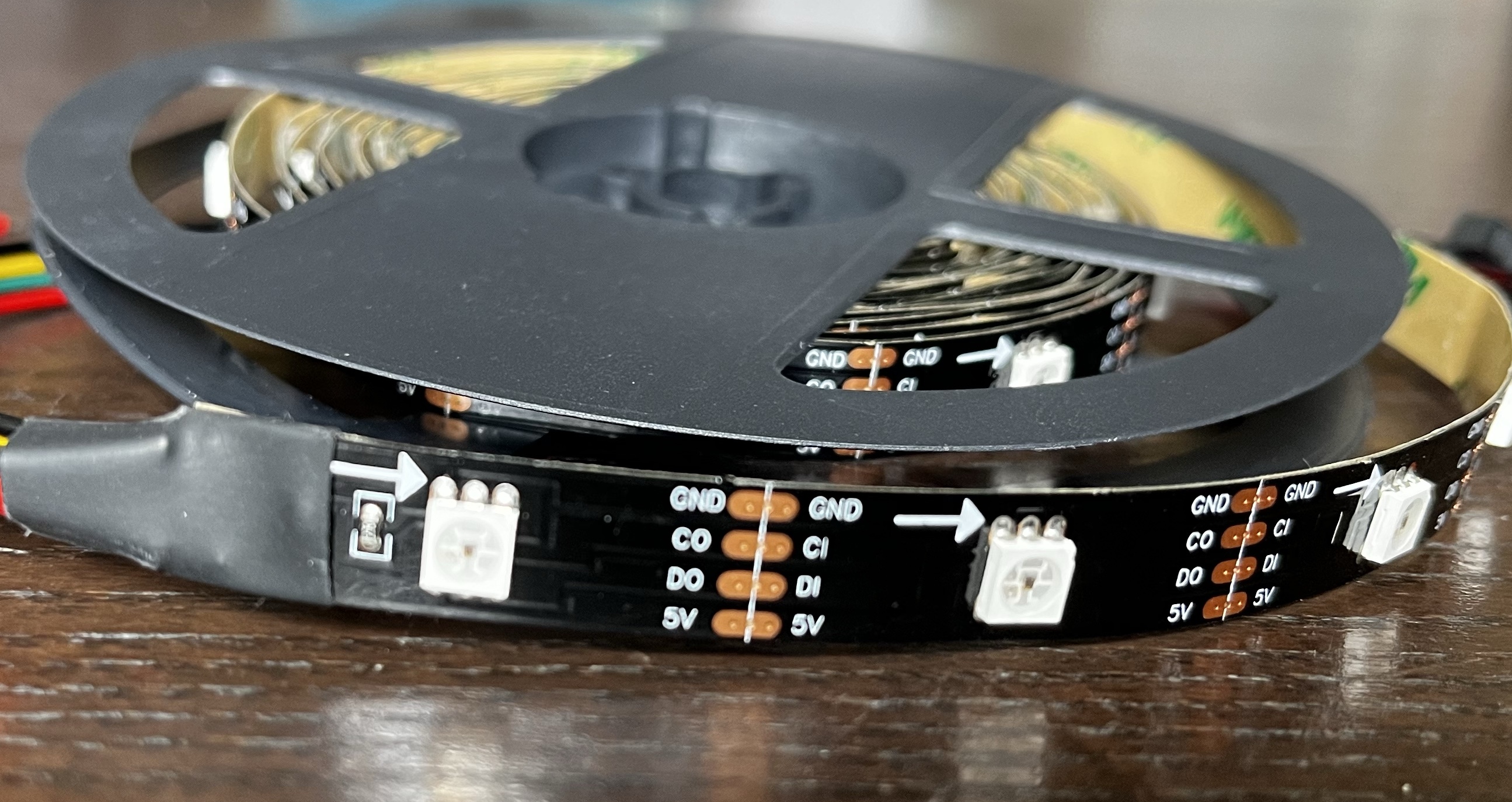

Das müsste ein WS2813 Strip sein mit Backup Channel. Den Backup Channel braucht die erste LED nicht, sollte also direkt am Mainboard funktionieren, solang das Pinout und der Stecker passt.
Reaktionen: tg0wh66
An ARGB 5V wird es ja eher nicht laufen, oder? Also brauche ich einen 4-Pin Sonstwas*-Adapter auf 4-Pin-(non-addressable-)RGB (12V) suchen? Wird der Streifen denn an einem 12V-Anschluß funktionieren?
* kenne den Namen nicht...
Achso, du hast nur 4 Pin Anschlüsse?
Nenne am besten erstmal dein Mainboard.
Ne, aber 3-Pin und 4-Pin (Maximus X Apex). Ich hatte das geschrieben, weil ja 5V auf dem Streifen steht. Deshalb meine Frage: Wird der Streifen denn an einem 12V-Anschluß funktionieren?
Du hast scheinbar ausschließlich 12V RGB Anschlüsse, nichts für addressierbare LEDs. Daher wirst du für diese einen extra Controller kaufen müssen, Out-of-the-Box wird es nichts.
