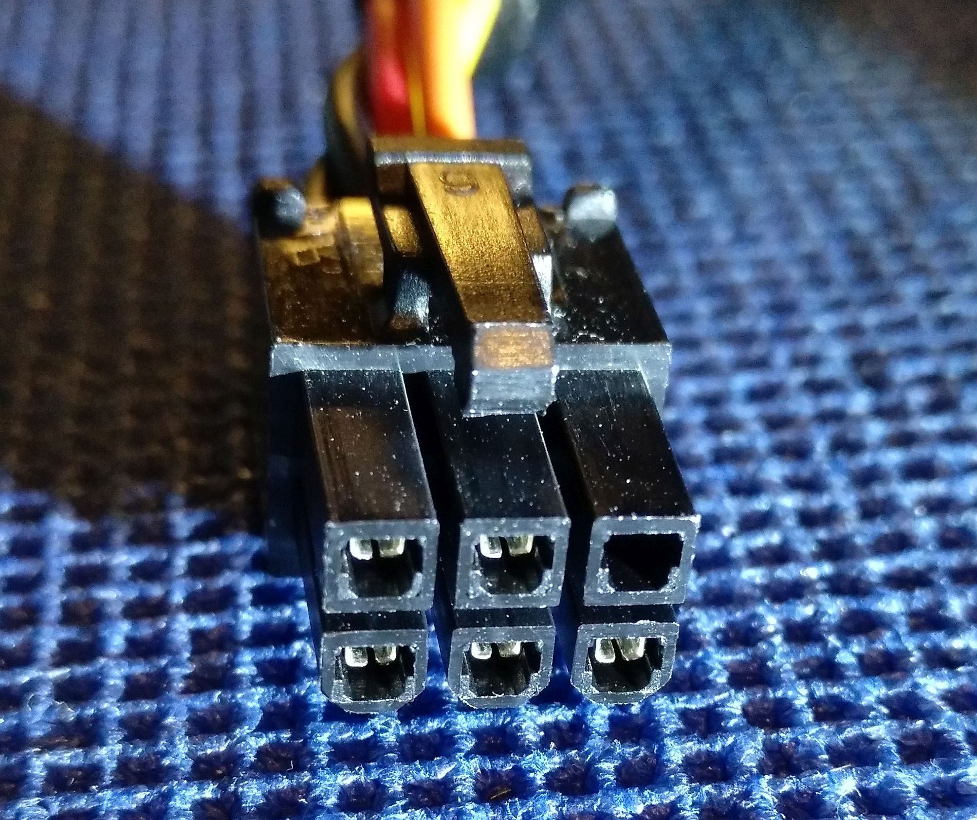

Hi,
für meinen Mini-ITX Tower suche ich ein weiches und flexibles SATA Stromkabel (6 PIN>15 PIN SATA Stecker).
Geizhals spuckt leider nur die 0815 Kabel aus. Am Liebsten mit nur mit einem SATA Stecker.
Habt Ihr einen Tipp?
Gibt es nicht, denn die PCIe Stromstecker haben nur 12V, da fehlen für die HDDs die geringeren Spannungen.
Andersrum gibt es was, also von SATA auf 6pin PCIe, da die SATA Stromstecker auch 12v Leitungen besitzen.
bei meinem modularen Netzteil sind aber 2 Stück dabei. 6 pol auf SATA weiblich.
Das Kabel geht direkt vom Netzteil in die Festplatte.
Das ist aber ein Kabel passend zum Netzteil, die Seite die ans Netzteil kommt ist nicht Standardisiert, jeder Hersteller macht da sein eigenes Ding.
Daher gehen da auch nur dir Kabel, welche zu deinem Netzteil gehören, oder passende Zubehör Kabel für das Netzteil.
Welches Netzteil hast du genau?
Reaktionen: pitu

Die beiden Kabel sind ja noch vorhanden, allerdings extrem störrig und der zweite SATA Anschluss macht einen Einbau in meinem ITX Gahäuse nicht einfacher.
Ja, das Netzteil ist schon etwas älter, aber es läuft noch sehr ordentlich und wird auch kaum belastet. Maximal 100 Watt.
p.s.: soweit ich mich erinnern kann soll man laut Anleitung nur max. 2 Kabel anschliessen.
