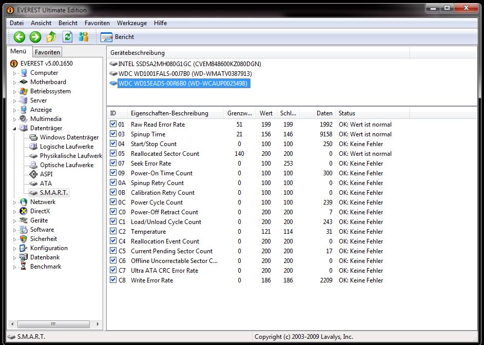

Gehört hier nicht hin hab mal eine frage wegen Garantie und umtausch. Will nicht extra einen neuen Thread öffnen.
Hab eine WD 1,5 TB gekauft vor 2 Monaten jetzt hängt die Platte ab und zu ich kann kruze zeit 1-3 Sekunden nicht auf die Platte zugreifen und danach ist sie sehr lahm aber nur ganz selten also 1-2 mal am Tag.
Hab nach den Smart werten gekuckt und die sehen nicht mehr so doll aus siehe anhang.
Meine frage ist eigentlich nur wird mir mein Händler die Platte umtauschen oder muß die wirklich komplett defekt sein. Also so wie die werte aussehen speichere ich nichts mehr auf der Platte die macht morgen dicht und alles ist weg. Ok hab alles nochmal gespiegelt aber trotz dem der Teufel will ich mach DigiCam Bilder drauf und die Platte verbschiedet sich und die Bilder sind weg.
Was habt ihr für erfahrungen will morgen zum Händler. Ich weis WD tauscht mir die Platte über den Support ohne Probleme um ich komme aber morgen beim Händler vorbei da könnte ich sie direkt umtauschen muß aber dann lange warten bis die platte von dennen durchgescheckt ist.
Die Smartwerte sind doch völlig in Ordnung, evtl mal die Kabel testen.
Bei WD gibt es auch ein Testprogramm, erst wenn dieses Fehlercodes ausspuckt, wird die Platte getauscht.
In Ordnung ?
RAW READ ERROR RATE = 1992
Current Pending Sector = 17
Write Erroe Rate = 2209
Bei meinen anderen platten und ich habe einige also auch Extern sind die werte bei null auch ältere Platten haben da 0 Fehler stehen und hier gehts Tag für Tag höher.
