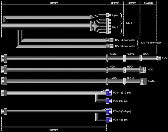

Die 2 verfügbaren PCIe Stränge mit 2x 6+2pin habe ich bereits an der einen 770 angeschossen.
Kann ich einen davon abmachen um die zweite Karte mit Strom zu versorgen oder wird das nicht ausreichen?
Freie Molex/Sata Anschlüsse habe ich leider keine mehr da diese an den Festplatten/Lüftern schon alle angeschlossen sind.
Die Ausgänge von dem Netzteil sehen wiefolgt aus:

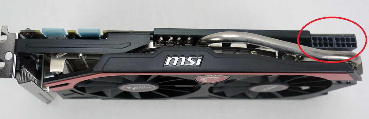

Ich weis jetzt nicht ob sich die Karte auch nur mit einem 6+2pin und einem 6 pin betreiben lässt da sie 2x 8pin Anschlüsse hat.

es müssen immer "alle" stromanschlüsse an einer grafikkarte angeschlossen sein, die sind nicht optional/zum spaß da
aber: rein von der elektrischen leistung her sollte das NT genügen
und: die msi twin frozr ist ein wenig ungünstiger, da die mit 2x8 angeschlossen wird
meine palit 770 wird zb mit 8+6 angeschlossen, das würde sich bei deinem NT also ausgehen
Ja problem ist nur dass ich mir nun keine 2 Palits leisten kann, die eine MSI will ich wenn schon behalten.
Von der Leistung her sollte das Netzteil problemlos reichen. Es gibt 6 Pin auf 8 Pin Adapter :) Sowas zbsp
