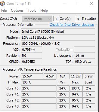

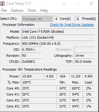

Das sind meine Idle Werte, wenn die Verbindung irgendwo schlecht wäre, wäre er doch im idle auch schon höher oder? Das MAX ist sobald ich prime nur anwerfe
Bei 800 MHz und entsprechend geringer Spannung -steht ja auch der berechnete Wert der Leistung: ~15 W- brauchst du keine wirkliche Kühlung. Sehr charakteristisch für eine schelchte Wärmeabfuhr (durch zum Beispiel fehlerhaft sitzenden Kühler) ist halt, dass die Temperatur sofort sprunghaft ansteigt bei Belastung.
