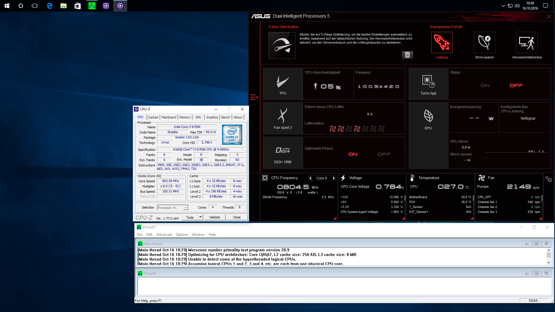

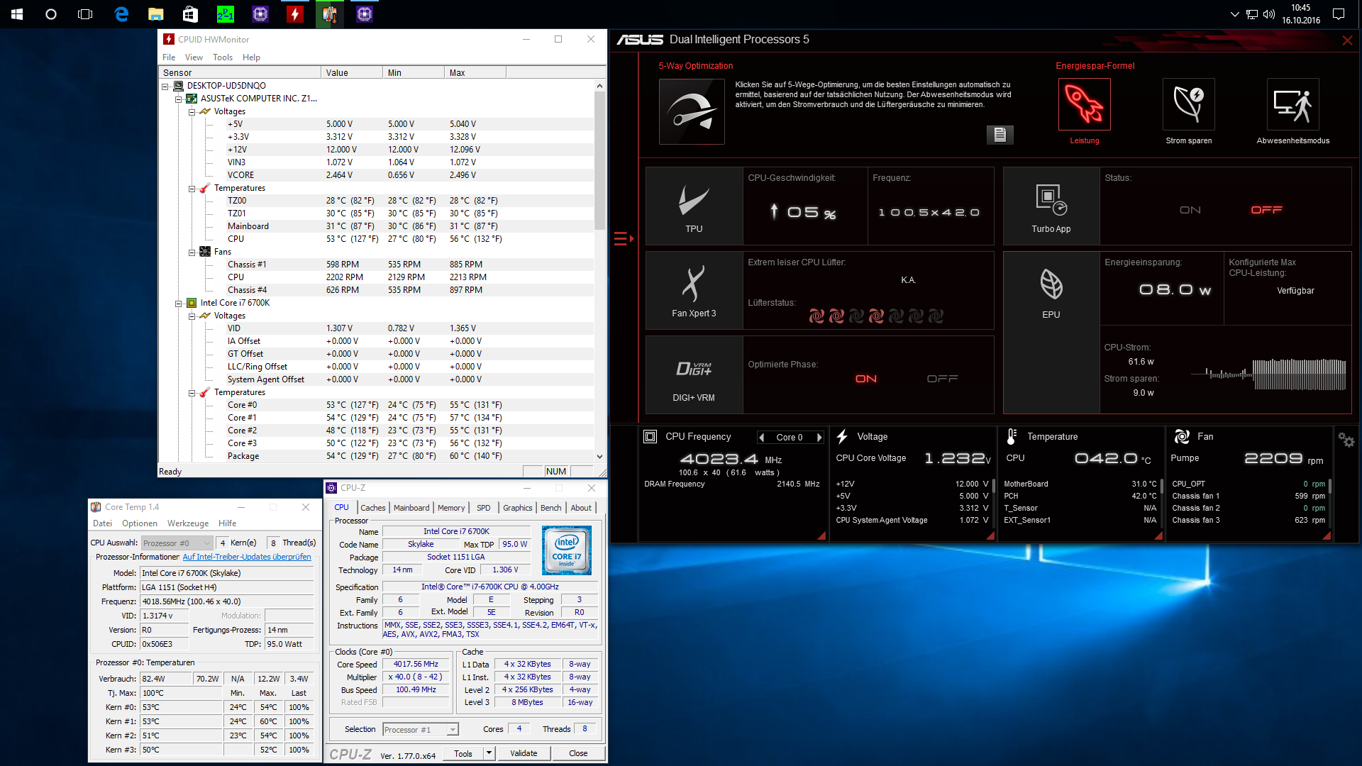

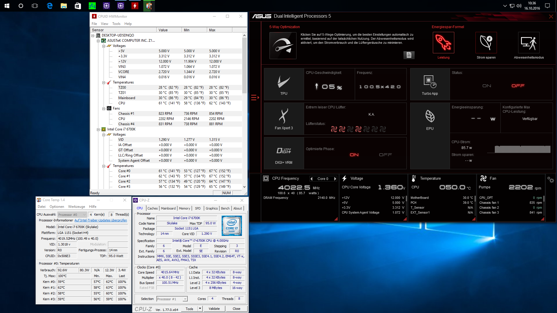

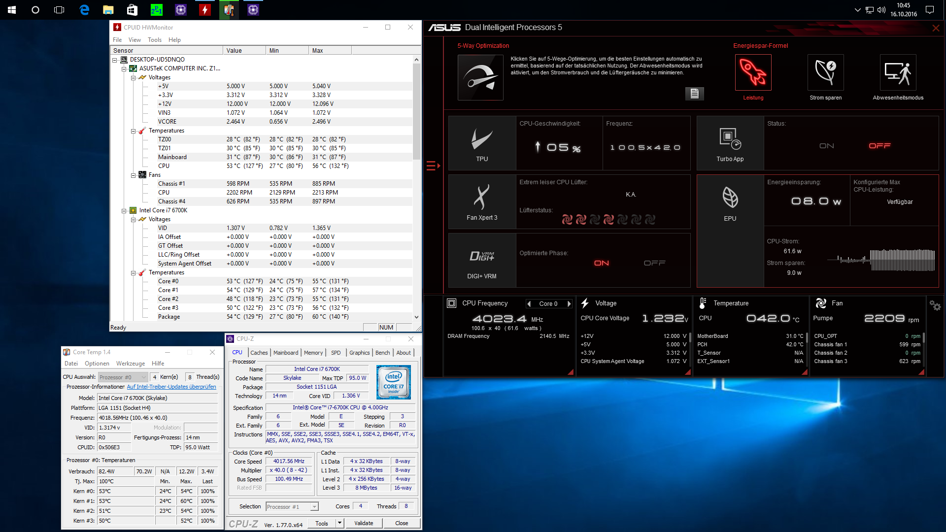

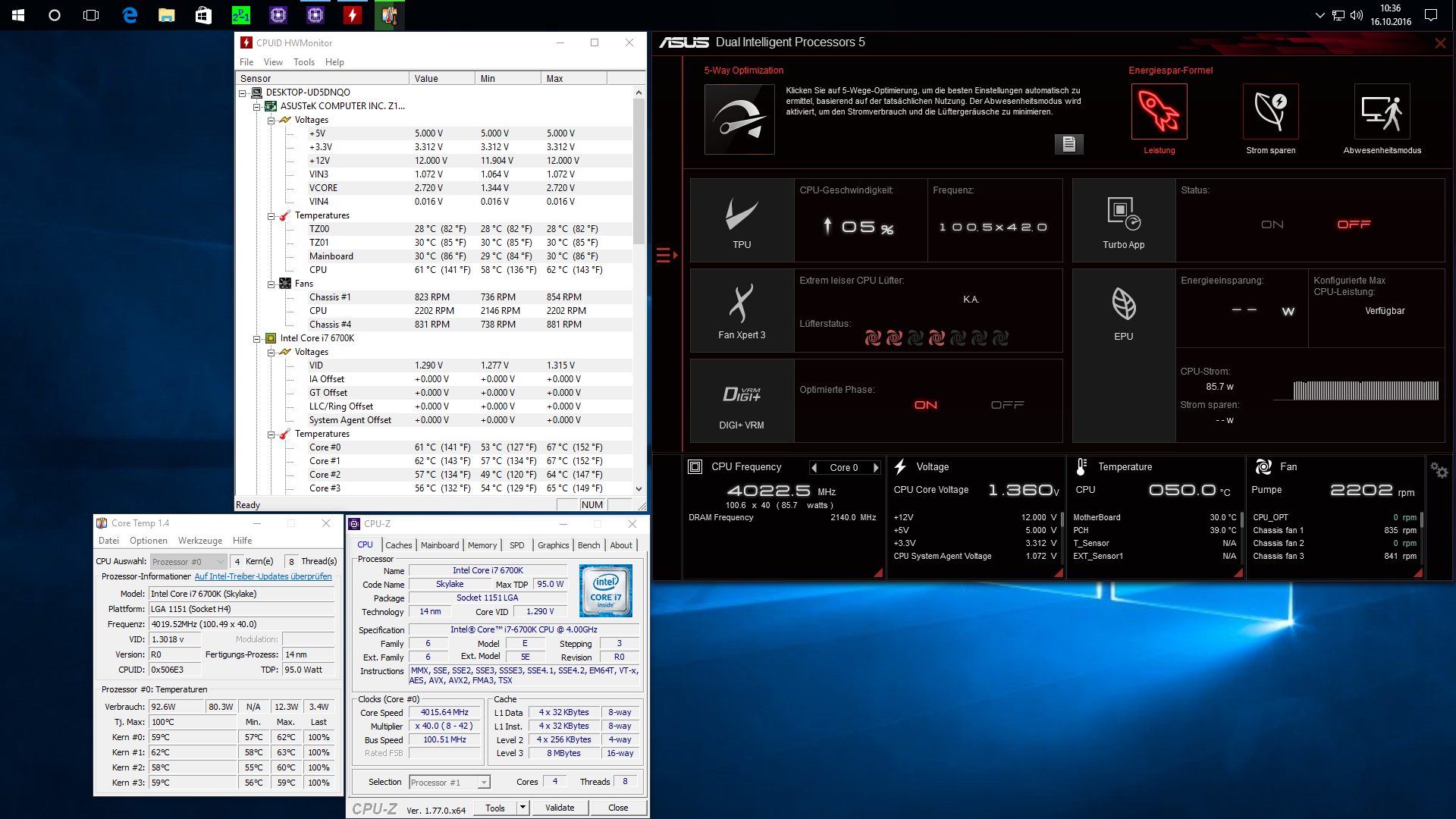

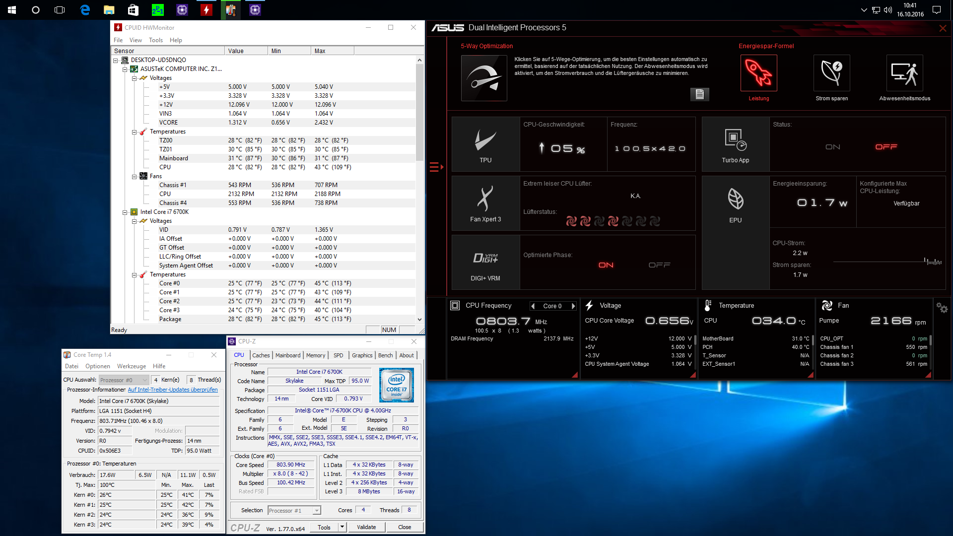

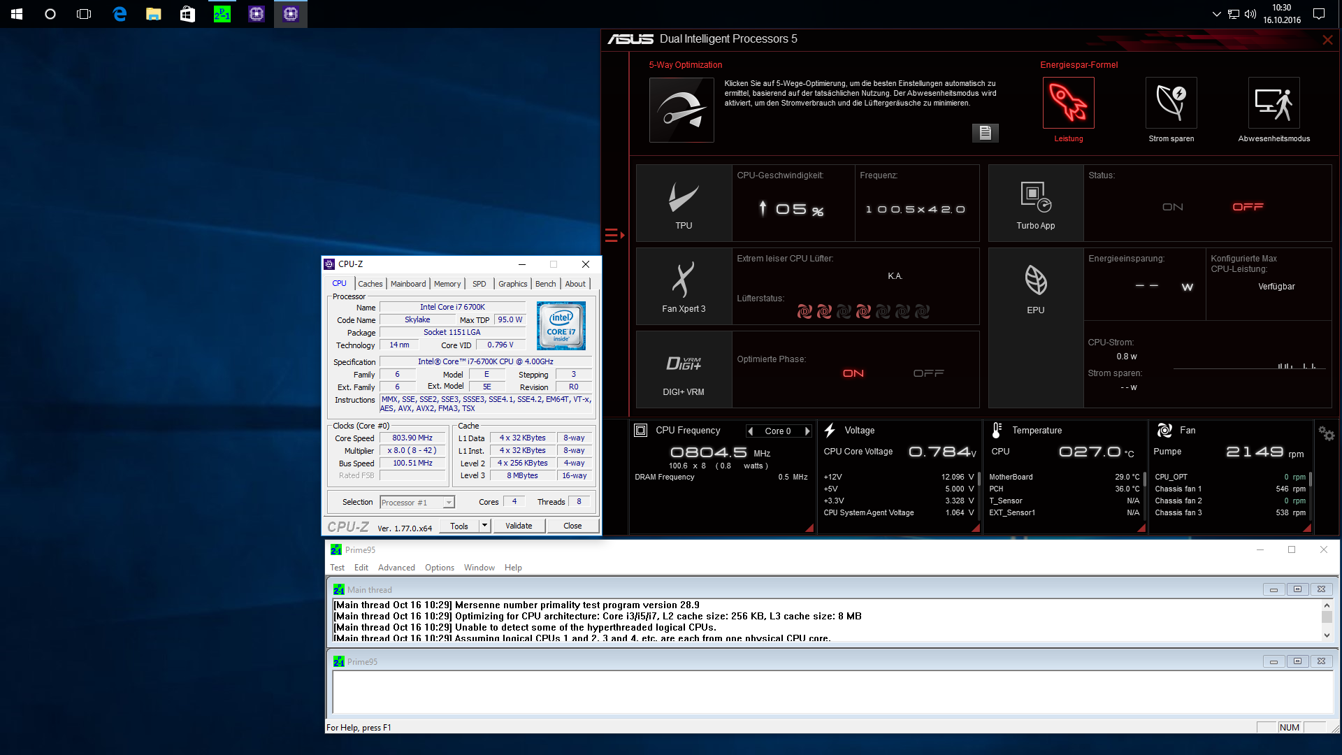

So,
ich habe mal Screenshots gemacht. Vorher habe ich im BIOS alles auf Default gestellt und nur Q-Fan kurz eingestellt.
Prime 95 war die neuste Version (28.9) und lief mit FFT von 1344.
[TD="align: center"]Idle[/TD]
[TD="align: center"]Last[/TD]
[TD="align: center"]Idle - Offset -0,13[/TD]
[TD="align: center"]Last - Offset -0,13[/TD]
​Grüße, cheater
Edit: Also ich habe jetzt schon eine Weile Crysis 3 mit den obigen Offset-Werten gezockt und hatte bisher 0 Probleme. Wäre trotzdem super wenn ihr nochmal was dazu sagen würde. Danke!

CPU-Z zeigt dir nur die VID an. Hatte das selbe problem auch.
Habe dann alle Temperaturen und Spannungen aus HW Monitor ausgelesen, versuch mal ob es dann bei dir auch passt.
Habe übrigens fast das selbe Setup (siehe Signatur).
HW Monitor ist doch (außer beim ersten Bild) mit abgebildet, aber da steht unter Vcore ja wirklich nur Schmarrn.
Warum zeigen die Tools immer was anderes an? Bei mir funktioniert CPU-Z und co. genau wie ich es von der alten Hardware gewohnt bin. AI Tool habe ich schon seit längerem von meinem System verbannt. Evtl. sollte ich es mal wieder installieren und meine Werte prüfen.
