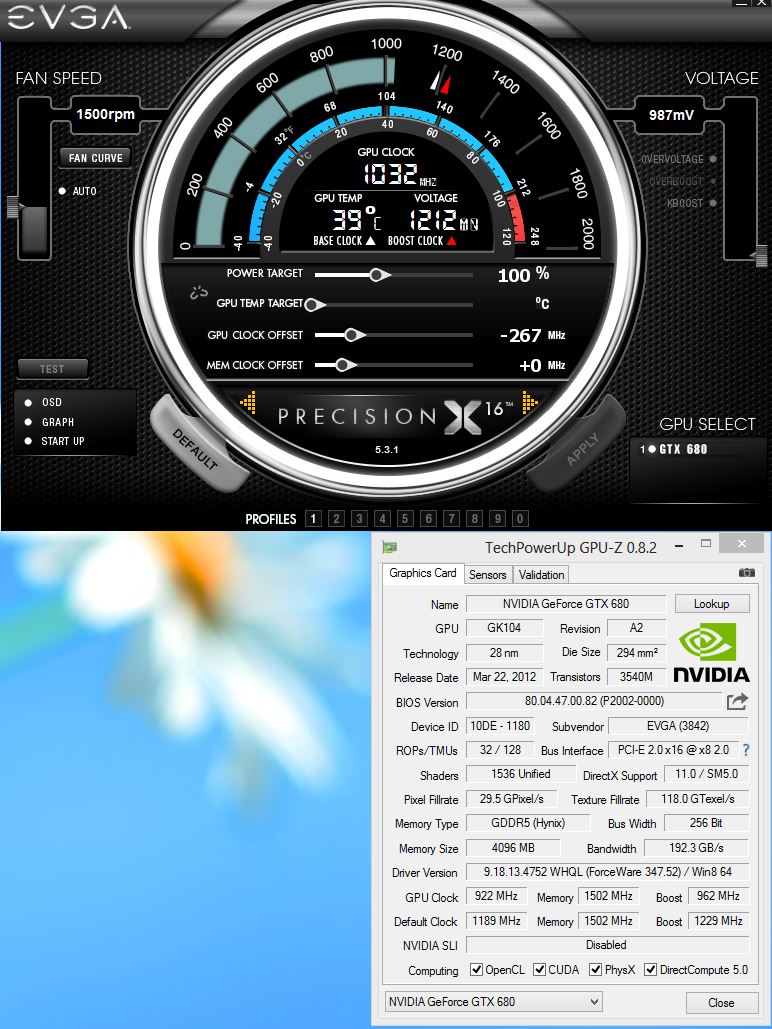

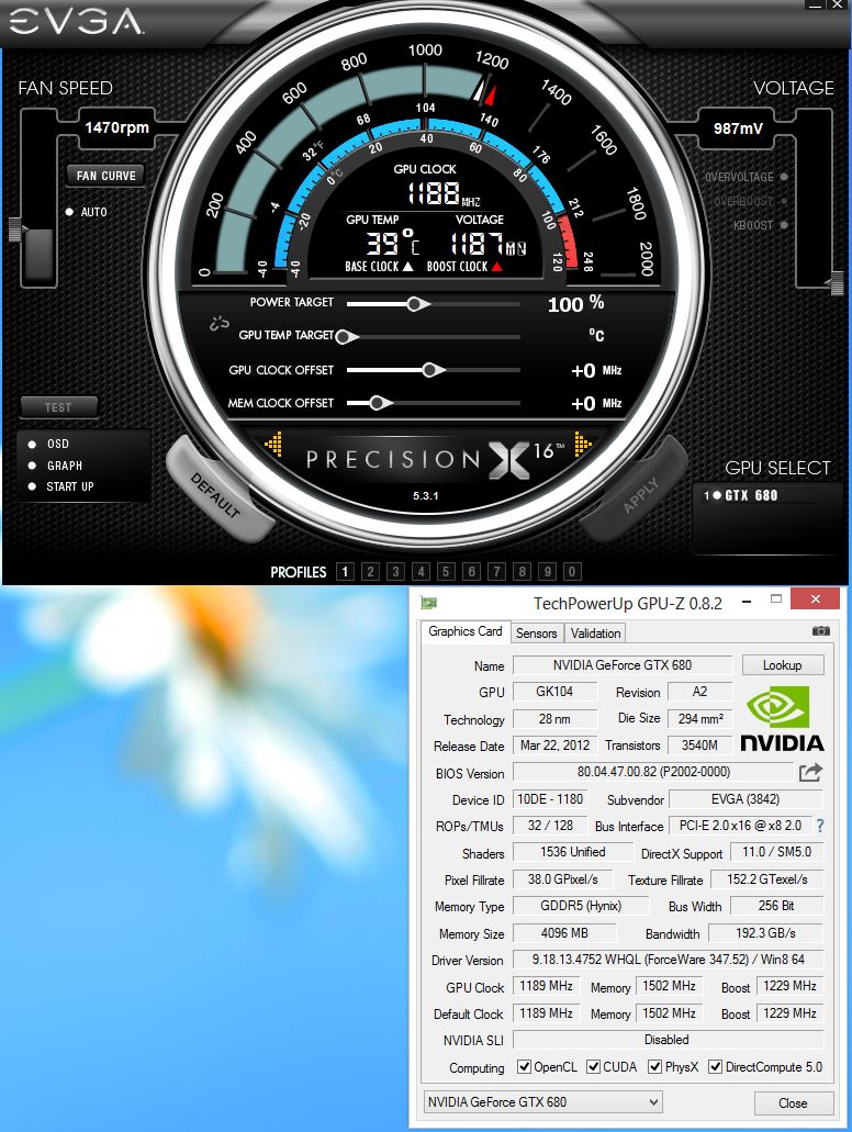

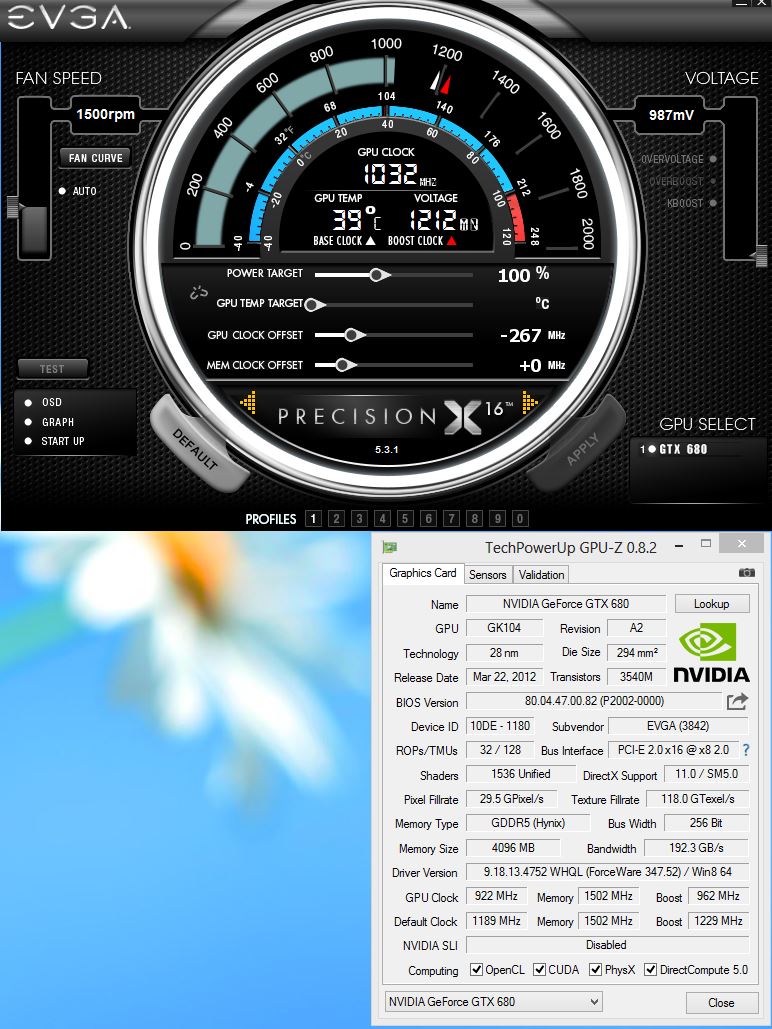

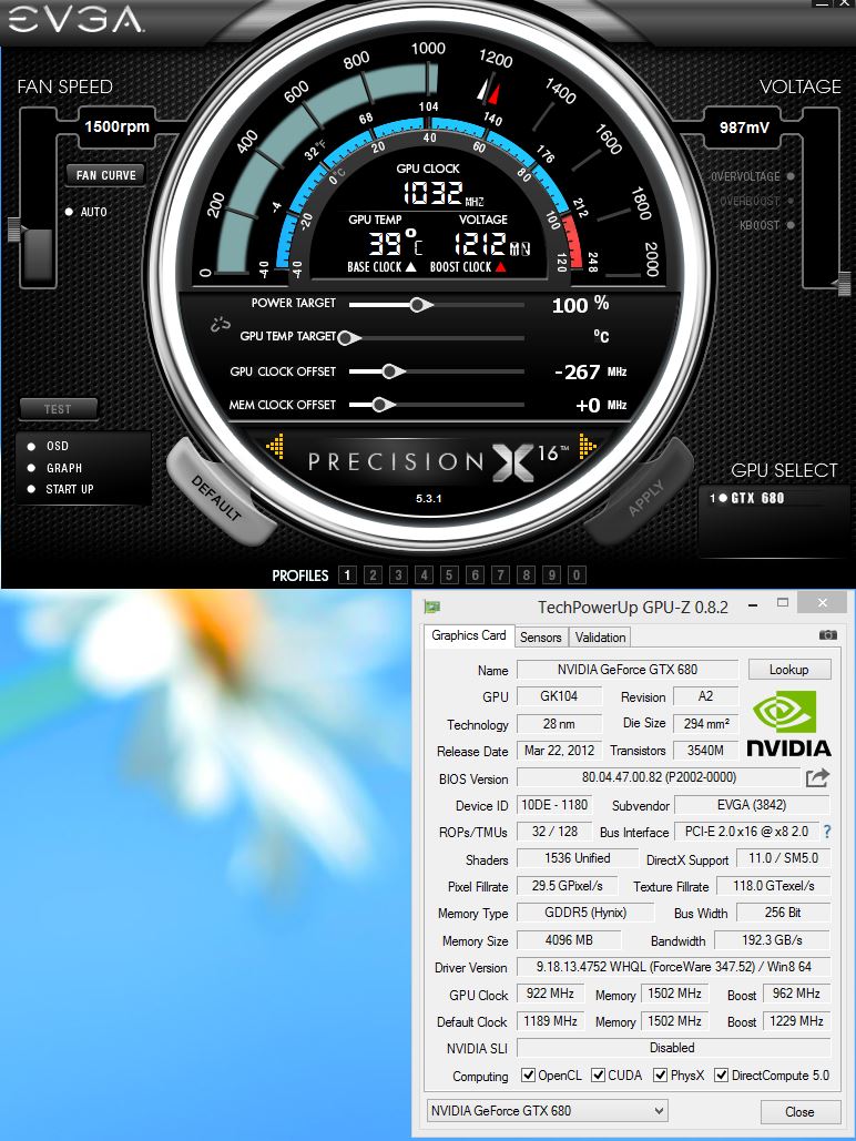

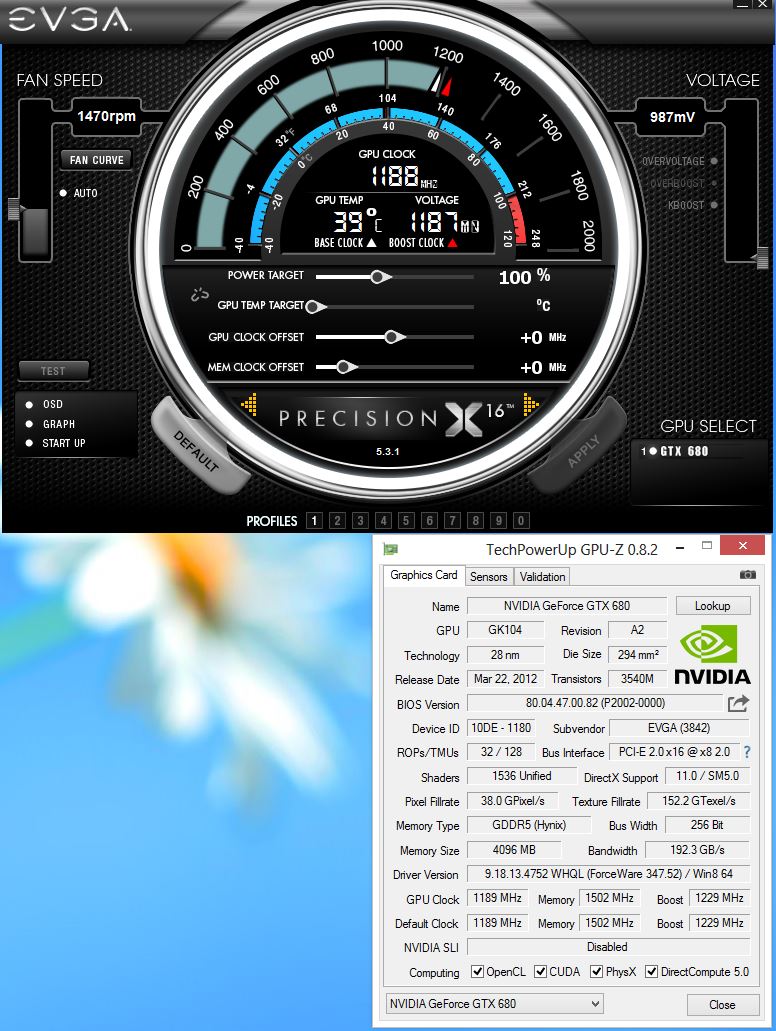

und hab den Wasserkühler umgebaut auf Luft. und stelle fest das jedes Load in fullscreen abschmiert bei 1189mhz gpu clock, 1502mhz mem clock, und boost war 1229mhz

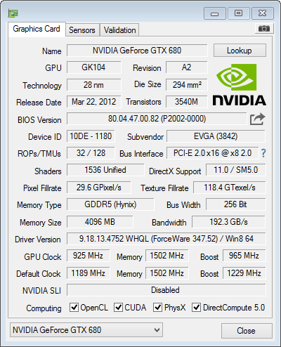

hab mal evga precession geladen und den gpu clock offset auf - 264 mhz gemacht und da zeigt der bei gpu clock in den gpuz 925 und auf evga in load 1032???

hier sind die vergleich bilder

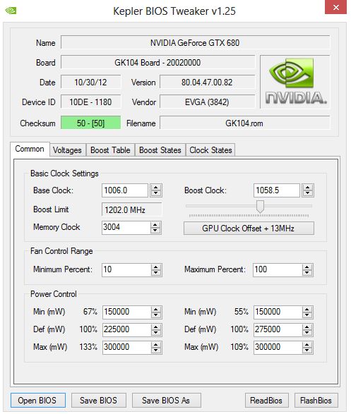

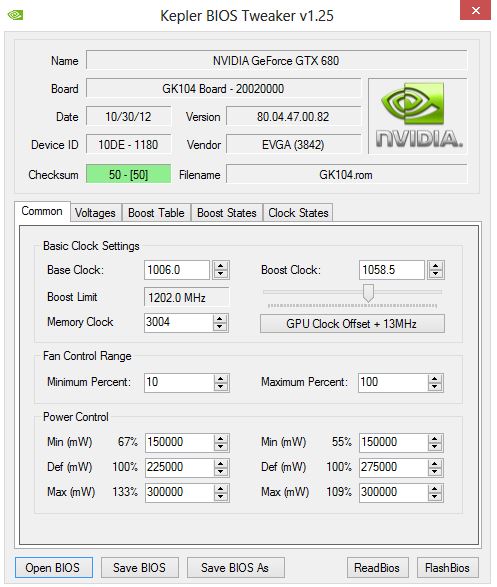

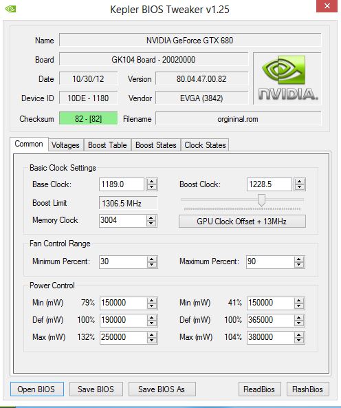

Wie wäre es denn wenn du erst mal raus findest welche Werte stabil laufen mit dem EVGA BIOS
-das Evga Bios mit GPU-Z ausliest.
-mit dem Kepler Bios Tweaker das Bios auf diese sicheren Werte runter setzt und abspeicherst - altes File behalten falls was schief geht.
-und es dann flashst.

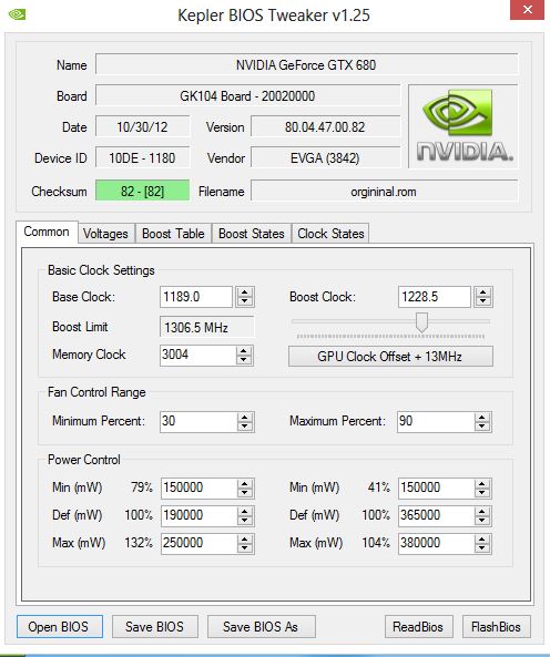

ok geht das ohne zu mucken mit id missmatch? na das hab ich auch uberlegt erst dachte mit bios sollte es orginial sein und nicht evga xd soweit mit 1032 mhz lauft stabil aber bei gpu z steht 922.. welche werte soll ich dann entziehen.
hab grad das mal editiert
