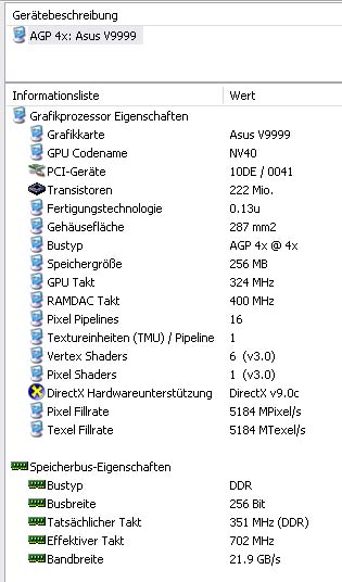

Bist Du Dir wirklich sicher, dass auf Deiner 6800 von Asus 256MB GDDR3 drauf sind? Kannst Du mal "everest" zu Rate ziehen? Denn laut Asus sind lediglich 128MB DDR1 drauf.
Siehe hier:
So, ich hab gestern mal ne E-Mail an Alternate geschrieben.
Antwort von Alternate schrieb:
Die Gafikkarte Asus V9999/TD hat SDRAM-DDR Speicher verbaut.
Erst ab der v9999 Gamers Edition wurde GDDR3 Speicher verwendet.
Der Fehler wurde bereits korrigiert.
Danke für Ihren Hinweis.
Somit besitzt die Grafikkarte 256MB DDR1-Speicher. Daher auch der Takt von 700MHz.
