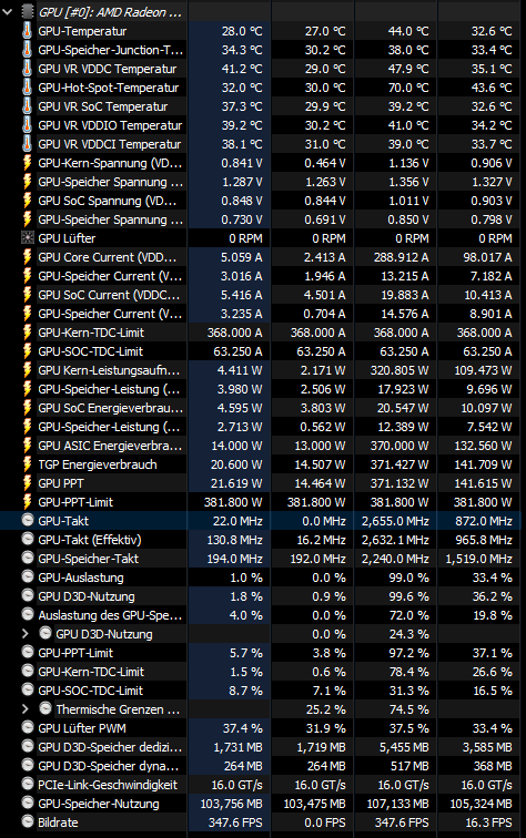

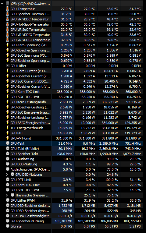

Dabei ist mir aufgefallen das ich @ Stock Takt mit +15% PT mehr FPS habe als mit OC und +15% PT obwohl bei OC sowohl bei GPU als auch Speicher dauerhaft mehr Takt anliegt und nicht gedrosselt wird.
Hab mir die Verbräuche angeschaut, da bin ich bei Stock+15PT dauerhaft bei 380W bei OC+15PT schwankt der Verbrauch zwischen 320W und 370W und wenn der Takt steigt sinkt der Verbrauch.
Ich kann mir das nicht ganz erklären, Ich hab meine letzen GPUs alle übertaktet und sowas hatte ich noch nie.
Temps sind alle im grünen Bereich, könnte da vielleicht noch was anderes mit reinspielen?
Hier mal Screenshots von HWInfo, die FPS unten könnt ihr ignorieren das wird nicht korrekt angezeigt.
Stock PT+15
OC PT+15

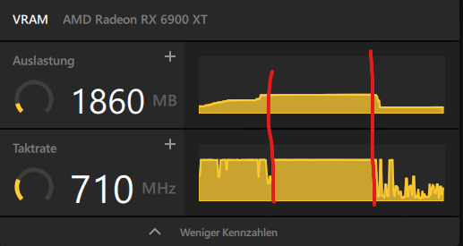

check mal was der vram takt macht, ich wette der geht deftig runter → fps brechen ein.
ich schau mal fix nach dem Video wo ich das her hab.
Edit:
Hier:
Der bleibt auf dem eingestellten Wert, zwischen den roten balken hab ich 3DMark laufen lassen.
Ich hab auch keine FPS Drops, die FPS sowie auch der Verbrauch sind mit OC einfach durchgehend niedriger was ich absolut nicht verstehe.
Ich hab das Afterburner OSD an und seh die Werte beim Testen, da schwankt nichts großartig (paar Mhz wie sonst auch üblich) und runtertakten tut auch nichts, ich hab mehr Takt anliegen, weniger Verbrauch und weniger FPS.

Aus meiner Sicht ist dein Vram zu hoch getaktet. Über 2.200 MHz macht da fast keiner stabil. Wenn da die Fehlerkorrektur hart eingreifen muss verliert man Frames.
Das mehr Takt zu weniger FPS führt ist dabei auch nicht direkt neu, das verhalten gabs eben auch schon bei Vega. Das OC war halt nicht erfolgreich, UV soll ziemlich gut sein und simpel "powertarget to the moon"
More Power TOol und so.

Ja durch die schlechtere Leistung trotz höherem Takt 😄 Da gibt es wirklich noch selten Artefakte.
Den Speicher würde ich wieder auf Standard setzen, dann in kleineren Schritten bis die Leistung schlechter wird und dann wieder etwas zurück.

Ja es lag am Speicher, bin da jetzt auf 2160 runter und dann hat alles gepasst.
Richtig UV hab ich noch nicht gemacht, hab nur mal mit OC die grenzen nach oben ausgelotet, da war ich bei PT+15, 2790MHz mit 1110mV, unter 1105 ist sie immer abgeschmiert.
