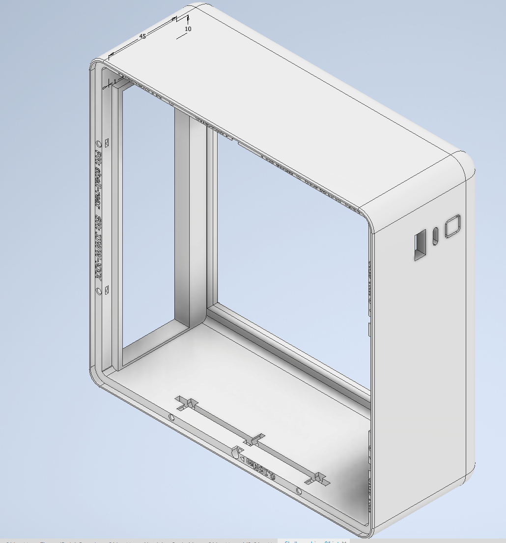

Passiv gekühlte ITX-Gehäuse gibt es fertig von der Stange zukaufen. Jedoch haben alle samt mindestens ein Problem: sehr teuer und oder Kühlung reicht nicht für einen Ryzen 7 5700G im Sommer (30°C Raumtemperatur).

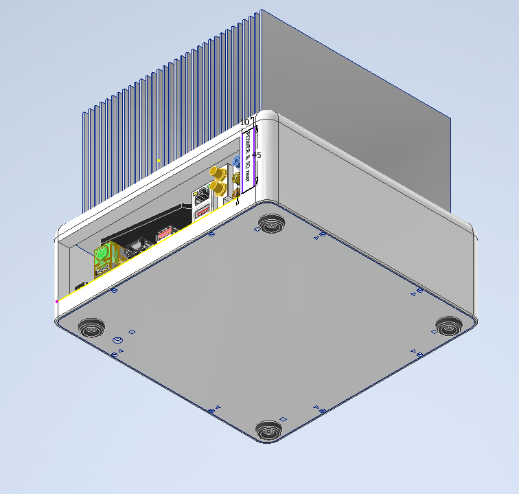

Das Grundkonzept und die Größe steht fest während Details noch offen sind: 190x190x162mm (inkl. Standfuß). Dies entspricht einem Volumen von 5.8L. Gesammt Gewicht beträgt voraussichtlich 4,5 kG.
  • Front-IO fehlt
  • Thinkpad power connector + PCB fehlt (inkl. Anpassung der Power LED and die Umgebung und Zeit)
  • CPU-Kühler muss überarbeitet werden
  • Schrauben fehlen im CAD-Modell
  • Kühlkörper Bohrungen noch nicht erstellt
  • keine Belüftungsschlitze und oder Dämmung (Abwärme von Spannungswandlern, etc. aus dem Gehäuse bringen).

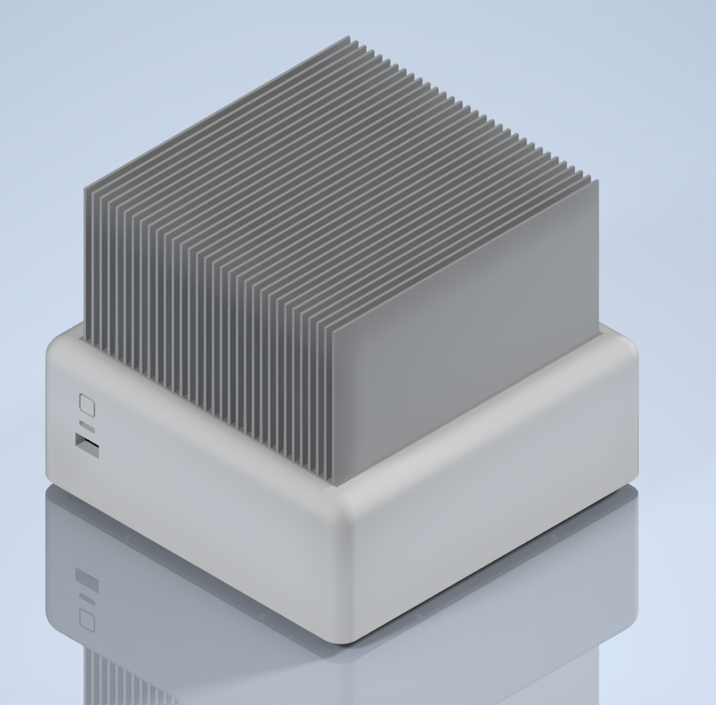

Das Herz des Gehäuses ist der 160x165x94 mm Aluminium-Kühlkörper. Alle Parameter grob Abgeschätzt sollte dieser fähig sein 100W bei 30°C im Hochsommer abzuführen.
Zum Vergleich ein Streacom FC8 (6L, 240x250x109 mm) hat einen ca. 109x240x37mm Kühlkörper spezifiziert auf 65W@20°C.

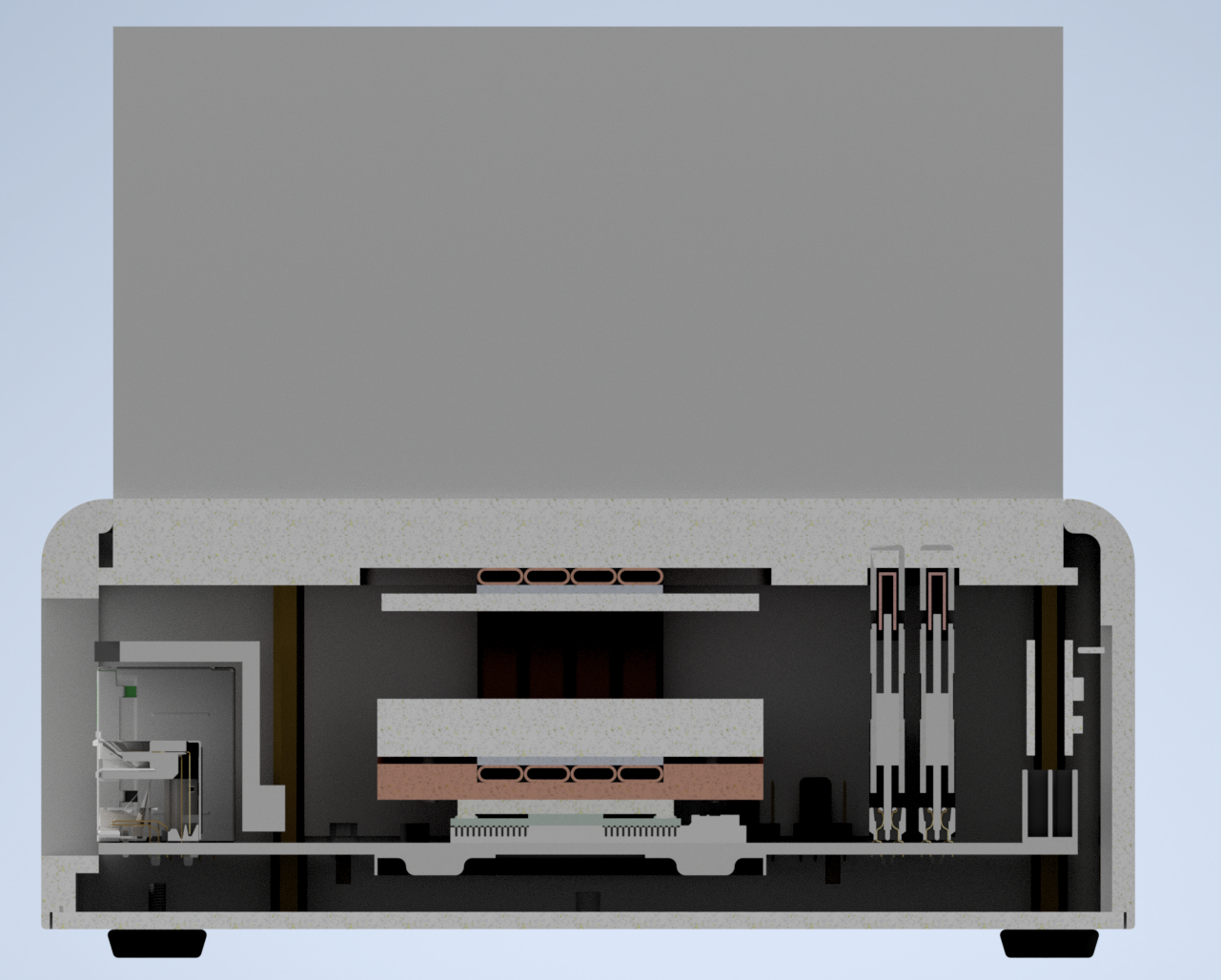

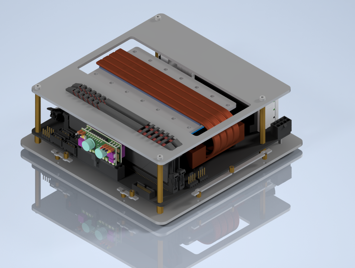

Mit dem Kühlkörper und Gehäuse ausgeblendet wird die Konstruktionsweise ersichtlich:

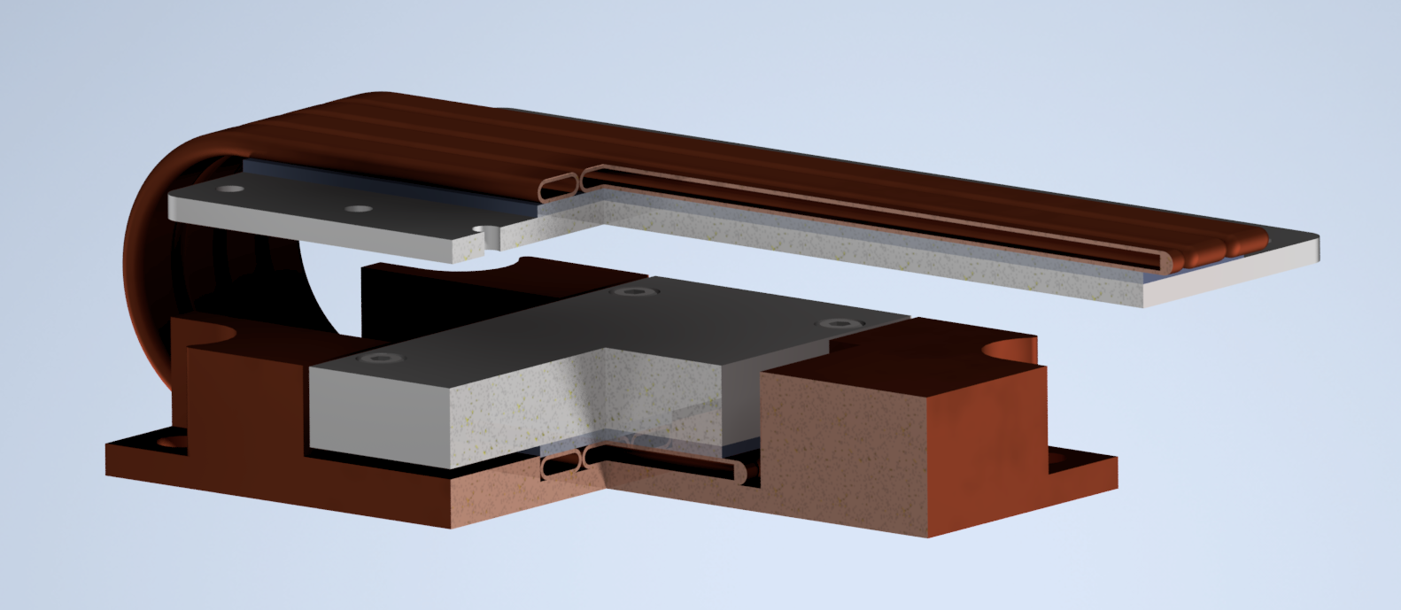

Der Kühlkörper wird mit einem 3 mm Blech sowie dem großen Kühlkörper verschraubt. Über Abstandshalter wird das Mainboard mit dieser 3mm Platte verschraubt. Anschließend wird die Bodenplatte mit den Standfüßen montiert. Im letzten Schritt wird die IO-angeschlossen sowie das Plastik-Gehäuse aufgesetzt und verschraubt.
Eines der noch nicht finalen Bauteile ist der CPU-Kühler. Aktuell ist es ein Headspreader angedacht, der mit der Backplate verschraubt wird und den Druck auf die CPU ausübt. Vier 6x3mm Heatpipes werden auf diesen Heatspreader gedrückt.
Ein 2mm Silkonpad fungiert dabei als "Feder" um ähnlichen Anpressdruck bei minimalen Höhenunterschieden zu gewährleisten.
Interessant wäre hier ggf. eine direct touch heatpipe. Dies würde 3mm Kupfer/Aluminium zwischen Heatpipe und CPU entfernen. Nachteil ist, dass die Heatpipes geklebt und Plangefräst werden müssten.
Weitere denkbare Modifikation wäre die stock AM4 Backplate mit einer custom Backplate zuersetzten, die es erlaubt die Schrauben auf die Rückseite des Mainboard zuverlegen. Aktuell sind nur 15mm Luft zwischen CPU-"Kühler" und großem Kühlkörper. Dies bedeuted:
1. Heatpipes am großen Kühlkörper befestigen
2. auf dem Mainboard die Baseplate verschrauben.
3. Mainboard montieren
4. Aluminium-Block aufsetzten und verschrauben (Heatpipes mit Heatspreader verbinden)
Optimierungsfähig ist ebenfalls die Anzahl der Schraubentypen. Diese liegt aktuell noch bei fünf.

Versuch macht klug und so… Aber wenn du schon oben paar Kühlrippen herausschauen lassen willst, konzeptioniere doch ein Gehäuse um den Noctua NH-P1 herum. Was besseres wird es für die Abmaße kaum geben.
Dein Alu-Lamellenkühler wird keine 100W abführen können wie du es dir vorstellst.
Die 100W wären möglich, wenn diese gleichmäßig auf seine gesamte Fläche verteilt werden, aber mit deiner Heatpipe Konstruktion landen die auf evtl. 1/4 seiner Fläche.
Als Vergleich: Arctics Alpine am4 passive ist für 47W spezifiziert. Ungefähr da schätze ich deinen Selbstbau auch ein, evtl weniger durch mehr Übergänge.

Die ganzen Abschätzungen sind für eine flächige Wärmeverteilung (Rechnung liegt über deutlich 100W aber das dürfte wirklich unerreichbar sein) und ja der Kühler ist nicht perfekt für einen passiven Betrieb (Finnabstand zu klein).
Heatpipes in zwei Richtungen Biegen werde ich nicht hinbekommen bzw. das tooling wird zu kompliziert. Daher müssen die leider alle samt in der Mitte laufen.
Zum Alpine passive: Der ist ca. 1/4 der Grundfläche von dem Kühler.

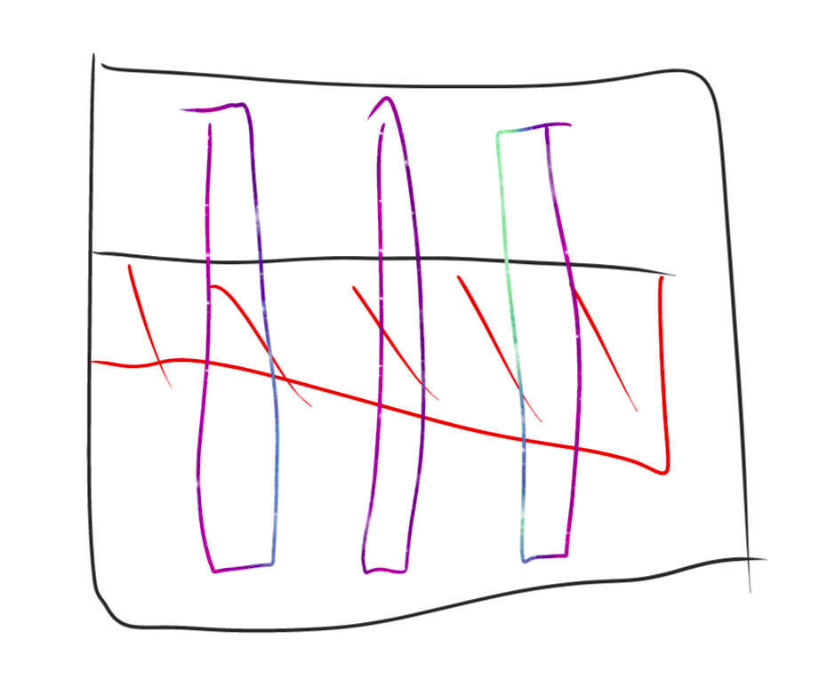

Was geht:
1. Heatpipes in den Kühler einlassen (12mm Basis/"Grundplatte" ist dick genug) und mit epoxy verkleben zur besseren Wärmeverteilung gibt es komerziell und scheint gut zu funktionieren.
Jedoch habe ich keinen Zugang zu einem surface grinder. Die Oberfläche die ich an der Fräse Planfräse wird somit schlechter sein als der aktuelle Zustand des Kühlers.
d.h. die Heatpipes quer zur bessern Verteilung zu verwenden ist eine schlechte Idee.
schwarz: Kühler
rot: heatpipes von der CPU kommend
mehrfarbig: eingelassene heatpipes

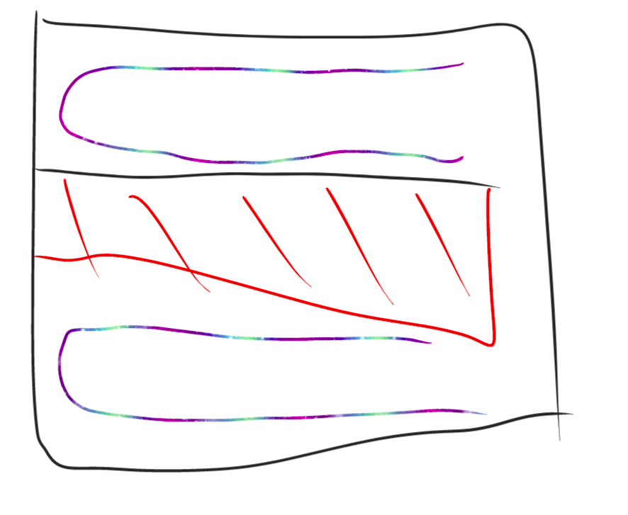

Was ginge wäre parallel dazu eine Heatpipe in U-Form einlassen

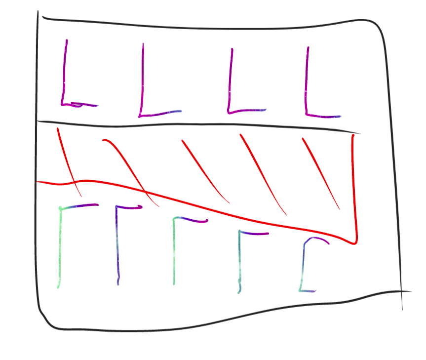

oder ca. 3-4 in L-Form
Alternativ könnte man die Heatpipes mit einem Al-PCB verlöten (zwei 1.6mm PCBs auf aufeinander gelegt) und die Heatpipes direkt auf den AM4-Heatspreader auflegen.
Die Oberfläche wäre entweder ENIG ("weich" Gold) oder HASL. Bleihaltig fällt allein schon wegen dem 138°C Lötzinn flach. Somit bliebe ROHS HASL übrig oder blankes Kupfer auf Kupfer verlöten.
Muss man Heatpipes vor dem Löten mit Reduktionsmittel bearbeiten oder reicht das Flussmittel im Elektroniklot aus?
Das zweite PCB hätte dann die vier Mutter verlötet und ähnlich wie beim Arctic könnte dies von der Rückseite verschraubt werden. Weiter Vorteil es wären metrische Schrauben anstelle von den UNC.
Was ich mich beim Arctic Kühler Frage: Welche Funktion hat die AM4 backplate? Bisher dachte ich die wäre tragend, damit sich das PCB/Bauteile nicht verbiegen unter dem Anpressdruck. Der Arctic Kühler verschraubt jedoch den Kühler direkt ohne Backplate.
und wer soll dir die ganzen Heatpipes biegen?
Möchtest du da in einer chinesischen Fabrik anfragen dass die die eben so mal etwas im Einstelligen Bereich bauen? Nää
Deine Finnenkühler wird null reichen. Was meinst du warum Noctua mehr Heatpipes nutzt um die Wärme zu verteilen und auf die Rippenanordnung setzt, auf die sie setzen? Für das Design haben sie Jahre für die Optimierung gebraucht.
Vor einigen Jahren habe ich bei einem Arbeitgeber für den industriellen Bereich (ein Bereich wo übl. 30 - 40° herrschten) passive Computer gebaut. 19", 4HE, ca. 50cm tief. Da hing dann auch ein Rippenkühler an der Seite. circa 175x450
Die CPU war mit dem Kühler per Heatpipes verbunden, 4 Stück, und die waren sehr gleichmäßig verteilt. Mehr als 35W (Core i T-Serie) waren einfach nicht ohne Überhitzung drin. Hatte zum Testen jedes Computers der an Kunden ging eine Wärmekammer für die Protokollierung angefertigt.
Ich mein.... Testen kannste auch... Bau einen Prototypen mit einem großen Rippenkühler von der Stange, flansch den auf deinen Ryzen und pack das bei 50° Umluft mit einem Raumthermometer in deinen Backofen.
Dann kannst du weiter überlegen, ob das was wird oder nicht
Alternative fürn Hochsommer: NH D15S mit 600 Umdrehungen... genauso unhörbar
