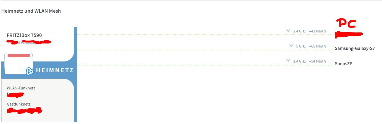

allerdings sieht es in der Fritzbox jetzt auch so aus, siehe Bild, sind die Werte nicht viel viel zu niedrig !?
Deshalb hatte ich Dich oben gefragt ob 2,4 oder 5GHz. Das Galaxy S7 kann 2x2 MIMO Wi-Fi 5. Dein PC nur Wi-Fi 4. Die Lösung ist ne neue WLAN Karte, wie bereits von einigen vermutet.
