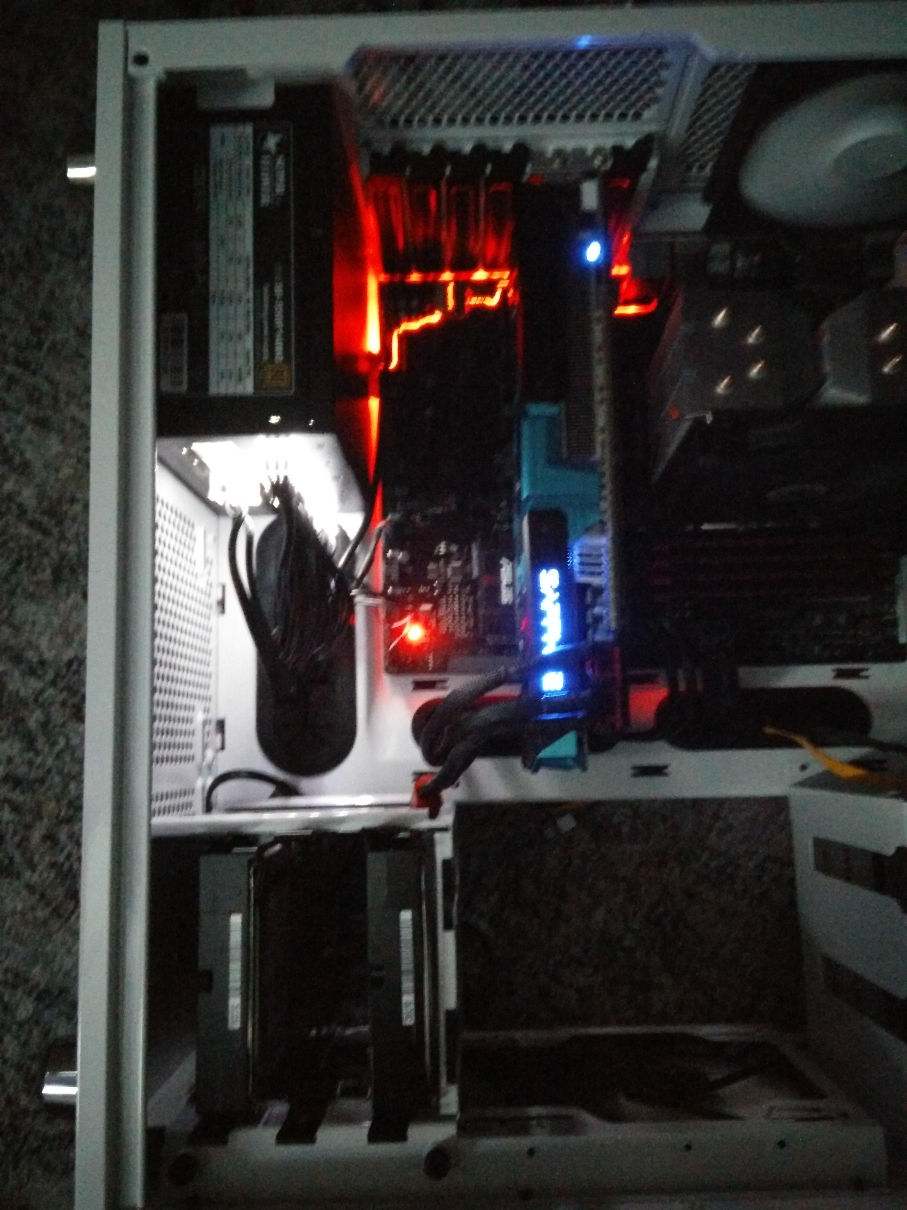

richtig, man sieht sie eh nicht. hab ja auch das von dir gewählte gehäuse und das super flower NT.. kannst dir das ja mal unter MEIN pc ansehen.
oder hier, geht schneller..
