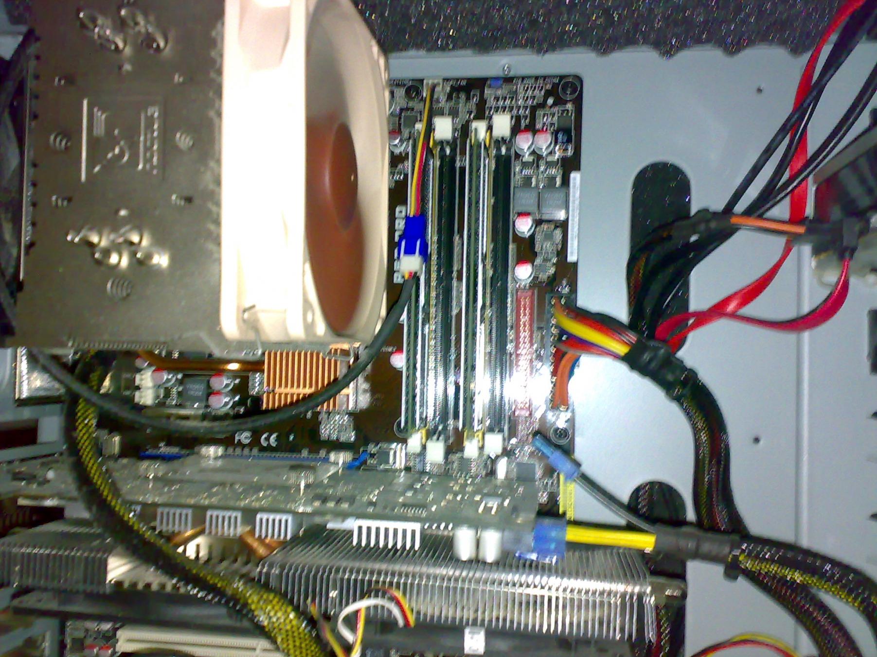

Ich suche ein Sockel 775 Mainboard mit P45 oder X48 Chipsatz, dessen Rambänke etwas tiefer sitzen, als "normal". Zudem sollte oberhalb des Sockels kein hoher Spannungswandler Kühlblock oder Ähnliches sein. Hab mittlerweile glaub alle mir bekannten Online-Shops abgeklappert, aber nix wirklich tolles gefunden.
Warum?

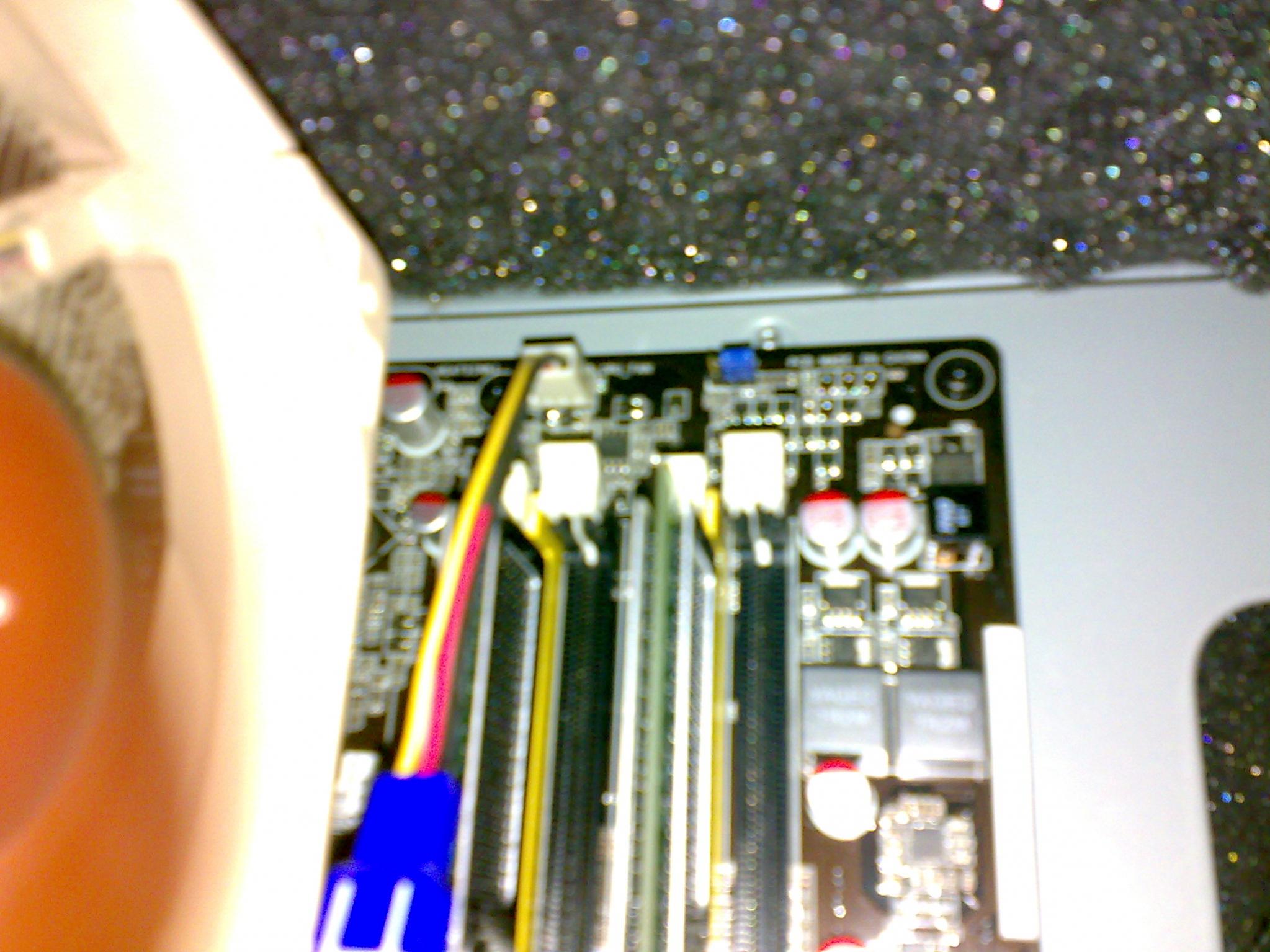

Ich habe ein NZXT Whisper Gehäuse (http://www.caseking.de/shop/catalog/popup_image.php?pID=10929&imgID=2), bei dem sitzt das Mainboard leider arg weit am Gehäusedeckel. Das wäre ja ansich kein Problem, wenn man nicht vor hat, so wie ich, einen 360er Radiator intern am Gehäusedeckel zu montieren. Radiator + Lüfter sind ca. 5,5-6cm hoch, der Abstand von Gehäusedeckel zu den Rambausteinen aber leider nur ~5cm, und leider ist das Gehäuse auch nicht breit genug um den Radiator etwas nach links versetzt zu montieren, was ich schon allein der Optik wegen nicht unbedingt machen würde. Extern montieren wäre natürlich ne Möglichkeit, will ich aber wirklich nur im Notfall machen. Und nein, ein neues Gehäuse stellt keine Alternative dar. :p
Mein momentanes Board (Asus P5Q-Pro): http://www.tsvc.com.au/files/t_68721.jpg
Wie man sieht sitzen die Rambänke da relativ weit am oberen Rand.

Im Anhang noch 2 Bilder, damit ihr euch besser vorstellen könnt was genau ich meine.

Soo, ich hab mal nachgemessen, der Abstand zw. RAM-Bänken und Anfang des Board beträgt etwas mehr als 4,5cm, eher 4,7cm.
Auf deinem Bild kann man noch einen Abstand von ca. 2cm zw. Board und Deckel sehen, macht also knapp 6,7cm. Auf ungefähr den gleichen Wert kämest du auch mit dem Gigabyte.
