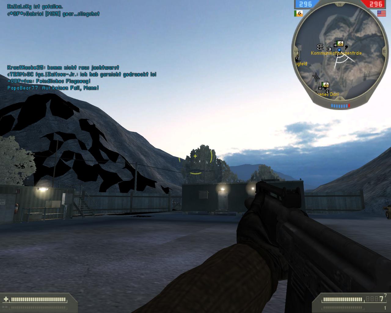

Hmm, im Battlefield steht halt mittlere Auflösung. AUf dem Monitor ist das 1280x 1024, ich habe jetzt einen TFT dran LG 1970 Hr. Wenn ich die Grafik runter nehme im Spiel sehe ich einen Grafikfehler. Siehe Anhang. Am Treiber habe ich nichts verändert lief auf meinem CRT Monitor immer super.

hmm also das ist echt tragisch....
die sache mit neuer gpu kaufen vergiss erst mal.. dennn wie du
hier
sehen kannst läuft das spiel sogar mit einer 7600gt flüssig auf 1600x1200 4x aa / 16af
dein problem ist jedoch glaub ich wirklich der treiber...
zur sicherheit schau mal nach auf wieviel grad die karte kommt.. vllt sitzt kühler jetzt falsch auf...
