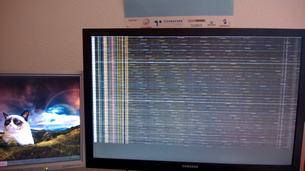

Ich habe seit etwa 3 Jahren die Asus 7950 Boost- Grafikkarte und hatte bisher keine Probleme. Seit ein paar Tagen verhält sie sich jedoch ziemlich komisch. Meist beim Surfen beginnt der Hauptmonitor zu flimmern, der 2. Monitor funktioniert weiterhin tadellos.
So sieht das ganze aus: WP_20151218_003.jpg
Ich vermute ja, dass sich die Grafikkarte langsam verabschiedet, obwohl ich gehofft hatte, dass sie noch bis zur Erscheinung der nächsten Generation überlebt. Kann mir jemand sagen, was das für ein Problem ist und wie ich es vielleicht lösen könnte? (Treibereinstellungen, etc.)
Komisch ist, dass diese Linien/Fragmente manchmal einfach wieder verschwinden, ohne dass ich irgendetwas mache. Am Kabel sollte es nicht liegen, habe 2 verschiedene Kabel ausprobiert (DVI). Wie gesagt, der 2. Monitor funktioniert beim Auftreten des Problems weiterhin.
Vielen Dank für eure Hilfe, ich hoffe ihr könnt etwas auf dem Bild erkennen.

Update: Habe gerade wieder den selben Fehler und einmal Kabel getauscht:
- Der 2. Monitor hat immer ein Signal und flimmert nie.
- Der Hauptmonitor flimmert, egal an welchem DVI-Ausgang.
Jetzt habe ich den Hauptmonitor mal per VGA + Adapter angehängt. Wenn ich jetzt mit Win + P herumspiele um zwischen den Monitoren zu switchen, duplizieren, etc. erhalte ich nur das Flimmern, wenn ich nur den 2. Bildschirm (mein Hauptmonitor wird immer als 2. Bildschirm angezeigt, keine Ahnung warum). Wenn ich dupliziere oder nur PC-Bildschirm nehme, habe ich ein Bild, ohne flimmern, einfach die Auflösung stimmt nicht.
Ich bin nun äusserst verwirrt: Der Monitor kann es jetzt ja nicht sein, da ich in bestimmten Modi ein Bild erhalte. Die Ausgänge spielen auch keine Rolle, da ich das Flimmern bei jedem Ausgang reproduzieren kann. Was ist denn nun das Problem? Der neue Crimsontreiber? Ist die Grafikkarte hinüber, obwohl sie noch ein Bild ganz normal auf dem 2. Monitor ausgeben kann, WÄHREND auf meinem anderen Monitor das grosse Flimmern startet?
