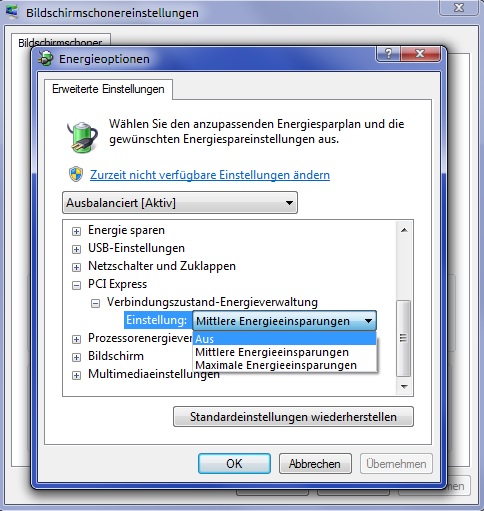

Hab da ne Schnapsidee für dich, aber vieleicht hilft das ja.Aber ich denke du wirst das anders regeln müssen.Meine Überlegung ist aber vieleicht richtig und man so das Runtertakten der PCIe Ports eventuell umgehen kann.Oder eben mal versuchen, in den Energieoptionen von Windows von Ausbalanciert auf Höchstleistung zu stellen.

Werd Abend mal versuchen die Windows Funktion zu deaktivieren.
