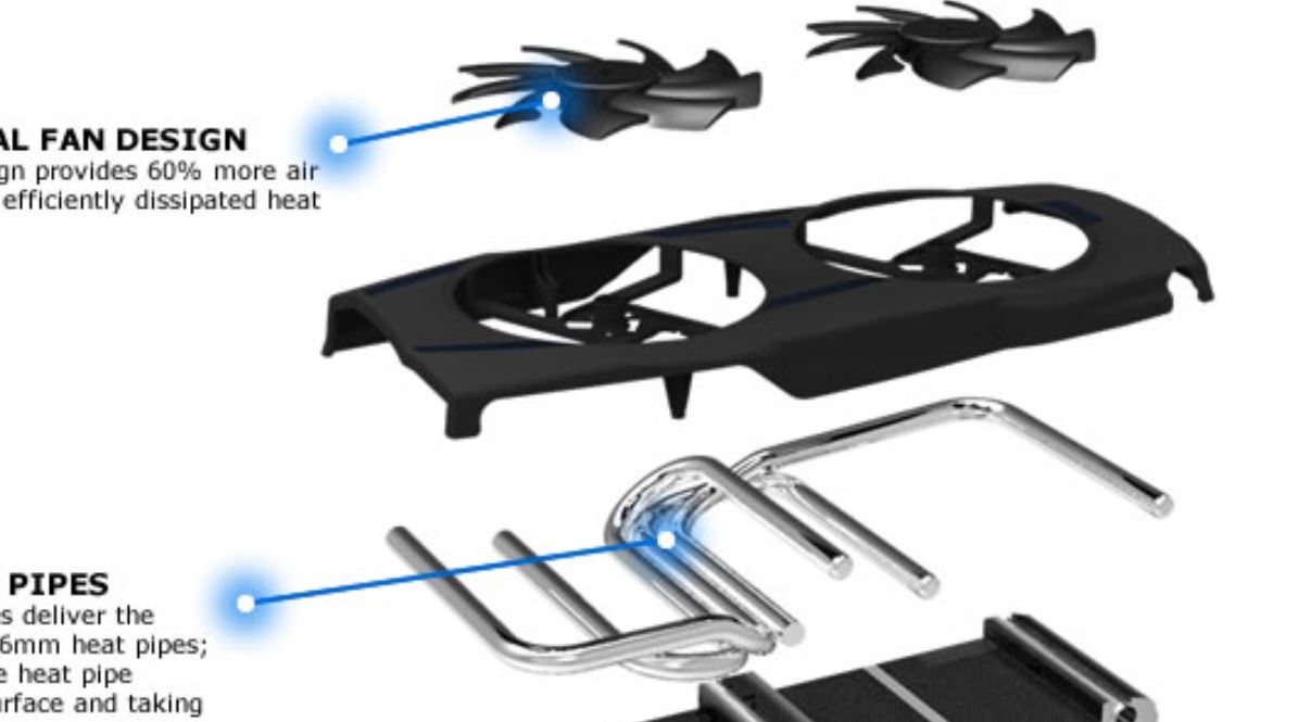

Hey Leute,
auf meiner HD7950PCS+ dreht sich leider nur noch ein lüfter. hab die karte schon auseinandergenommen alles sauber gemacht etc. ohne erfolg. Das Problem ist, dass die Karte so designt ist dass man die lüfter nicht tauschen kann. die sind fest in dem ganzen plastikdeckel eingearbeitet. Ich weiß die Karte stirbt auch nicht mit nur einem lüfter (geht beim zocken bis 70 grad) aber auf dauer finde ich das nicht so ideal.
Was wäre wenn ich einfach 1 oder 2 gute gehäuselüfter mit kabelbindern auf den kühler packe? Hierbei stellt sich bei mir nur die frage, ob ich diese auch an der Grafikkarte anschließen kann (da ist ne buchse für 4 pin stecker) und ob die lüftersteuerung der Graka diese auch ansteuern kann. oder muss ich diese dann ans mainboard anschließen und anders steuern? Hat jemand sowas schon mal gemacht?

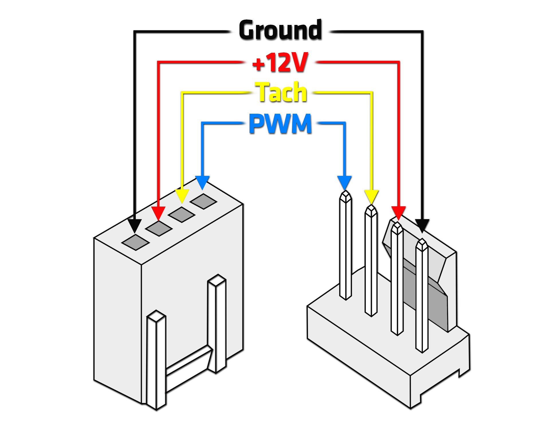

hab gerade mal bisschen gebastelt und zum test 2 alte lüfter auf den gpu kühler gepackt. diese haben einen 3pin stecker den ich aufs mainboard als system fan 1 gesteckt habe. kann die lüftergeschwindigkeit von den beiden zwar nicht steuern laufen immer auf maximum aber dafür kaufe ich ja neue lüfter mit 4pin anschluss. ist es richtig, dass die lüfter mit 4pin stecker steuerbar sind oder wovon hängt das ab? Weil im idealfall möchte ich dann die arctic p12 einfach verbinden und zusammen auf den 4pin steckplatz für den system fan 1 anschließen. Und dann übers Bios steuern (performance modus as rock mainboard). müsste so gehen oder?dann brauch ich sie gar nicht an der grafikkarte anschließen und hab auch keine probleme beim ansteuern. naja vielleicht bestelle ich den adapter trotzdem mal mit und hab dann beide optionen.
klar, 1600u/pm kann man bei den "billig" lüftern die ich gerade drauf habe niemandem antun. aber die kühlleistung ist echt krass :D mit dem einen original lüfter ging die temperatur bis 70 grad hoch. jetzt sinds nur noch 45 grad! da reichen vielleicht schon 1000u/pm bei anständigen lüftern um die temperatur unter 60 grad zu halten. ich bin gespannt.
Wie sind denn die Arctic P12 im Vergleich zu den BeQuiet Pure Wings 2?
4pol ist PWM Ansteuerung (PulsWeitenModuliert)
3pol DC geregelt
