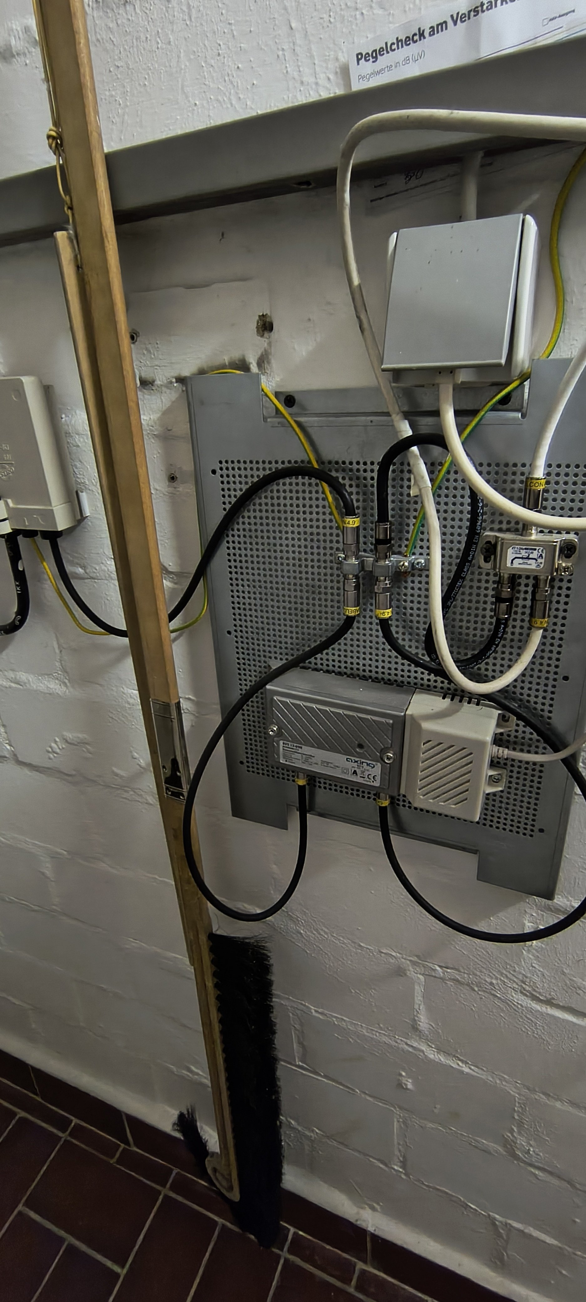

Fangen wir mal mit dem Kabelanschluss/Antenne an.
Links von der Postbox kommt durch den Keller ein Schwarzes Kabel, das geht dann durch mehrere Geräte, bis es durch diesen Y-Verteiler dann 2 Weiße Antennenkabel rausgehen. War das mal Kabel-Anschluss für Inet? Oder nur Fernsehen? Kann das einer sagen.
Hier kann ja eigentlich alles zurückgebaut werden bis zum Hausübergabepunkt, der halb sichtbare Kasten ganz links im Bild, oder?

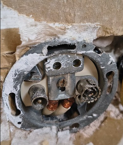

Die einzigen Dosen im Haus die ich dazu finden konnte sind diese hier. Ich glaub aber nicht dass wieder was anderes ist? :D

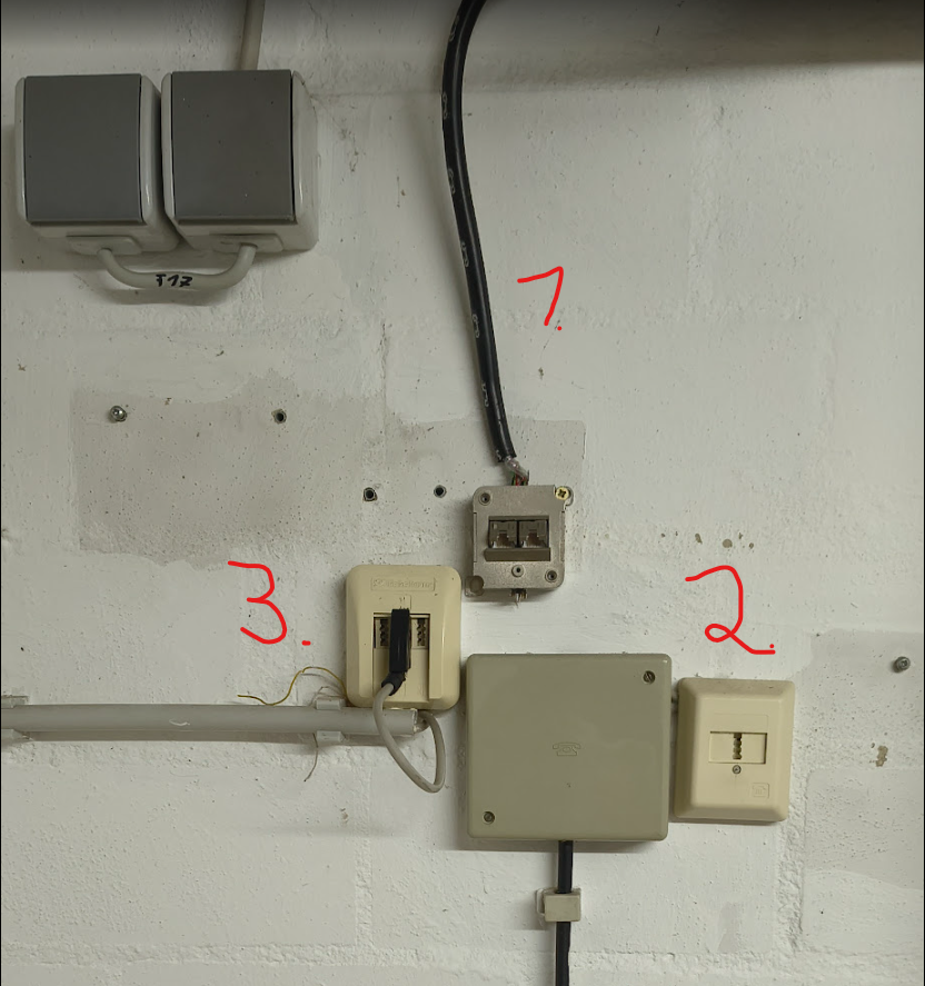

Als nächstes hab ich gleich 3 Fragen auf einem Bild :D

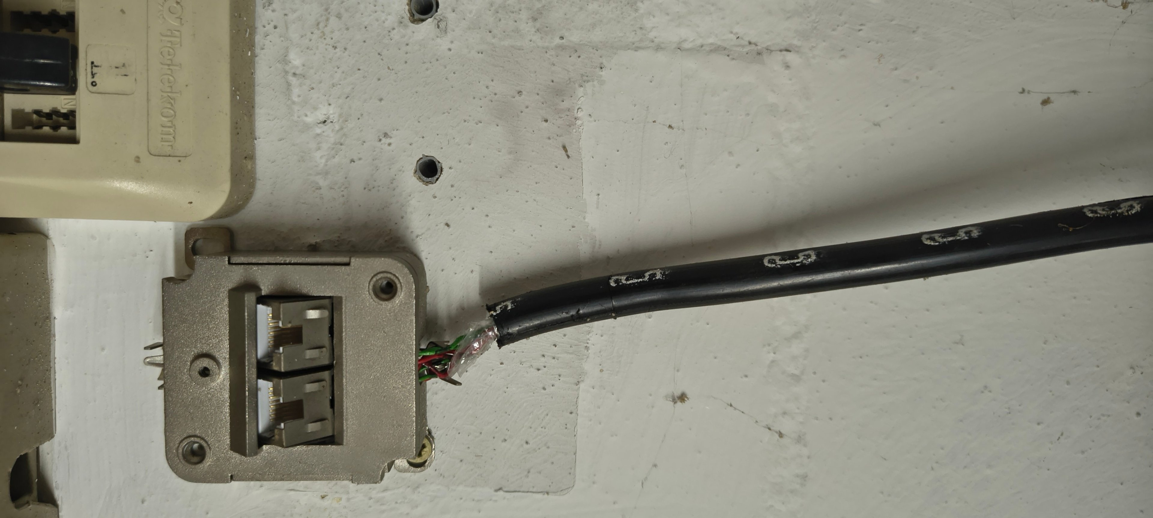

1. Das Schwarze Kabel der RJ-45 Buchsen kann ich verfolgen bis zur Kellerwand, geht nach außen, und dann richtung straße unterirdisch. Jemand eine Idee was man da mal gelegt haben könnte? Dann noch mit RJ45....
2. Sollte eindeutig sein. Es geht ein Kabel von außen durch die Wand, dann in die Postbox, von da aus in die TAE Dose. Da kann/darf ich wohl nichts zurückbauen, oder?
3. Die Dritte Dose wird nicht über die Sichtbare Postbox gespeist, es kommt einfach ein graues Kabel durch das Rohr an die 3er TAE Dose. Die Zuleitung der TAE scheint auch einfach durch die wand im nebenraum zu kommen, aber nicht durch ein schwarzes erdkabel. War so eine Verlegung üblich?
Der Stecker geht dann hoch ins Arbeitszimmer, dort ist wieder eine TAE verbaut, ich vermute mal einfach eine Verlängerung nach oben fürs Telefon o.Ä.
1. Das Schwarze Kabel der RJ-45 Buchsen kann ich verfolgen bis zur Kellerwand, geht nach außen, und dann richtung straße. Jemand eine Idee was man da mal gelegt haben könnte? Dann noch mit RJ45....
Kann beides gewesen sein, je nachdem was am anderen Ende des Kabels für ein Transmitter hängt.
Sieht aus wie ein LNB-Verteiler bzw. Verstärker. Wird wohl eine SAT-Schüssel am Haus hängen?!
Falls nicht, ist das ein ganz ordinärer Kabel-Anschluss + Raumverteiler.
Nein, das ist genau das passende Koax-Gegenstück dazu.
Stecker bzw. Buchse und beide Seiten sind aufgelegt.
Damit wird das Signal auf die einzelnen Räume aufgesplittet bzw. ist es das entspr. Endstück davon. Koax ist auch nicht so outdatet wie es scheint. Hier gehen auch immer noch bis zu 1 Gbit/s drüber.
Kann man nicht sagen, wenn man nicht weiß, was am anderen Ende ist.
Sicher ist aber, wenn beide Seiten/Buchsen mit nur einem Kabel aufgelegt worden sind (also je 4 Litzen pro Buchse), haben beide auch je nur 100 MBit/s und das ist heutzutage eigentlich fast "unbrauchbar".
Hinzu kommt, dass hier nur sehr schleißig aufgelegt wurde. Kabel zu weit abisoliert, keine Erdung etc. Keine Ahnung, was da dran hängt, aber es sieht laienhaft aus. Das Kabel wurde auch schon mal geflickt.
Das Foto ist perspektivisch aber aber zu schlecht. Sieht so aus, als wäre dort von unten mal eine 2. Leitung reingegangen, die gekappt worden ist?!
Techniker fragen, der zum LWL spleißen ohnehin in diesen Raum gehen muss. Der wird dir das sagen können.
Sieht aus wie ein alter ISDN-Splitter. Oder eine alte NFN-Dose (1x Anrufbeantworter/Fax, 1x Telefon, 1xModem). War um die Jahrtausend-Wende herum durchaus so üblich, kann aber mit Sicherheit weg.

Und das Koaxzeug -> Kabelanschluss / Internet mit Rückkanalverstärker. Irgendwo müssen noch mehr Dosen sein.
Die TV Dose ist eine Durchgangsdose. Mal auf dem Dachboden geschaut? Du würdest dich wundern was man da alles finden kann...
Ich wäre gespannt darauf, wie Du das Kabel mit Mantel in die Dose führen möchtest. :)
Erdung ist auch nicht immer ein Vorteil. Lieber gar nicht machen als falsch machen.
Im Übrigen werden die Drähte alle auf einer Dose aufgelegt sein, vermute ich. Von unten ging nämlich auch mal ein Kabel rein.

Den HÜP bei BK und die Technik würde ich lassen. Man kann den Verstärker ja mal ausstecken und evtl. merkt man dann gleich, wenn da noch was drüber läuft. Jedenfalls nehme ich an, dass man die Technik eher schwierig wieder bekommt, sollte man doch mal einen Kabelanschluss haben wollen. Das frisst nix und ist vielleicht nochmal nützlich. Immerhin kriegt man ja grundsätzlich auch Gigabit über Kabel rein (wenn alle Voraussetzungen passen).
Beim Telekom-APL kann man die TAE links und rechts entfernen. Die sind beide uralt und es ist sowieso fraglich ob das nächste eingesteckte Kabel nochmal einen sauberen Kontakt hat. Auch kann man sowieso nicht sagen, ob sie bei einer Neuschaltung auf den korrekten Stift geschaltet sind. Hier dann bei (den vorhandenen alten Löchern) eine neue TAE zu montieren, ist Sache von Minuten).
Die Netzwerkdose darüber kann man auch entfernen, wenn unbekannt ist, was das ist. Ich würde das Kabel aber nur aufrollen und in die Ecke hängen, falls man es doch mal irgendwo finden sollte. Meine Vermutung: Sprechanlage am Gartenzaun die via ISDN angebunden war.
So wie bei einfach jeder anderen CAT-Dose auch?! Das ist eine hundsordinäre Aufputz-CAT-Dose mit üblicher Bautiefe. Natürlich passen dort die Kabel inkl. Schirm hinein.
Entweder hat das genutzte Kabel eine Beilauflitze oder gerne auch nur eine Gesamtschirmung. Einfach intern an die Zugentlastung anschließen und fertig. An solch einem Kabel sollte man z.B. kein PoE (+/++) nutzen.
Mir geht es auch speziell um den Schmelz-/Lötverbinder, den man hier bereits zum Flicken eines Drahtes genutzt hat. Das ist Pfusch. Und genau der hier beseitigte Schaden, ist wahrscheinlich erst dadurch entstanden, dass man das Kabel eben nicht inkl. Mantel in die Dose eingebracht hat (z.B. durch Mausfraß o.ä.).
Das würde ich auch gerne sehen. :)
Bei den Erdkabeln ist der schwarze Mantel fest mit dem Aluschirm verbunden. Diesen in einer gewöhnlichen Netzwerkdose anzuschließen, dürfte praktisch unmöglich sein.
Normalerweise wird der Mantel mit einem Mantelschneider eingeschnitten und ein Schirmverbinder darauf gepresst.
http://comtec-frg.de/htm/v.htm
Einen Lötverbinder sehe ich dort übrigens nicht. In den Erdkabeln ist eine Folie mit drin. Vermutlich ist sie dort zu sehen und durch das Licht sieht es nun so aus.
Mein Tipp wäre irgendwas Richtung Türsprechanlage, Klingel oder Steuerung Tor.

Zum Kabelanschluss:
  • Eine SAT-Schüssel ist definitiv nicht verbaut. Aber auf der dazugehörigen Sicherung der Steckdose steht sowas wie Antenne/Verstärker. Vielleicht war mal eine Antenne auf dem Dach, ich werd nochmal auf den Dachboden gehen und suchen ob da reste vorhanden sind.
  • ich werde definitiv kein Kabel bestellen und den inhalt vermutlich so zurückbauen, dass nurnoch das Erdkabel zur HUP liegt. Den rest aber so abbauen dass man es wieder inbetirbnehmen könnte (erstmal).
Zum RJ45
  • Das Haus hat tatsächlich eine Türsprechanlage, Ritto. Aber die Klingel Vorne, Gegensprechanlage und Schalttechnik (Im Zählerschrank) sind unter sich verkabelt, die leitung vom RJ45 geht an alldem vorbei und in die Erde. Alles was ich von Ritto finde was richtung RJ45 geht, ist zu neu für die installierte Hardware.
Die beiden TAEs:
  • Das Linke #3, wo auch ein kabel drinsteckt werd ich soweit erstmal zurückbauen, ggf. aufwickeln. so dass man es wieder anschließen könnte.
  • #2, also die RechteDose, zusammen mit dem Hausübergabepunkt wird erstmal so hängen bleiben. Ich will die Erdkabel eigentlich eh nicht anfassen, und noch weiter zurückbauen als da kann ich auch nicht, weil da der Stich durch den Keller ist.

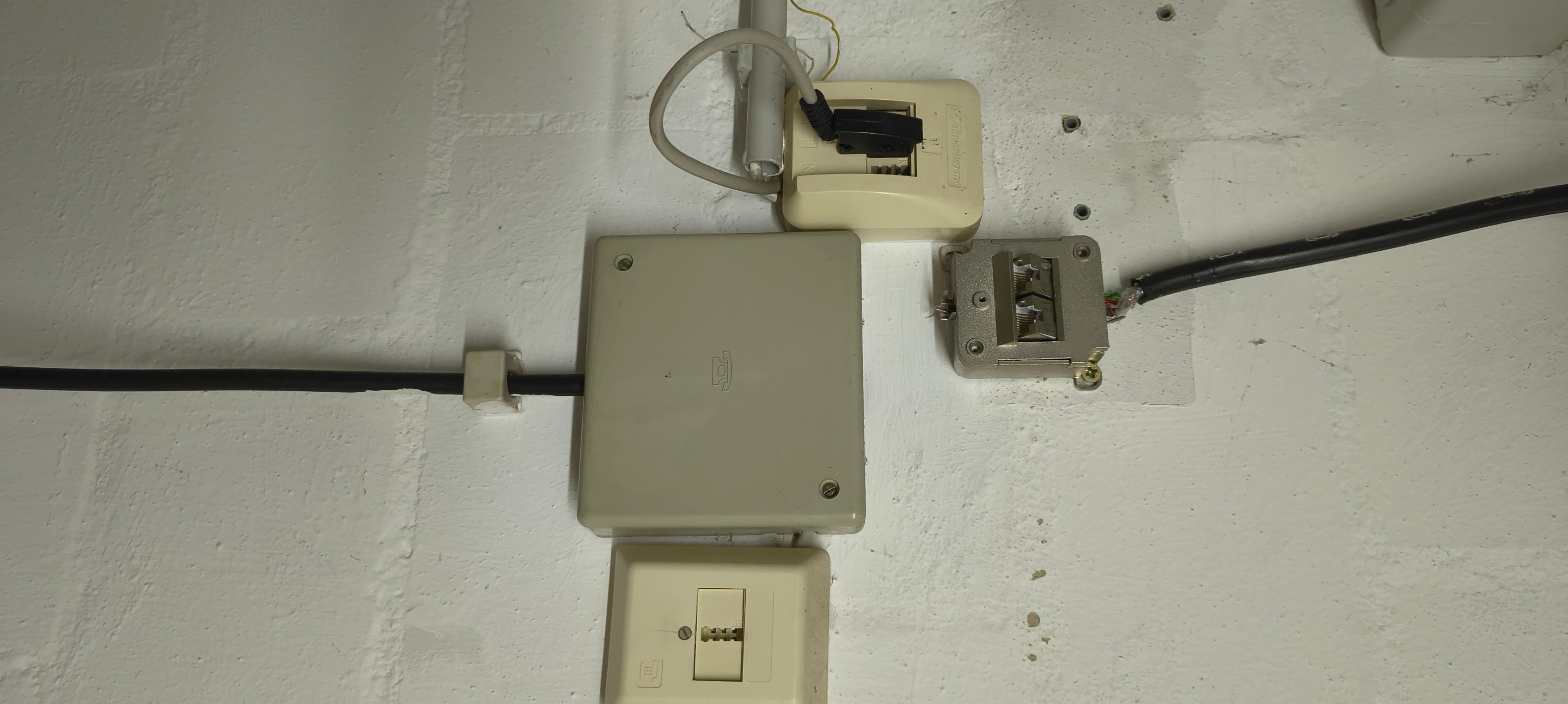

Hab noch 2 Nahaufnahmen gefunden, weil hier auch eine Diskussion über den RJ45 anschluss entbrannte. Leider dreht das Forum die Bilder beim hochladen :(
Nein, das ist das Teil, wo das Kabelsignal eingepegelt ist:
Da sehe ich kein Problem. Öffne einfach die Kappe vom HÜP und löse das rechte schwarze Kabel (verschraubt). Danach schraubst du nur noch das Panel komplett ab und lagerst das erst einmal ein, ob sich noch einer meldet. Auch dort gilt: Wer wieder zu viel fragt, bekommt eine dumme Antwort.
Ich würde alles bis auf die HÜP/Erdkabel demontieren, wenn nicht benötigt. Sollten im Außenbereich Erdarbeiten anfallen (Abdichtung, Fassade, Drainage oder Dämmung), könnte man noch die Erdkabel entfernen oder wenigstens abdichtende Leerrohre (Radon) einziehen.
